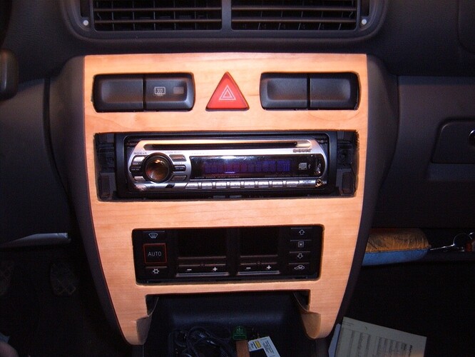

Mittelkonsole fertig. radioverkleinerung nachträglich. schade aber vergessen. kleine schönheist arbeiten noch. aber es hält alles seit zwei wochen. :hurra:

Mittelkonsole fertig mit radio verkleinerung. noch ein paar schönheits fehler.

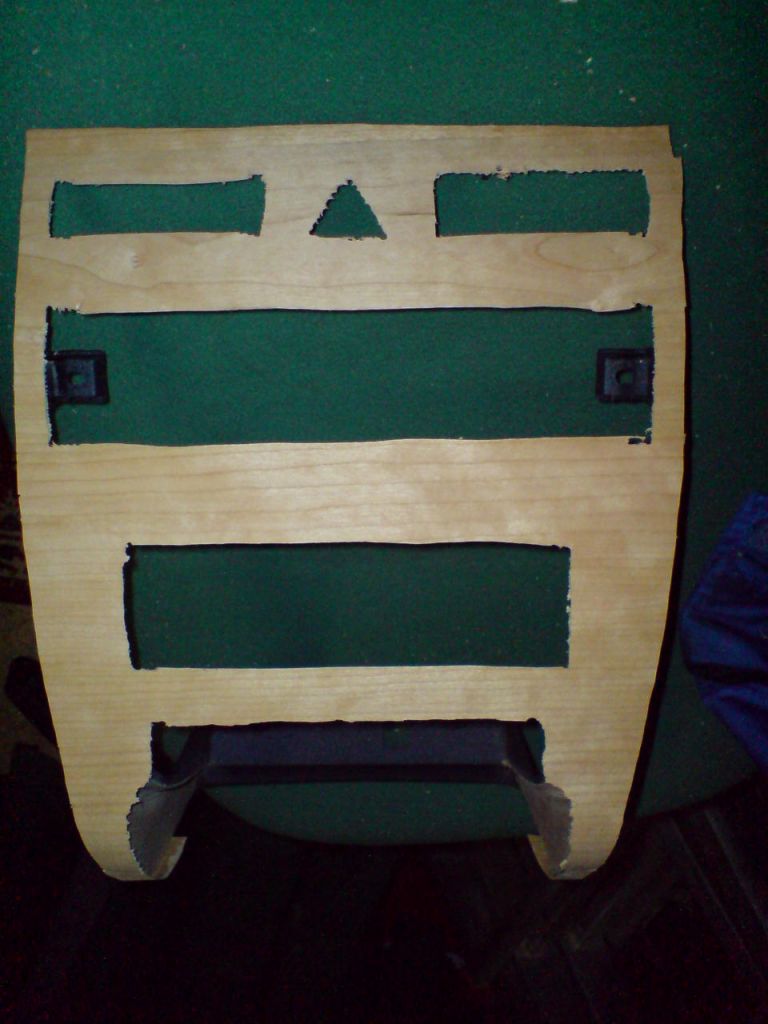

Mittelkonsole fast fertig. probe anpassung. Leiter habe ich vergessen das ich es gleich breiter mache für den Radioschacht. :crymore: aber ich werde teile nachfertigen und dann über die schrauben einbauen.
mittelkonsole mit Black Cherry funiert.

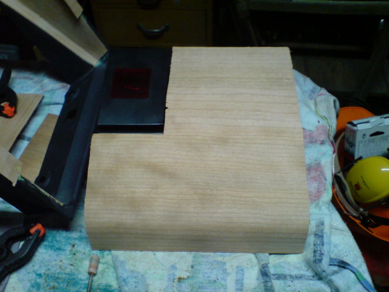

Mittelkonsole und Aschenbecher mit amerikanischen Kirschbaum, Black Cherry funiert

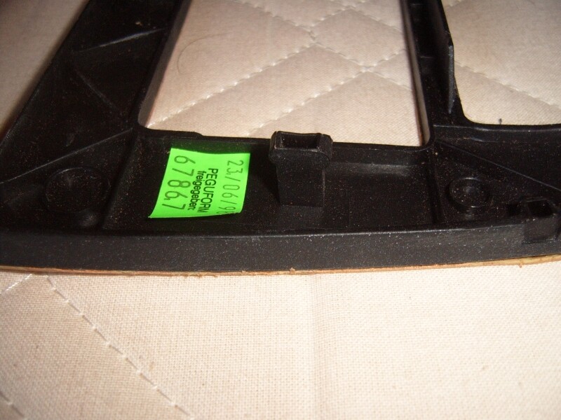

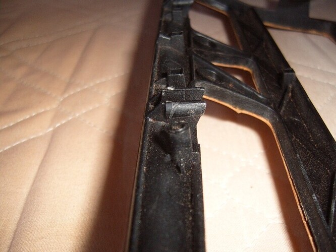

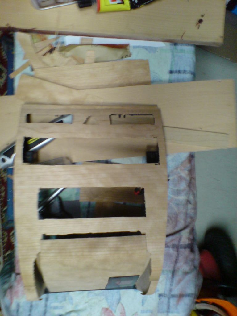

mittelkonsole vom 8L mit Black Cherry Funiert. Bild nach grober ausfräsung des Funiers.

Wie hastn das furniert? In die Presse wirst es wohl nich gelegt haben, wa ;D? Wahrscheinz mit Pattex oder?
jo ist mit patex geklebt. sonst hält ja fast nix zwischen holz und plaste. Holzleim geht ja net :biggrin:
Epoxy und Speed PU wäre ne möglichkeit gewesen aber in anbetracht der Tatsache das du nich richtig pressen konntest ist der Pattex die beste wahl gewesen. einmal fest angedrückt und der hält bombe. bin auf fertige bilder gespannt. Das Bündigfräsen wird nicht einfach :wink:

hi, ja das mit dem fräsen ist so eine sache aber auf die letzten stück hab ich es dann bündig geschliefen.

Respekt vor der Arbeit. Aber Final? Sehe überall noch kleine Ungereihmtheiten: Unten links ist was abgesplittert, die Maße/Abstände (Knöpfe, Radio) sind unregelmäßig… :cry:
Wenn ich "geholzt" hätte, dann sicherlich nur lackiert, damit man sowas ausbessern kann.
hi das ist ja nur mal die "anprobe" wie es ausschauen soll nicht das fertige ergebniss.
