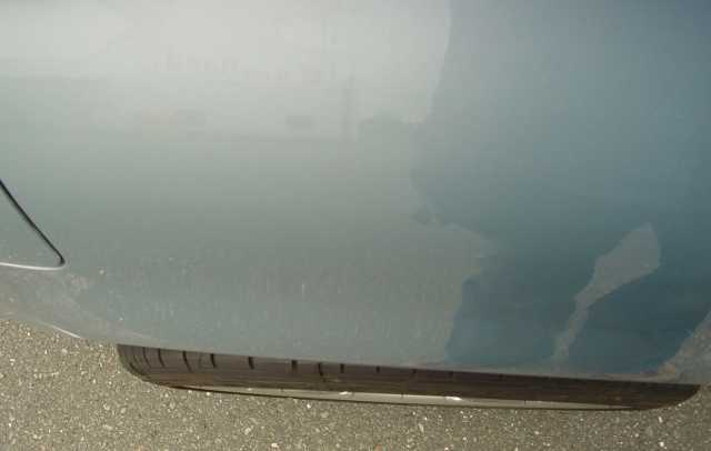

Das Bild zeigt die aktzuelle et von 10.
ups, hier das bild
upload funzt nicht im moment. Naja post ich halt später noch mal. in meiner galerie kann mans glaube ich auch ganz gut sehen;)
