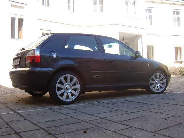

Meine neuen Felgen / Meinungen!
(Bilder in meiner Galerie)
Wie findet ihr sie?
Es sind Borbet TYP M, Bereifung 215/45/ZR17. Morge geht’s gleich zum TÜV und lass sie eintragen.
Finde, dass das echt Hammer aussieht!! :knebel:
Nur noch ne kleine Frage:
Laut Gutachten passen Sie so wie sie sind auf den 8L. Allerdings kommt’s mir so vor, als würden die Reifen links und recht NUR vorne ein klein wenig herausstehen (aus dem Radkasten).
Gibt’s da Probleme?
Die Auflagen im Gutachten schreiben keinerlei Tieferlegung oder Ziehen der Radkästen vor.
Freu mich auf eure „Kritik“! :cool:

mach doch mal ein foto von oben vom Radkasten :slight_smile:
sehen gut aus, ABER bissel tiefer sollte er schon noch, dann schauts richtig gut aus.
Fesch, fesch!! Passen guat zum A3!!

Also hab mir die Reifen nochmal angeschaut und wenn man GANZ GENAU hinsieht, dann stehen sie vorne vielleicht ein paar Milimeter aus dem Kasten heraus.
Laut Gutachten sind aber keine Vor- NAcharbeiten notwendig, von daher geh ich davon aus, dass alles passt.
Ach ja … die ET ist 35. Sollte also auch passen.

Ah genau … da sind wir beim Punkt (bzgl. leichtes heraustehen der Felge vorne).
Meine sind 8Jx17 ET35.
Wie gesagt … wenn man es messen möchte, sinds ein paar Millimeter links und rechts vorne. Distanzen hab ich keine drauf!
Meint ihr, das gibt morgen beim TÜV Probleme?

du hast ja auch 7,5 J Felgen oben und er hat ja 8 J und seine Felge ist breiter ist ja klar…ich hab auch 8 J x 17 Zoll mit 215 / 40 / ZR 17 oben und wenn ich von oben auf die Radkästen schauen, siehts so aus als wirklich ein wenig rausstehen…ich war die Felgen typisieren am Montag und der Typ meinte dort wenns noch breiter wäre hätte ich keine Chance mehr beim typisieren es liegt schon an der max. Grenze, sowohl das als auch das mit dem Tieferlegen…hab ja nur Ambition Sportfahrwerk drin…naja bin so auch zufrieden

Und da stehen die Reifen - gerade vorne - nicht aus dem Radkasten hervor? Hast du die Kästen gezogen?
So wie’s bei dir jetzt mit Distanzen hinten aussieht, so in etwa, nur nicht so krass, sieht’s bei mir vorne ohne Distanzen aus.
Hab heute Nachmittag meinen TÜV-Termin und hoffe, dass ich keine Probleme bekomme. Möchte nämlich nix am Radkasten ziehen noch sonst was.
In den Auflagen im Gutachten steht auch bei meiner Rad/ReifenKombi nix von Nacharbeiten wie Tieferlegen oder Ziehen etc…
So … war beim TÜV. Hat mich 42 EUR gekostet. Der TÜVler hat nicht mal genau hingeschaut.
