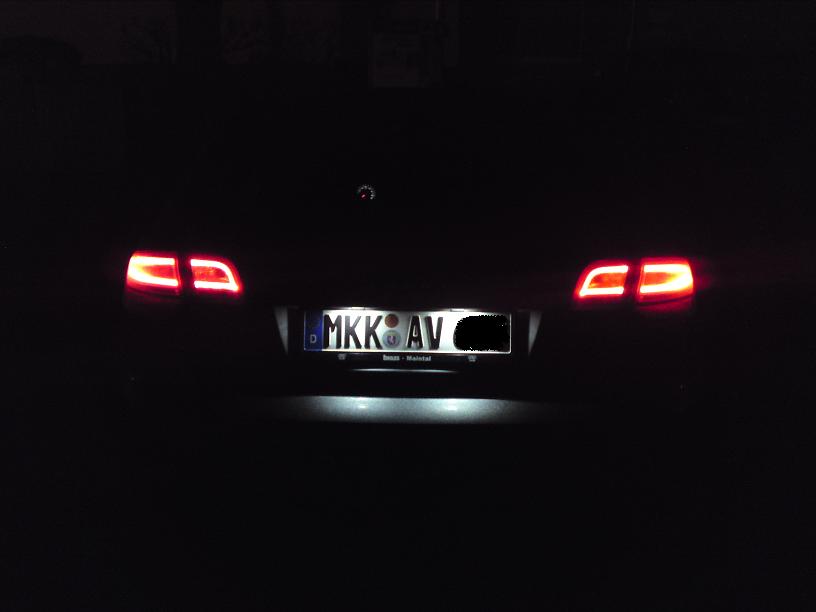

meine Backe
endlich drauf :slight_smile:
Schön schön,
passt die A6 Leuchte genau rein oder hast du veränderungen am Himmel oder der Leuchte vornehmen müssen.
Sieht echt gut aus das Teil

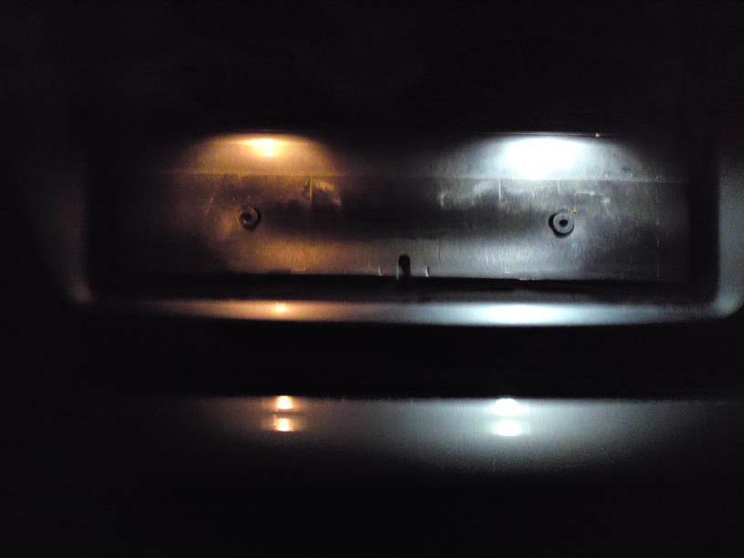

So sahs bei mir auch aus. Dann hab ich die zweite links eingesetzt und nun geht gar keine Kennzeichenbeleuchtung mehr :frowning:
Jemand ne Idee?
haste du nach der Sicherung geschaut? ist vllt. hin
das liegt an deinem FIS.
Der schaltet die lampen nach 2 sekunden ab.
Du brauchst led mit einem vorwiderstand oder du lötest die welche parallel zur led.
fürs-auto.de hat da dit wat du suchst
… irgend wie schon traurig das bei einem wechsel der Kennzeichenbeleuchtung nichts mehr funktioniert! :vogel:
Sicherung werd ich mal überprüfen.
FIS hab ich nicht. Kann es sein dass trotzdem die mit Checkwiderstand rein müssen?
ich habe mit Check Kontroll von car4style
