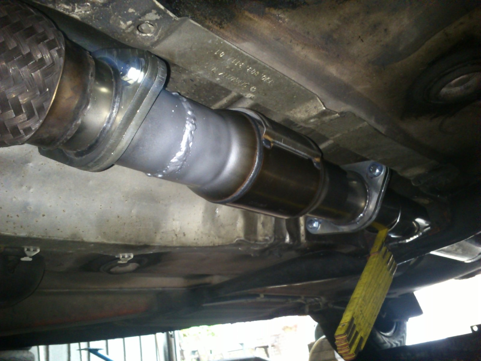

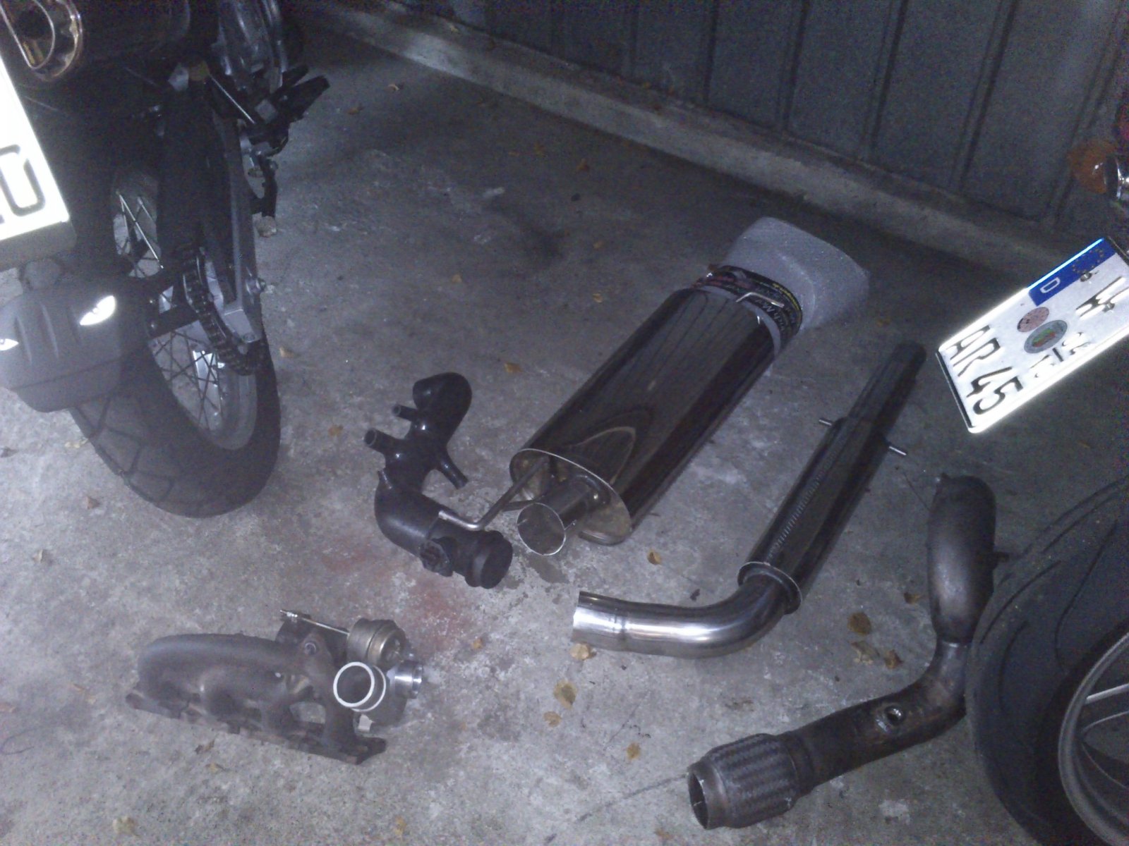

So der Kat wird grade eingepasst, vermessen, dann verschweißt ( Richtig herrum dann ).

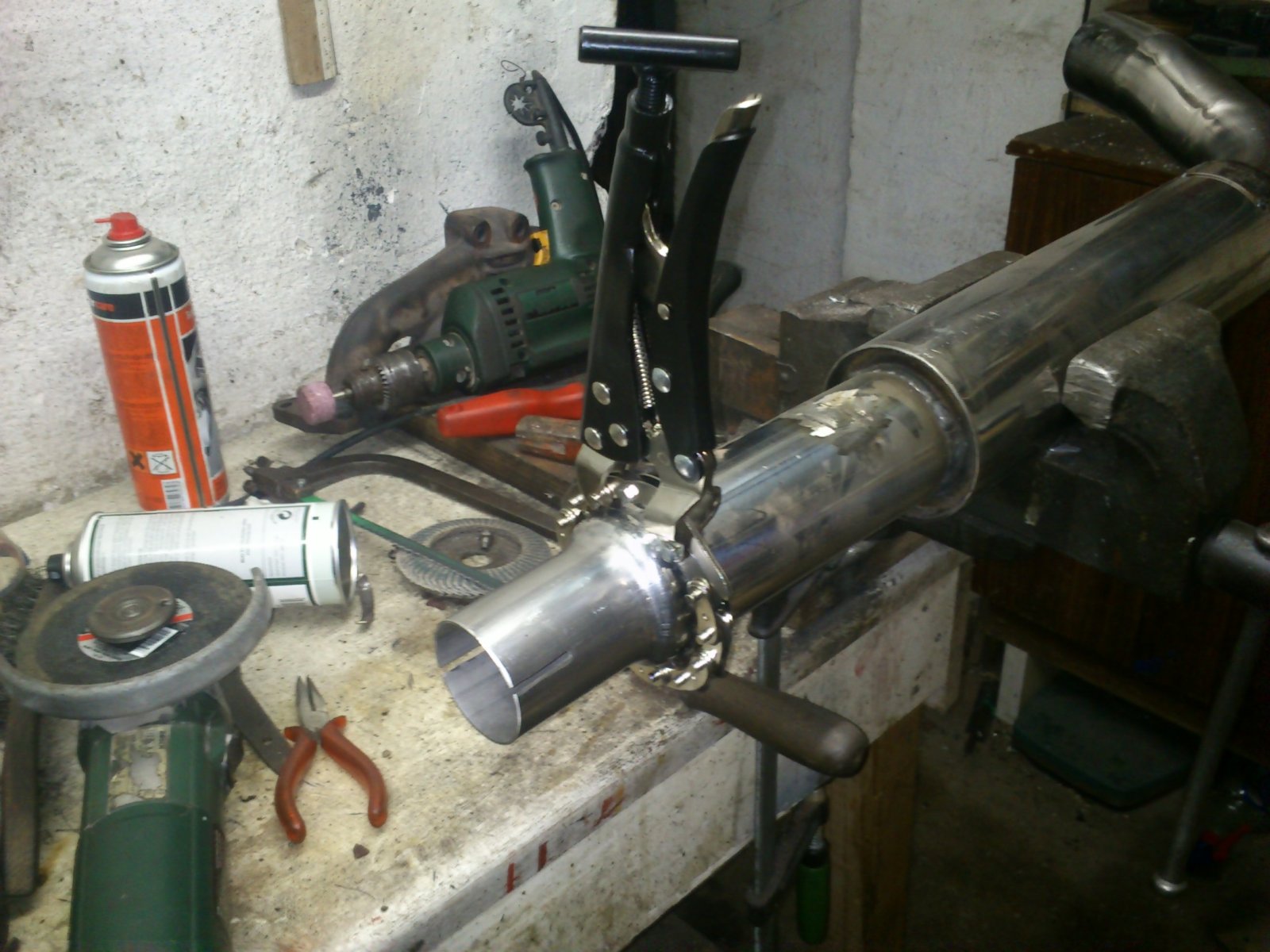

Säge ?!
Nix da,beim Meister ist alles Professionell. So schneidet man Auspuffrohre Grade, Gradfrei !
Mit einem Auspuffrohrkettenschneider… Kost aber auch 150€

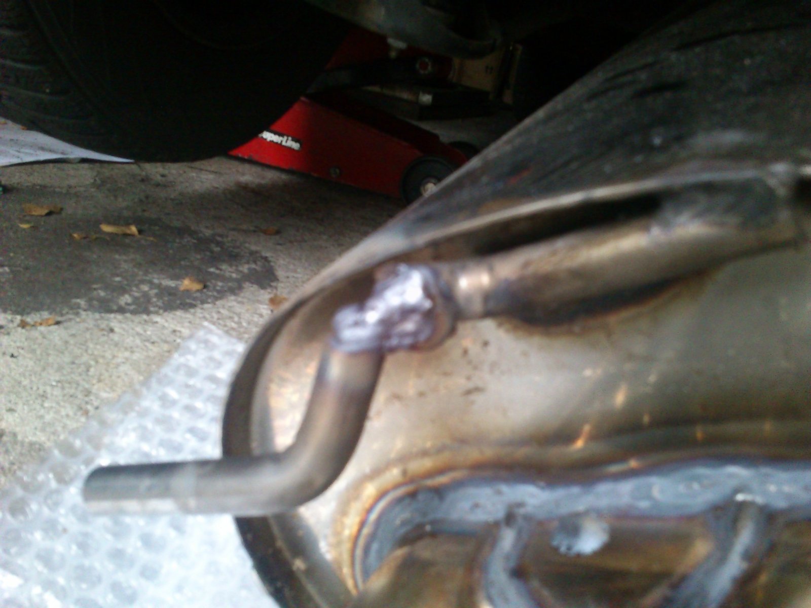

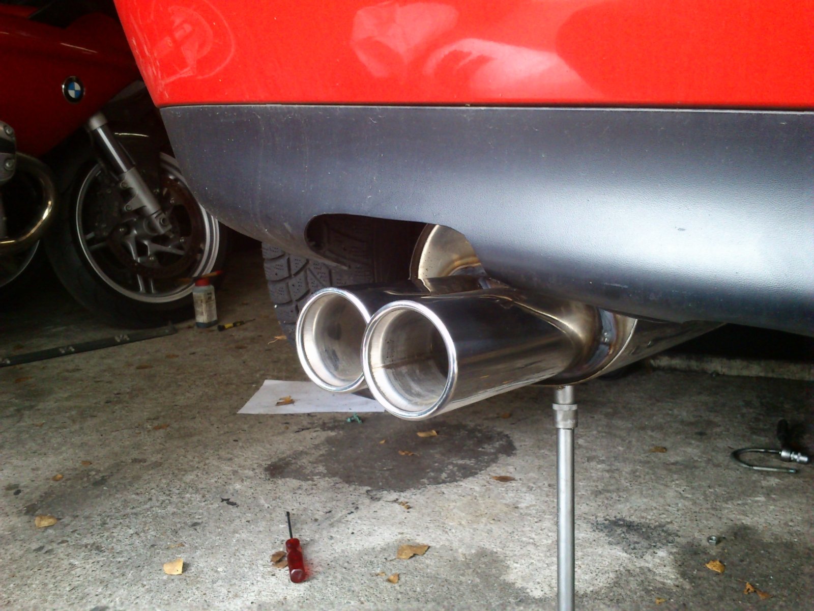

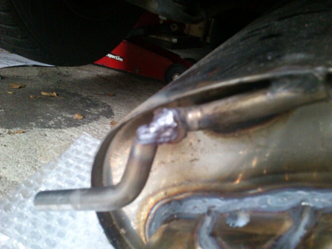

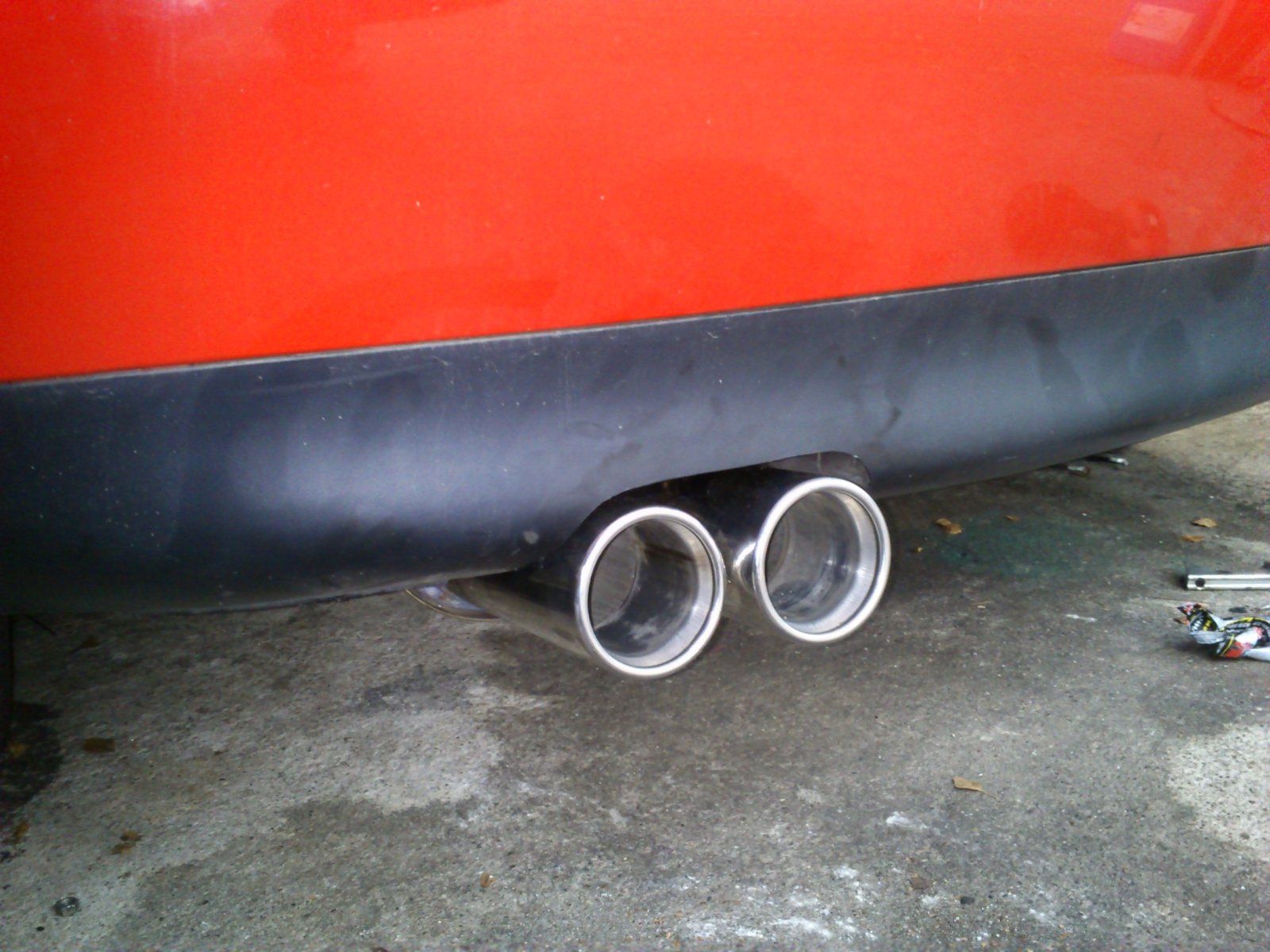

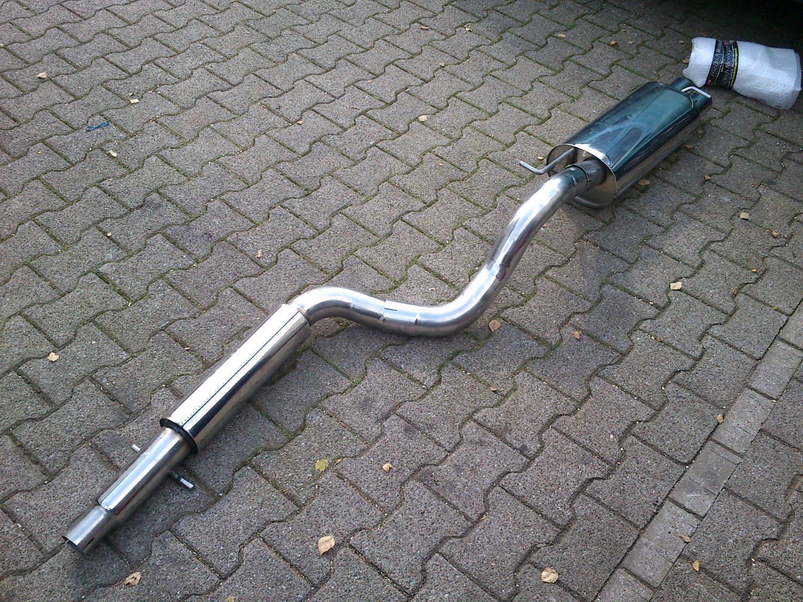

80mm Abgasanlage von Friederich Motorsport, allerdings lagen verdammt viele schritte Arbeit vor mir bis jene passte.
Ohne Anpassungen schlägt die auf die hinterachse, ist total verjüngt an bestimmten stellen, ausserdem is das auslassloch am ESD grade mal 66mm dick.
Verarsche ?! —> Nein ,Umgebaut :smiley:

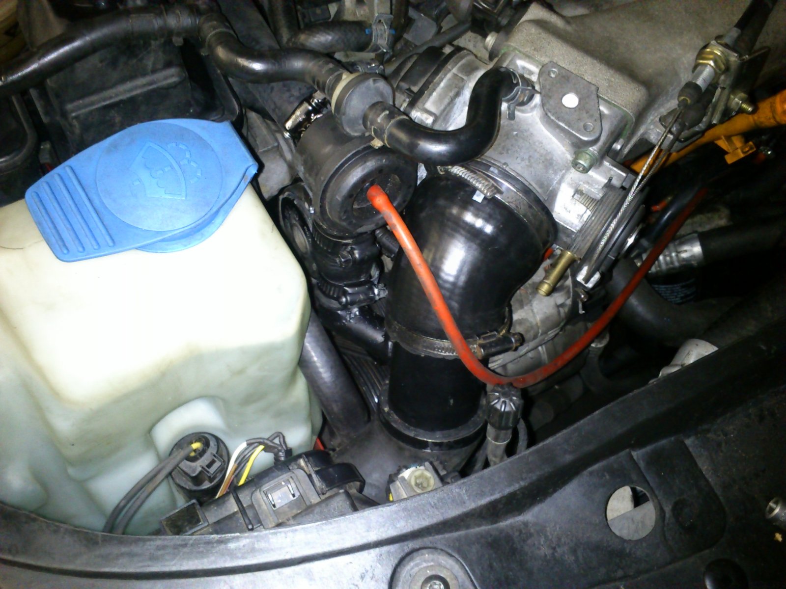

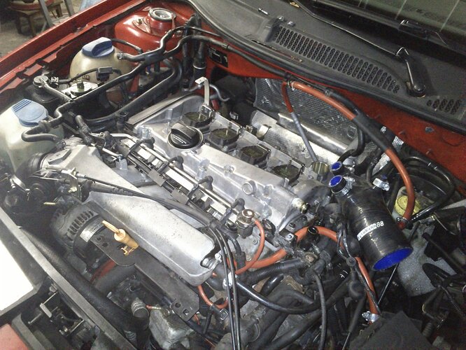

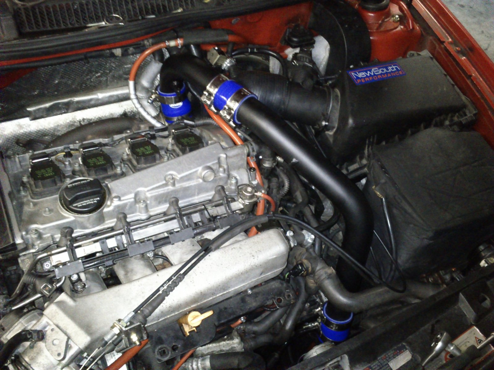

Die angepasste Frontladeluftverrohung von K03S auf K04 !
Hier ist der Abgang an das Ventil verbaut, ideal, passt wie angegeossen und sieht besser aus als original, passt somit auch in den original Ansaugschlauch !

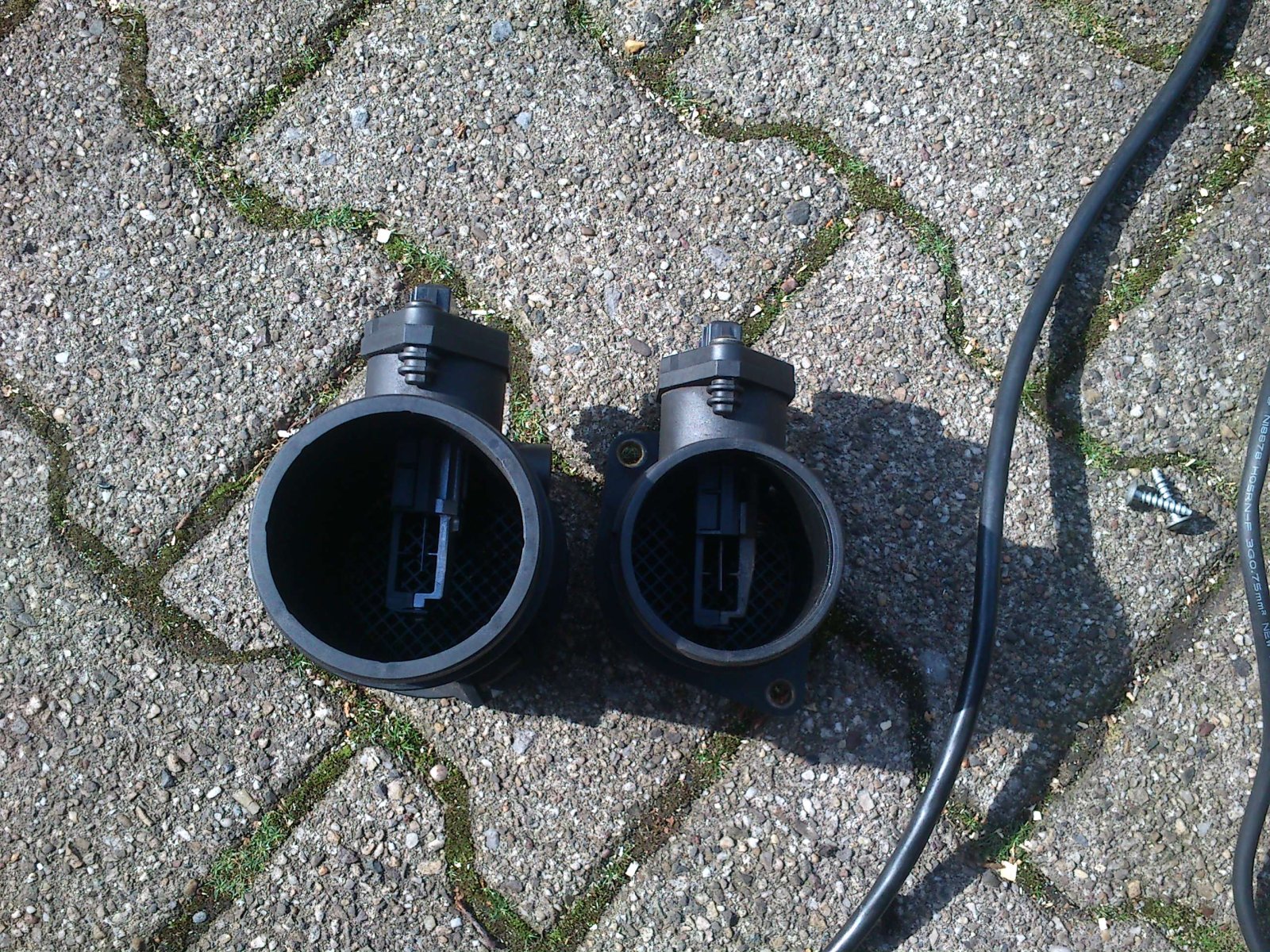

LMM Vergleich S3 zu R32.

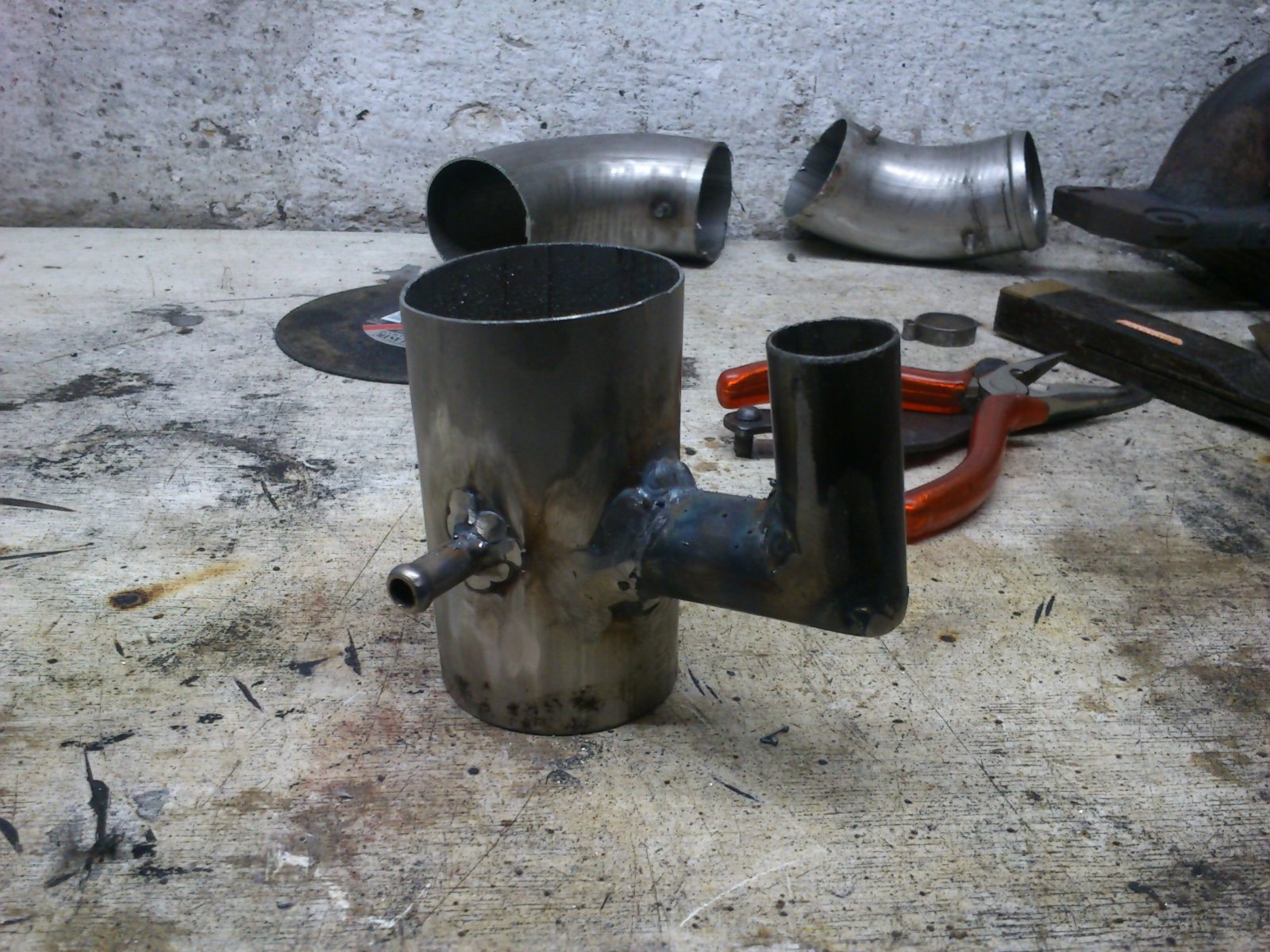

Hier der Bau für den Abgang für das Abschaltventil vor dir Drosselklappe.
So sitzt das Ventil direkt vor der DK, die Gedenksekunde mit dem großen LLK fällt weg.
Der 2ten Anschluss ist für das N75.
Verrohrung siehe anderes Bild.

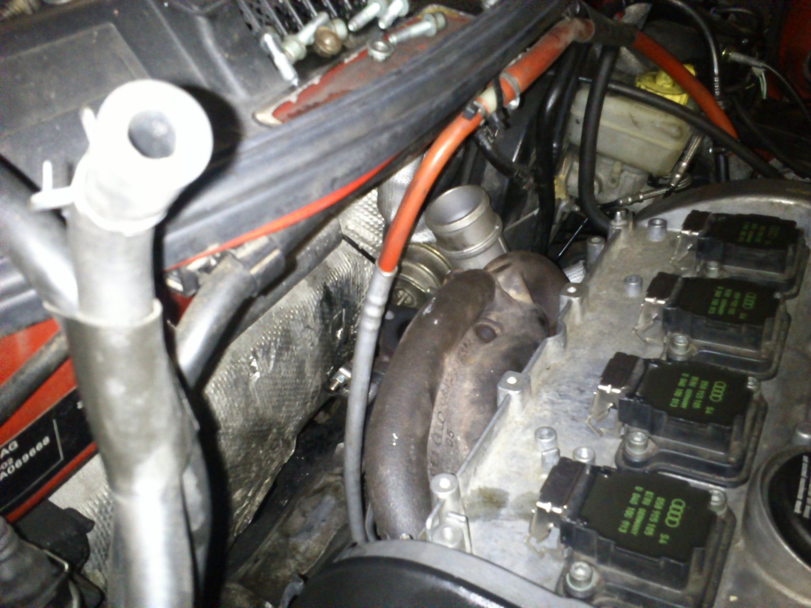

Wieder zusammen, Lader sitzt und ist dicht !

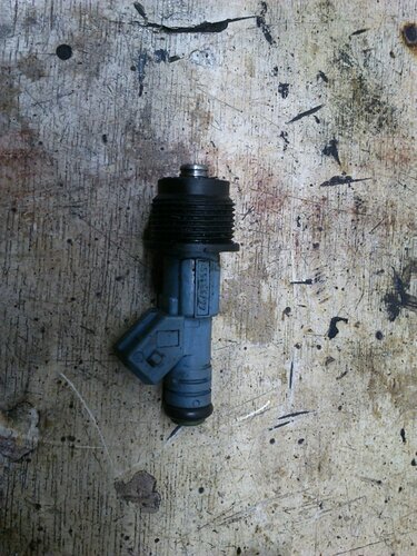

470cmm³ Opel Z20LET Einspritzdüse. Die Aufnahmen vom AGU sind Angepasst!

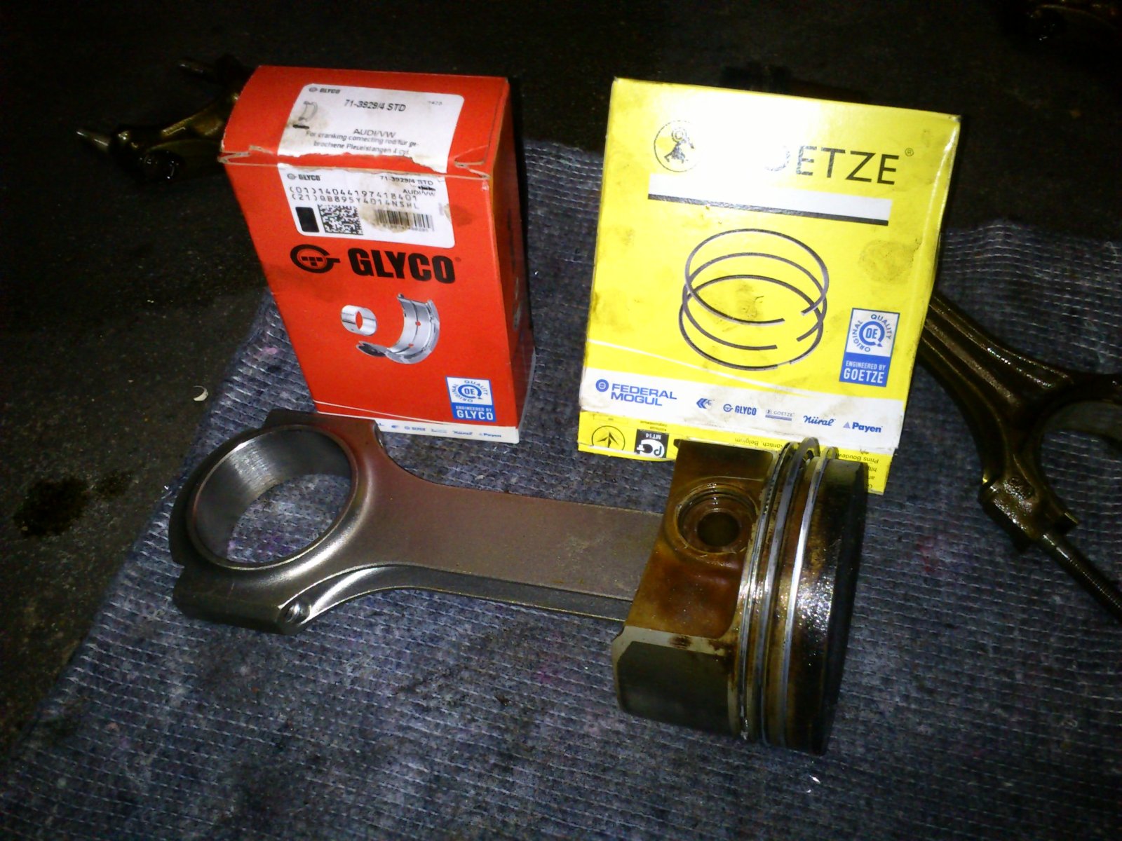

Neue Wiseco Pleuel, Gebrauchte 2.0 Liter Kolben.
Na siehe an, Alte kolben :smiley:

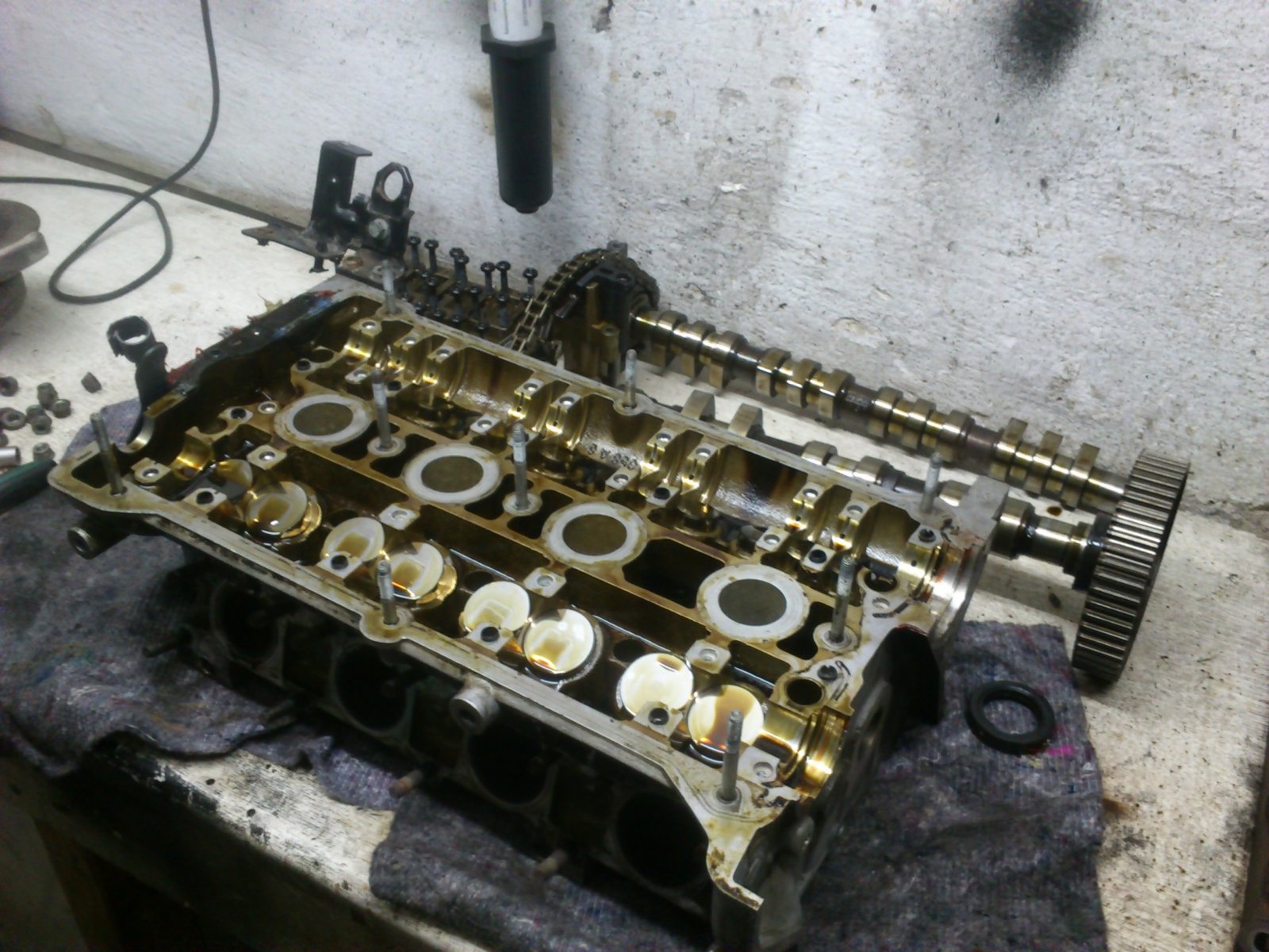

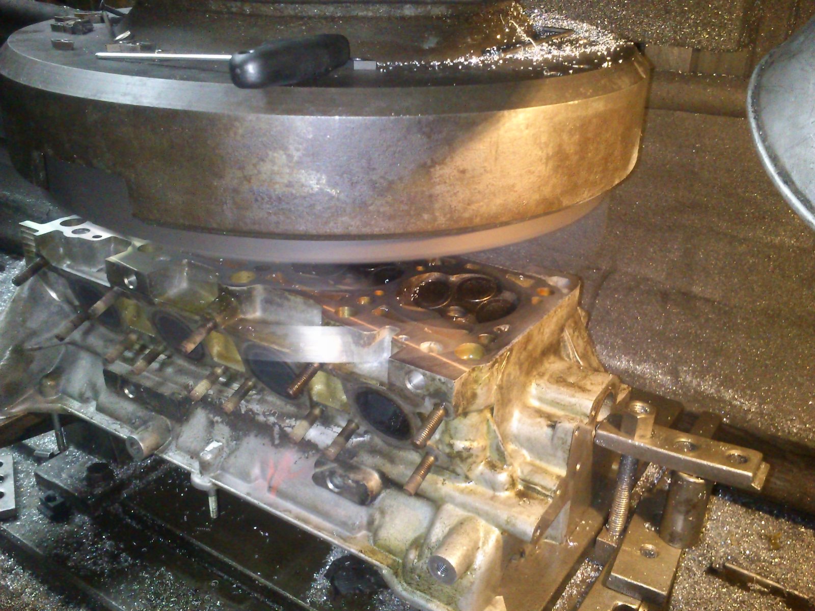

Das Kopf planen. Ein Unumgängliches MUSS bei jedem Zylinderkopf mit Metallkopfdichtung.

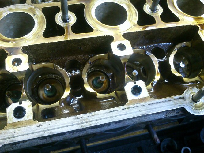

Frische Ventilschaftdichtungen müssen sein !

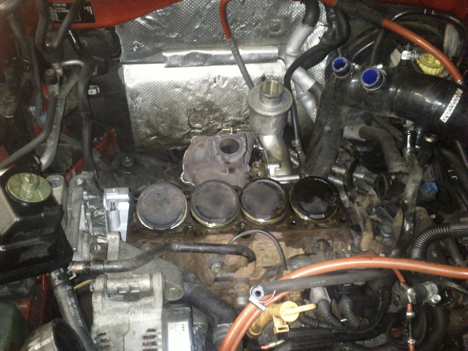

Schön sauber zerlegt, alles passend weglegen.
Der Spaß Beginnt, sieht noch eifnach aus :slight_smile:

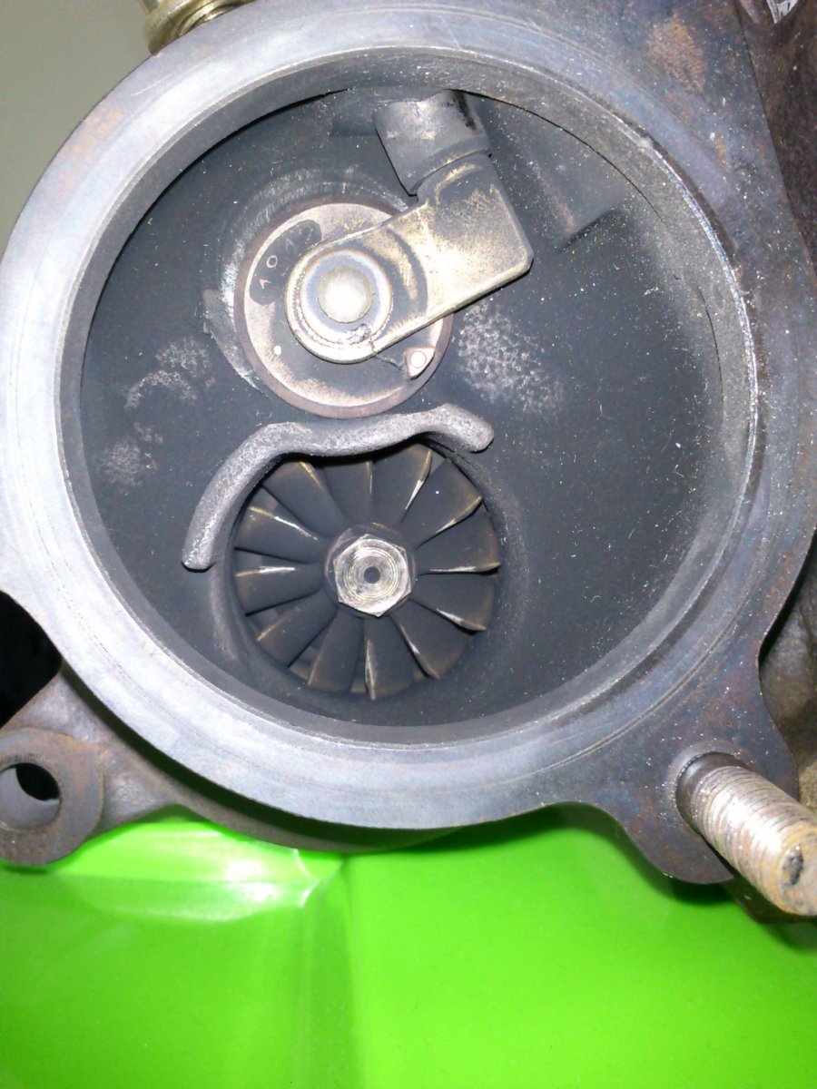

Rs6 Abgasseite

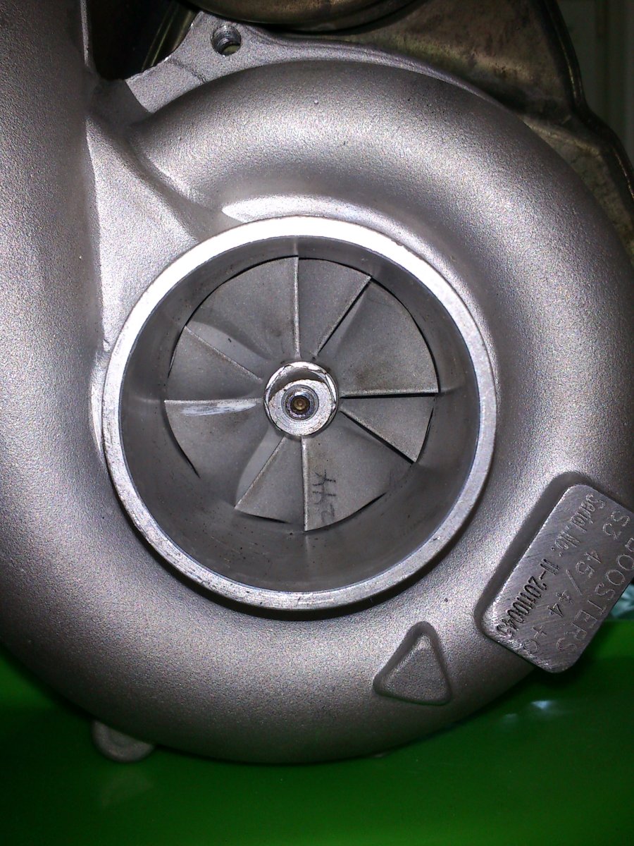

Rs6 Verdichterrad !

Meinst du BEIDE Auslasslöcher in 66mm? Ist ja auch ein Y-Rohr im ESD. Heißt, bei 76mm Durchmesser sind es 45cm², bei 2x66mm Durchmesser wären es 2x34cm², also 68cm². Rückstautechnisch keine Verjüngung :slight_smile:
Oder ich hab mich um die Uhrzeit vertan :slight_smile:
Es hat nur EIN Auslassloch hinten im Endpott, dieses ist 66mm.
und wie laut ist die in Verbindung mit dp und 200 zeller will jetzt auch auf 76mm dp und 76 aga gehn
aber vielleicht wirds nur ne 2,5zoll müsste bein 220ps auch reichen oder
unter 300Ps reichen die 2,5er Völlig, totaler Blödsinn dann sonne dicke zu verbauen.
Die anlage an sich ist sehr angenehm leise muss ich sagen, aber mir ist es egal, ich habe keinen A3 Mehr :smiley: kjuhu !
