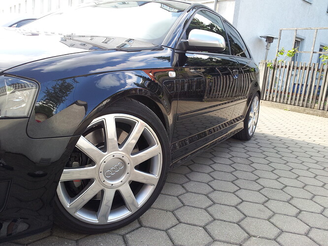

Mein S3

Sehr schick aber deine Gummis bräuchten mal bisschen Pflege :slight_smile:
meinst du diesen klarlack auf die seitenwand der reifen??
Nein er meint die Fensterumrandung.
schaut nur wegen dem lichteinfall so aus

Bin zwar immer für Chromringe aber sieht trotzdem richtig top aus!! :dafuer:
war ich eigentlich auch immer aber für das Gesamtbild und mit den nächsten Felgen nur das nötigste Chrom :biggrin:
schiecke felgen aber irgendwie fehlt doch da was nur was ich komm nicht drauf! =)
Welche Größe isn das ?
Schaut so klein aus.
Ist die Traglast der r8 Felgen nicht zu klein für den s3!?
19 Zoll, mit reifen wird das schon anders rüberkommen, wegen traglast : glaube nicht das der R8 weniger wiegt wie der S3
Die Traglast der R8 ist echt zu wenig für den S3. Die beträgt bei den R8 Felgen 475kg, sollte zu wenig sein für den S3. Da musst du dir was überlegen.
Achslast S3 8p Handschalter sind 1080kg. Wenn das Original R8 Felgen sind ist es echt zu wenig :frowning:

Felgen gefallen mir seeeeeeeeeeeeehr gut aber:
475 * 2 = 950kg…
habe glaube ich mal richtig Mist gebaut, sind originale R8 eine wiegt ca. 9,6 kg, fahr morgen zum TÜV und lasse das checken wenn es wirklich nicht geht nimmt der Händler sie zurück und ich werde mir dann wohl nachbauten kaufen müssen :frowning:
Guck im Schein unter Punkt 7 oder 8 glaub ich. Da stehts genau drin !
Wenn S3 zu schwer,dann kannst du dir den Weg zum TÜV sparen.
Meiner hat 1030 VA und hinten 1040 HA.
Ablasten währe noch ne möglichkeit,aber ob dir das Wert ist…
