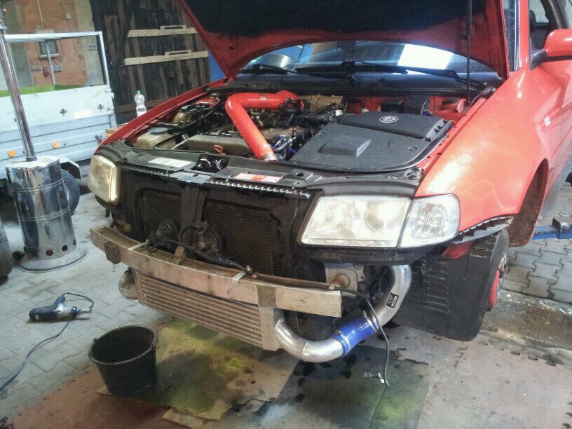

Mein S3 im Winter!!:))" inkl Pleuel Schaden!&

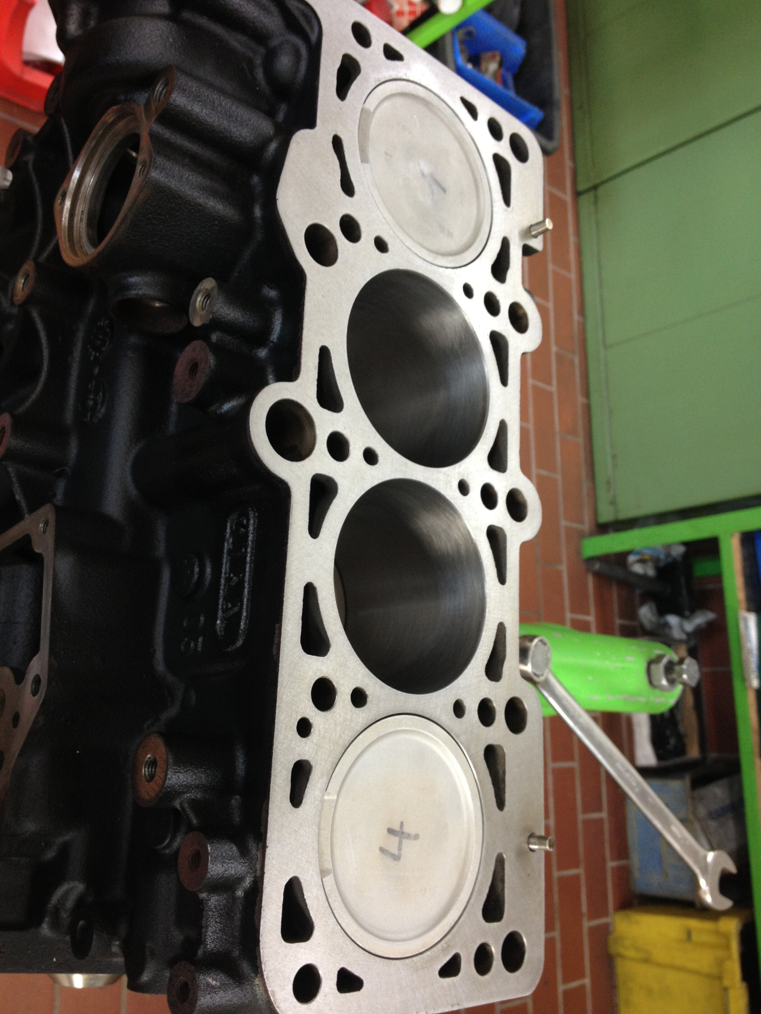

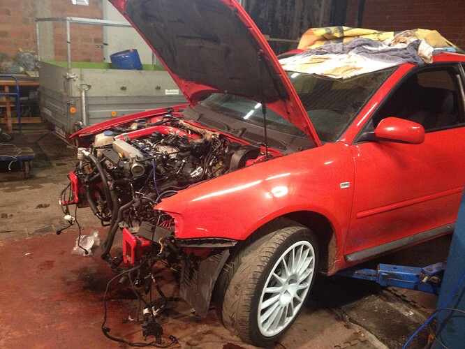

so 2 monate bauzeit!! aber alles wieder neu!! und wintertauglich ist er jetzt auch mit den felgen!!

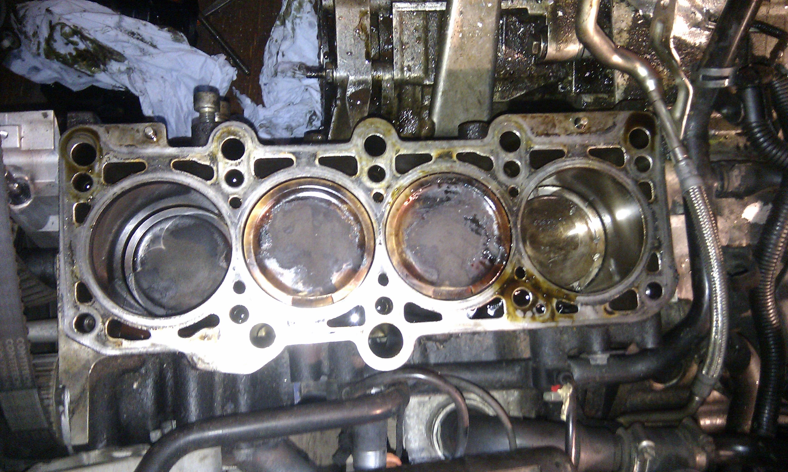

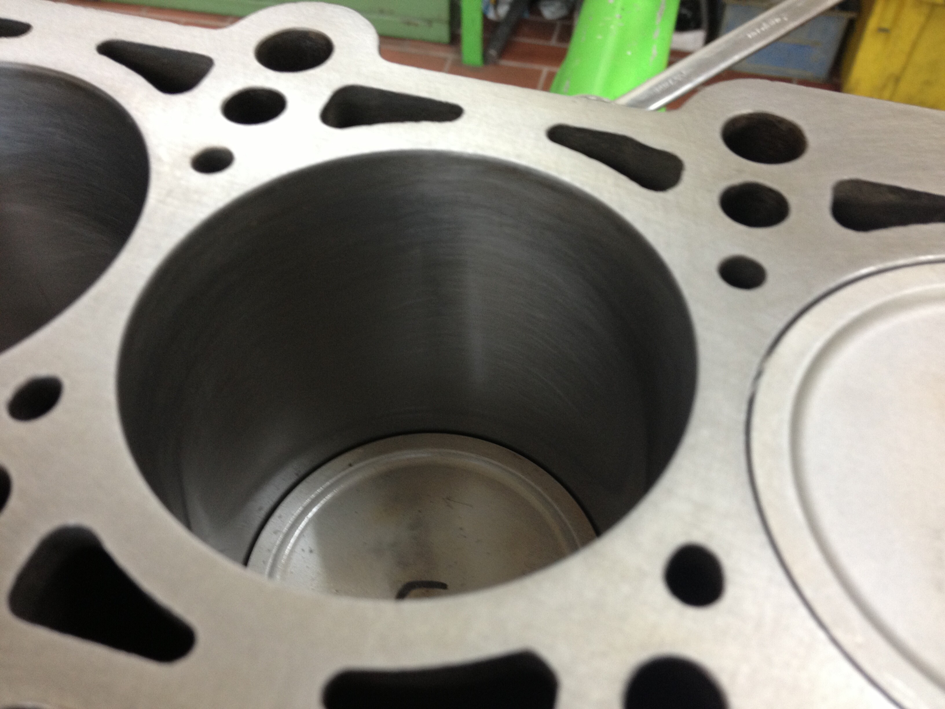

ja alles neu! BAM rumpf!!

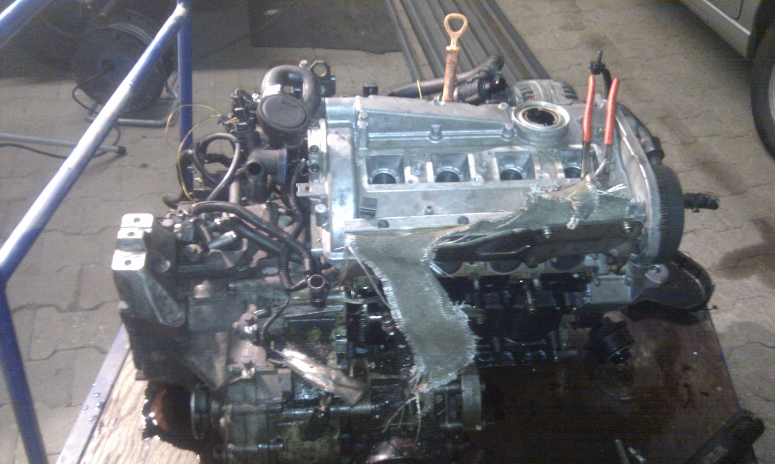

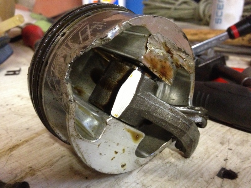

Materialfehler!!!

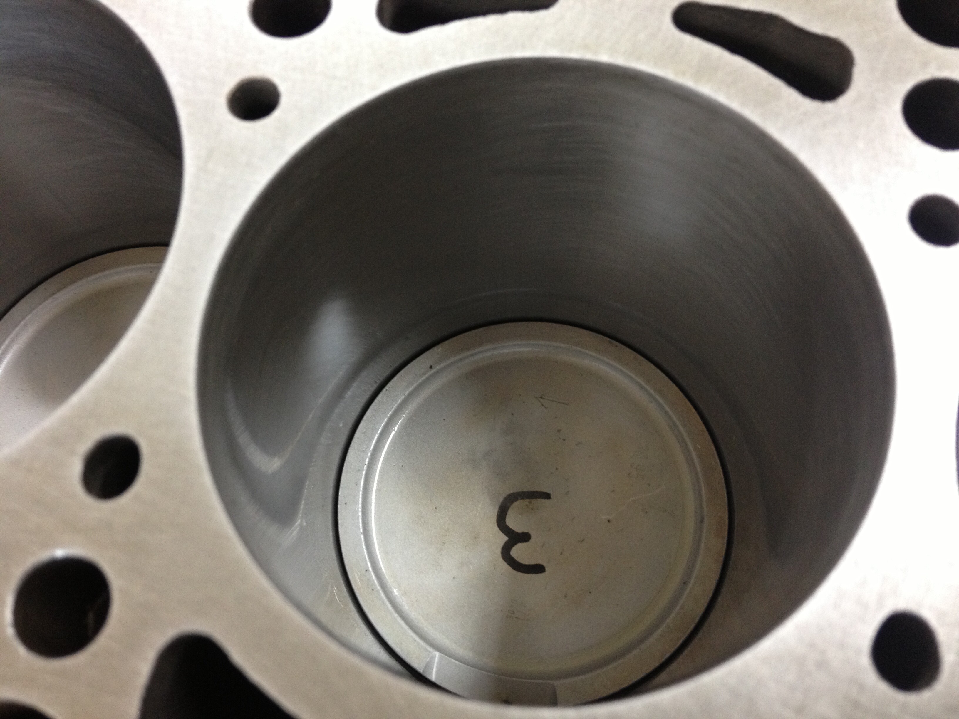

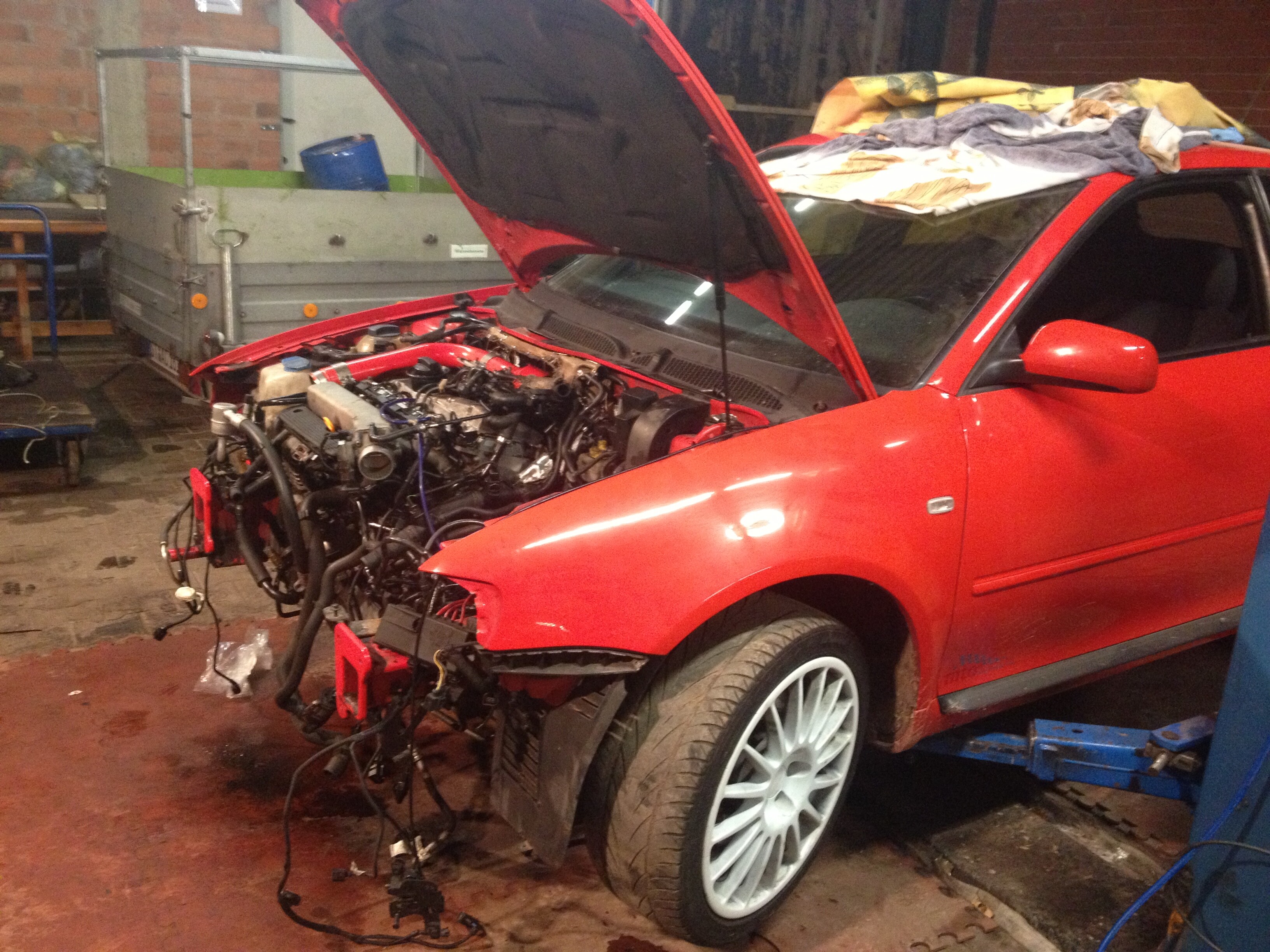

bischen staubig aber nach 2 monaten standzeit völlig ok!!!

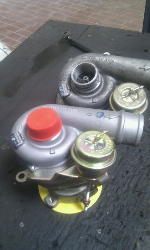

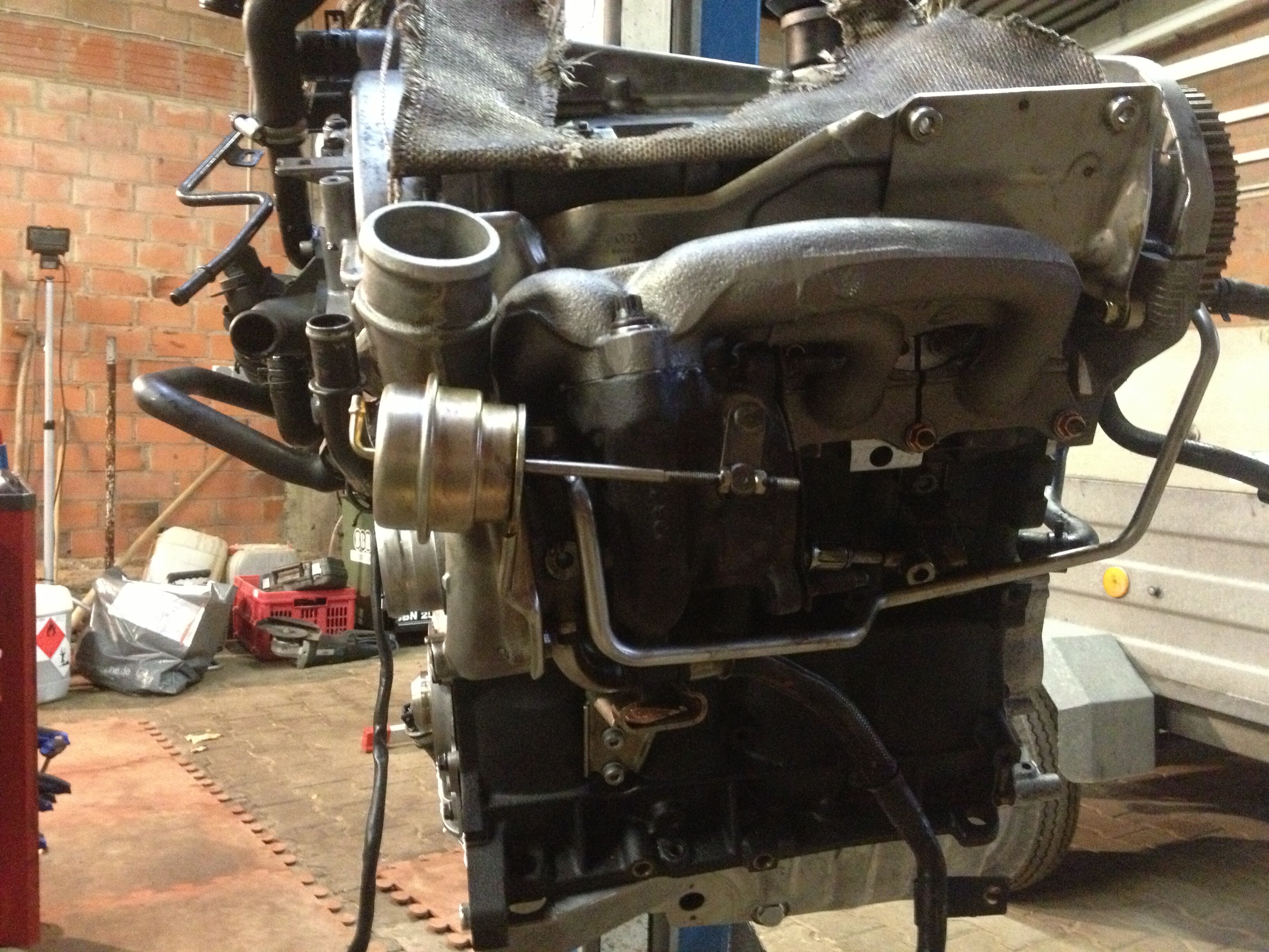

das neue triebwerk:))
Wieso nicht gleich auf ein größeren Lader umgerüstet ?

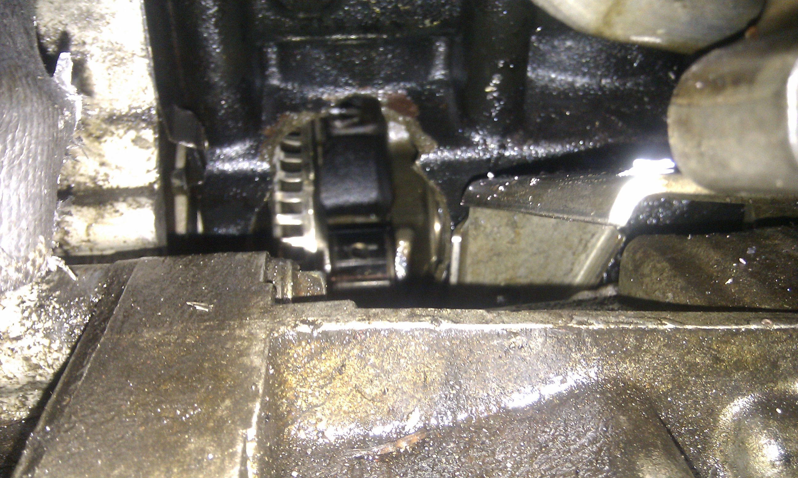

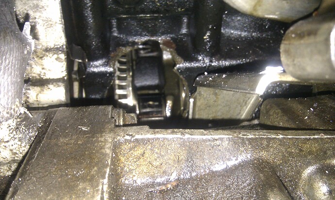

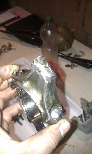

sportliches loch würde ich sagen!!! mein gott hat das geknallt!!!:((
die schraube ist gerissen!!! so habe ich das pleul rausgeholt!!!
