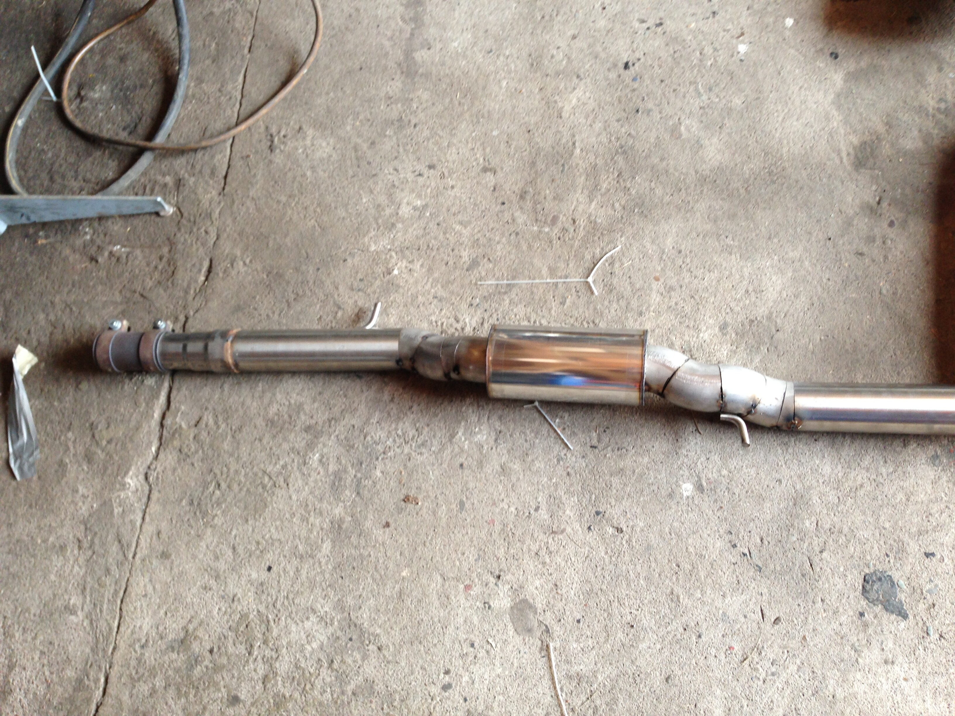

Mein S3 8l Gtx2867r umbau :)
So soll es sein!
Richtig schön!

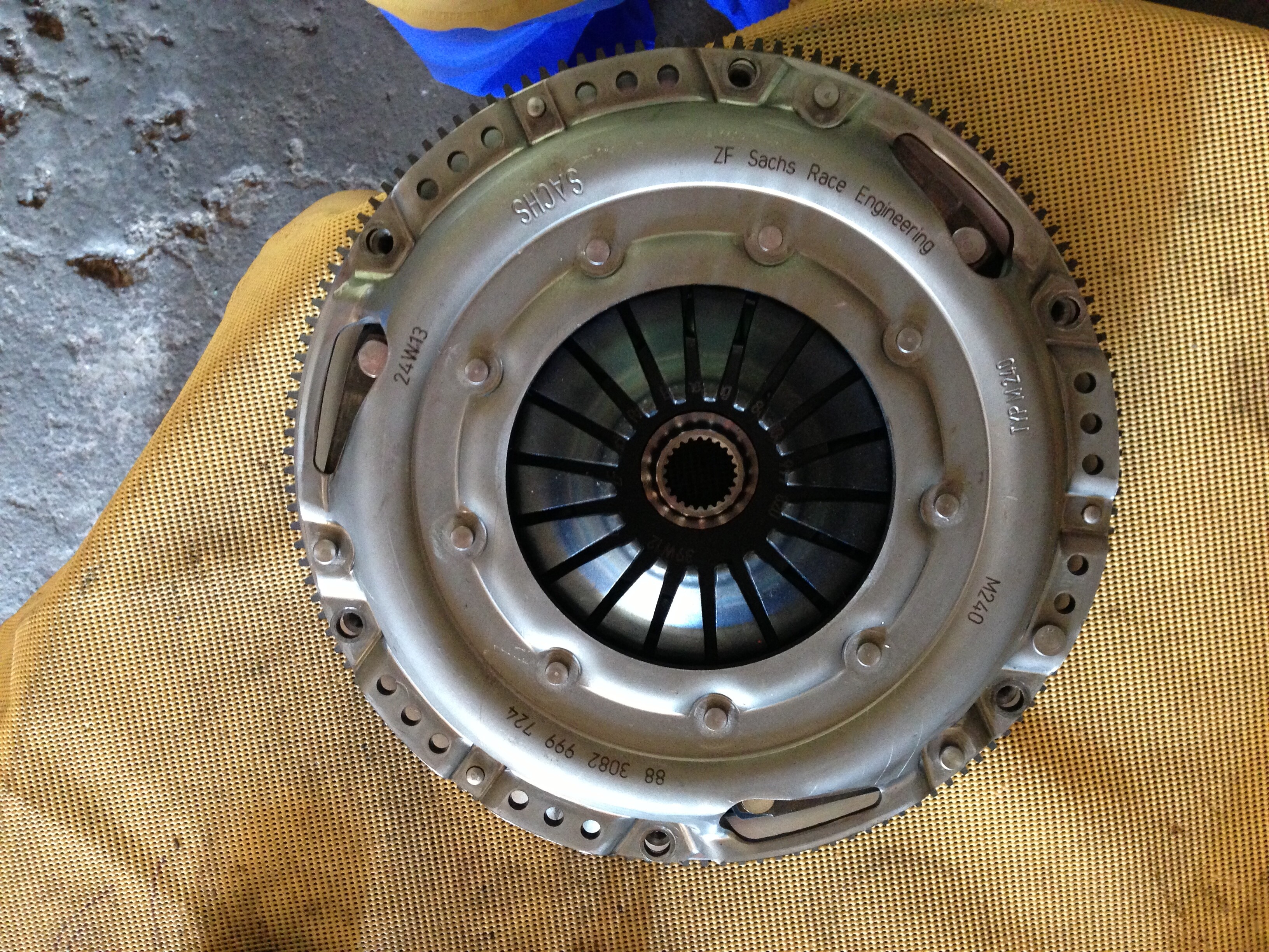

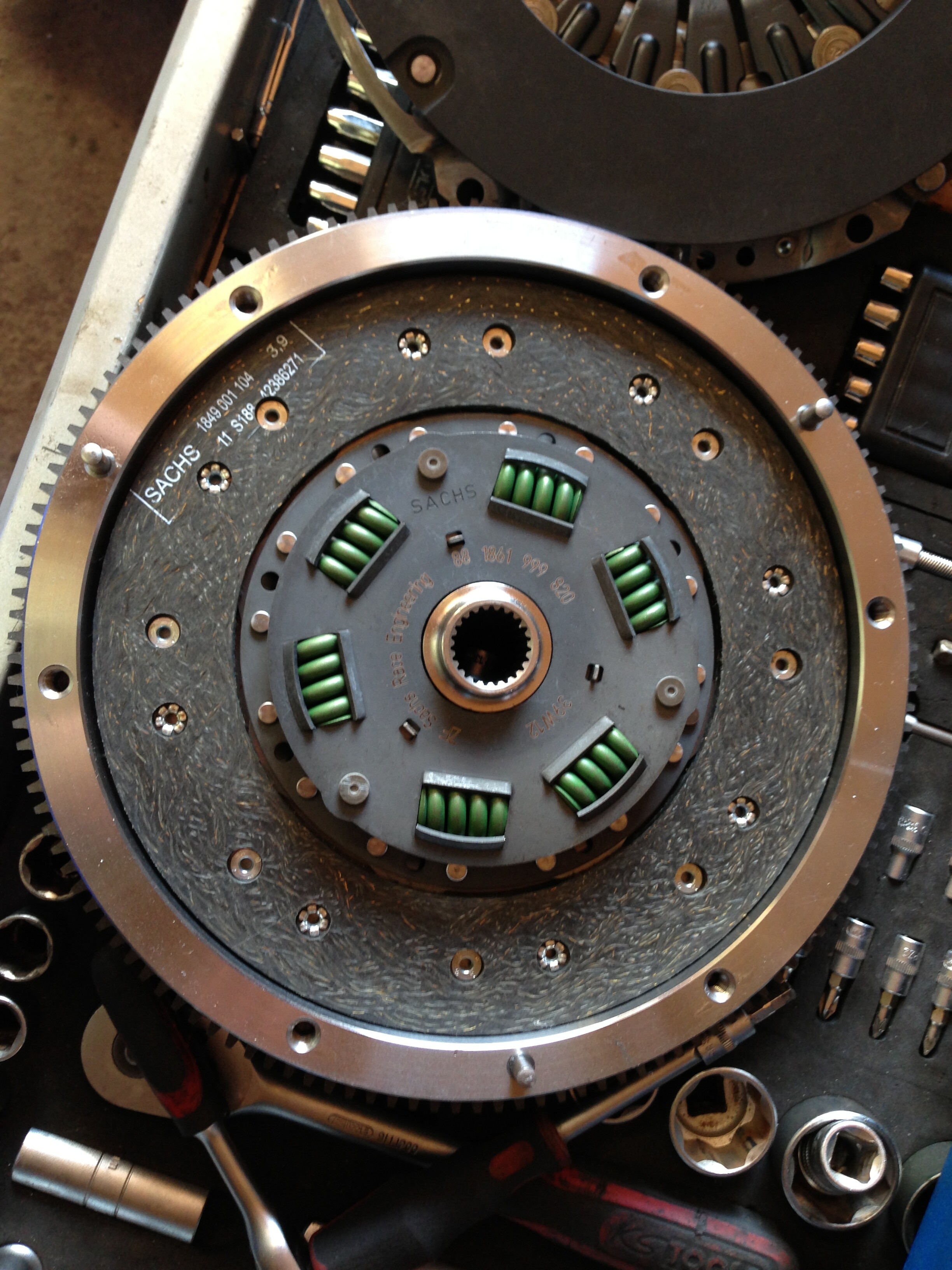

Das ist eine verstärkte Kupplung von Sachs, oder? Wie viel NM kann die ab? Und was kostet die?
nettes Setup ! Viel Spaß damit :dafuer:

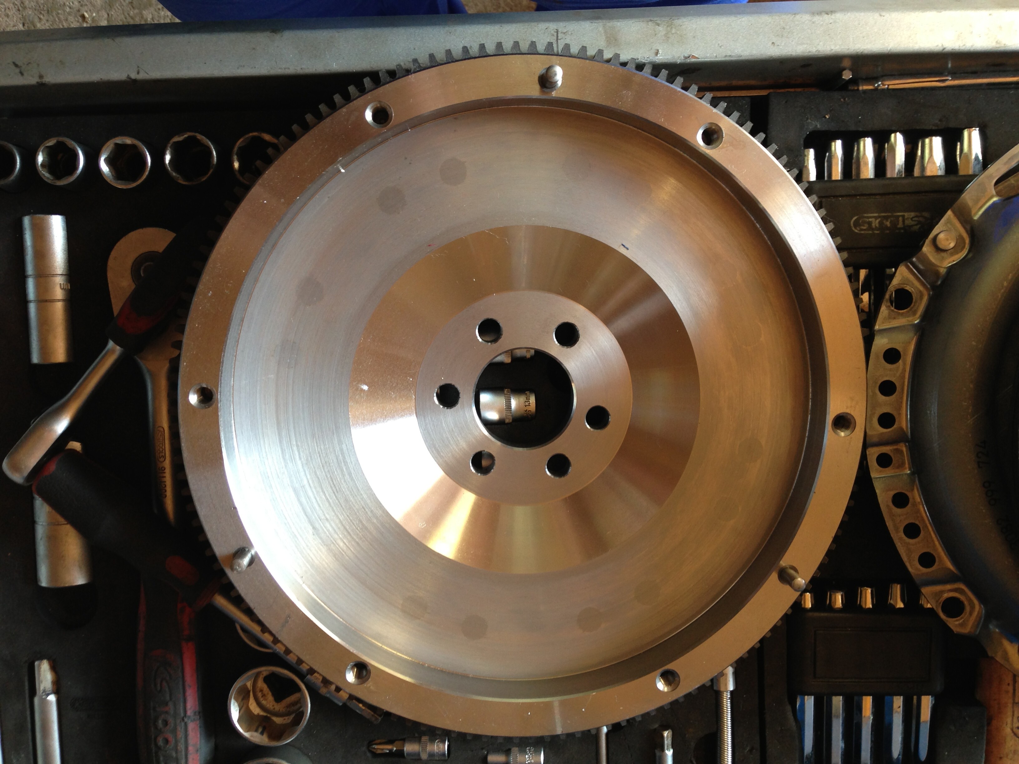

Wenn du sie eingebaut hast melde dich mal bitte wie es bei dir mit dem Rasseln vom Getriebe ist.
Ich hatte das Spec kit mit Spec 9kg Stahl EMS drin und es war unerträglich laut das Rasseln. Deswegen bin ich jetzt voerst wieder auf ZMS umgestiegen
Hatte zwar ein Valeo EMS aber das Getrieberasseln war auch sehr laut. Ich würde nun nie mehr ein EMS einbaun!!!
Gibts da keine lösung mit verstärktem ZMS oder so ?

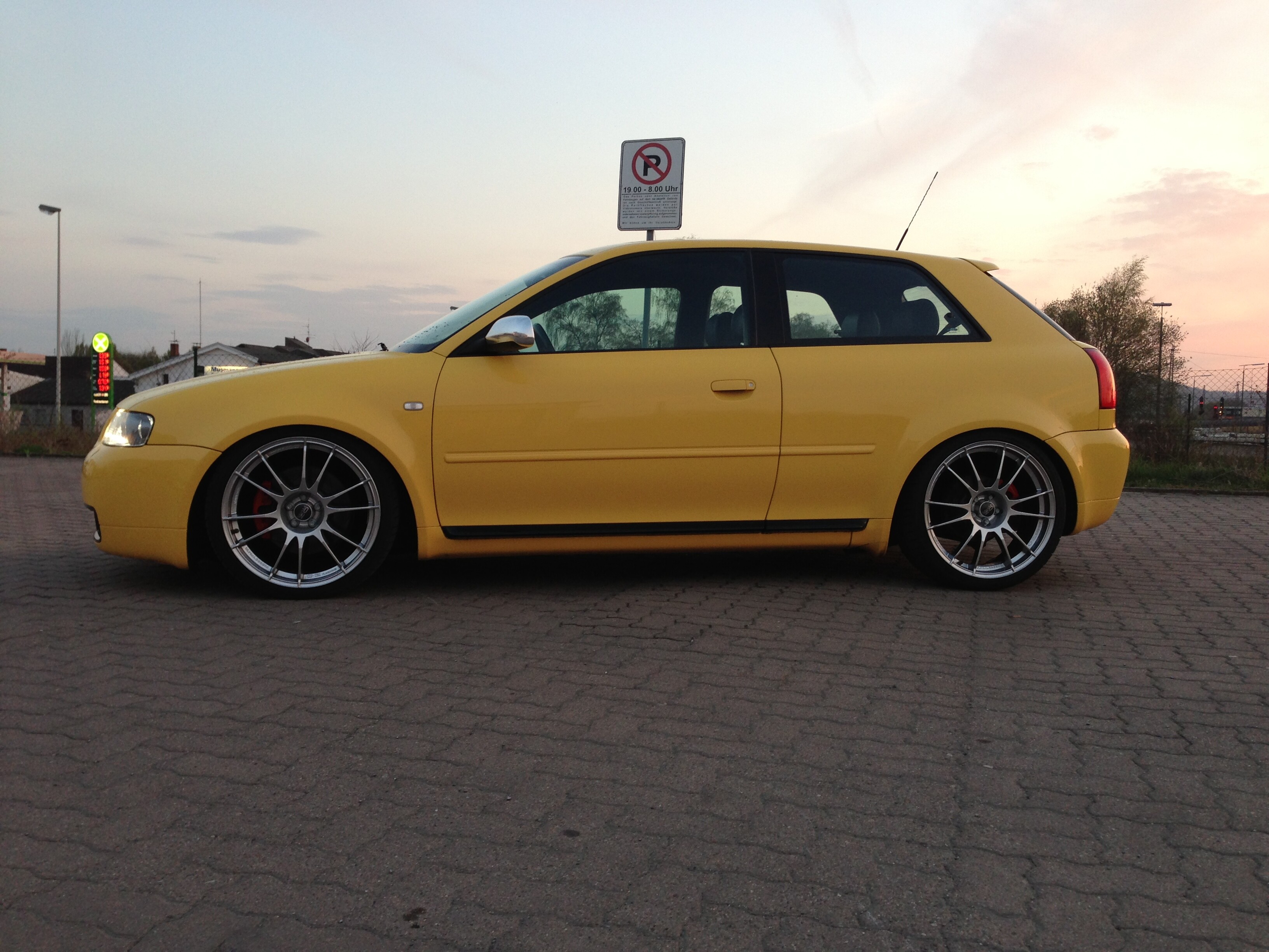

HA noch 1cm Restgewinde und wenn ich die vesteller rausnehme dann noch 5cm
Va noch 3,5cm Restgewinde
Fahrwerk ist ein H&R AH exclusiv 110mm
