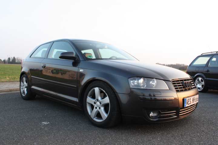

Hey,
werd hier mal meinen A3 vorstellen den ich sit kurzem besitze.
Audi A3 (8P)
BJ: 2003
2,0L TDI 103KW 140PS
6-Gang Schaltgetriebe
Farbe: Lavagrau Metallic LZ7L
Aussen:
Xenon
Nebelscheinwerfer

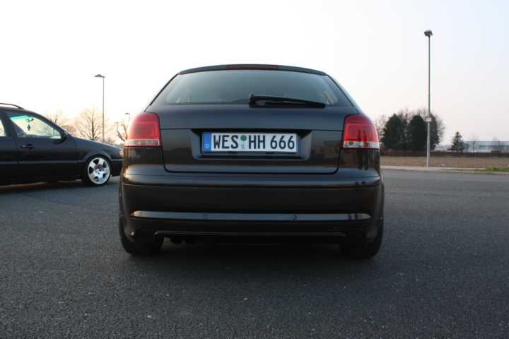

S3 Heckansatz
Gewindefahrwerk
16" Alufelgen mit Winterpuschen
Tomason TN 4 (schwarzmatt lackiert) in 8,5x19 ET 30 mit 235/35 19" Sommerpuschen

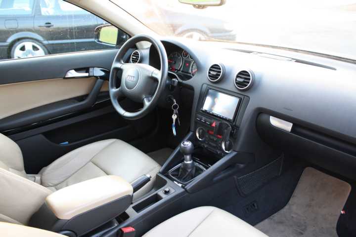

Innen:
Beiges Leder
Tempomat
Sitzheizung
Klimaautomatik
Doppel Din Touchscreen mit Navi, DVD, TEL, USB von Kenwood
Bose Soundsystem
Xenon innen :coolr:
Scherz beiseite, viel Spaß damit und gute Fahrt!
huch :slight_smile:
ne ist schon aussen dran.
schick - ich glaube ich mache die Ringe am Heck bei mir auch ab :slight_smile:
sieht definitiv besser aus find ich.
Sexy, GZ! nur ein anderes Lenkrad wäre nicht schlecht! :wink:
Edit:
http://cgi.ebay.de/Audi-A3-S3-8P-Lederlenkrad-Leder-Lenkrad-Lochleder-/130403136701?pt=Autoteile_Zubehör&hash=item1e5ca1f4bd
Nettes Schnäppchen, brauchst nur noch n Airbag
ja son S3 Lenker wär schon nicht schlecht. Mal gucken. Hab den ja erst ein paar Tage. Erstmal Felgen und dann mal weiter sehen.
ja der airbag ist ja das teure
Würde aber aufpassen mit dem Airbag glaub mich recht zu erinnern das bei Bj. 03-04 noch die Einstufigen Airbag verbaut sind. Normal an den "alten" Lenkrädern zu erkennen. Wie beim 8L Facelift eben.
das heisst??? passt das dann nicht mit nem S-Line Lenker oder muss dann ein andere Airbag her?
es passt dann einfach kein neueres lenkrad mit 2 stufenzündung vom airbag her.
generell brauchst eh den passenden airbar zu lenkrad, aber mit 1-stufiger zündung kriegst bei den neueren lenkrädern (alle die den sfg-rahmen auf der abgeckung haben) nur die hauptstufe gezündet und tüv ist dann so ech nicht.
Aus dem a4 Forum weiß ich das einer so eins eingebaut hatte und es auch gezündet hat, als er einen unfall hatte. Die frage ist halt aber weiterhin ob zünden alleine reicht.
Hm das ist natürlich doof ich habe einen 8p 2004 noch mit dem dfg und will mir jetzt ein neues lenkrad einbauen (siehe bild) Was müsste ich noch kaufen und anschließen das der arbag funktioniert?
http://www.ts85.de/a3fshare/uploads/8P%20-%20S3%20Lenkrad.jpg
die diskussion dazu hatten wir vor ca einem monat schon einmal. Mechanisch müsste das lenkrad passen. Bei den Airbagsteckern müsste man halt basteln um die hauptstufe zum zündne zu bekommmen. Blöder weise findet man nur raus, ob die verbindung richtig ist, wenn man zündet.
Entsprechend ist es weder zu empfehlen noch anzuraten, eher das gegenteil.
Diese unten abgeflachten Lenkräder sind toll, ich weiß, aber das wären mit die 600€ definitv nicht wert. Da lieber ein schickes 3 Speichenlenkrad mit einfachzündung (sieht aus wie das ausm 8l)
ja dummerweise habe ich es halb geschenkt bekommen weil ein kumpel sein dad jemand hinten in die seite extrem rein geballert ist und der airbag nicht ausgelöst wurde…
Wie ist die genaue Bezeichnung deines doppel din "radionavi" von Kenwood
Die genaue Bezeichnung ist: Kenwood DNX 7200T
Das mit dem Lenkrad werd ich dann erst mal verwerfen, da ich auch sicher sein will das der Airbag ausgelöst wird falls es mal zu nem Crash kommt.

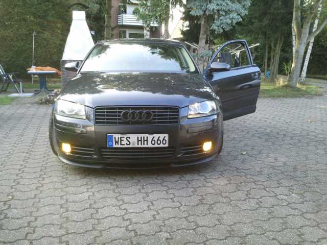

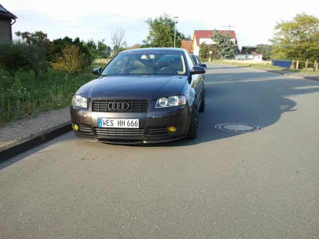

Hab heute mal wieder was am Wagen gemacht.
Die Nebelscheinwerfer wurden mit gelber Folie beklebt und ich hab die Cupra Lippe montiert.
Sieht schon viel besser aus mit der Cupra.
So siehts jetzt aus:
