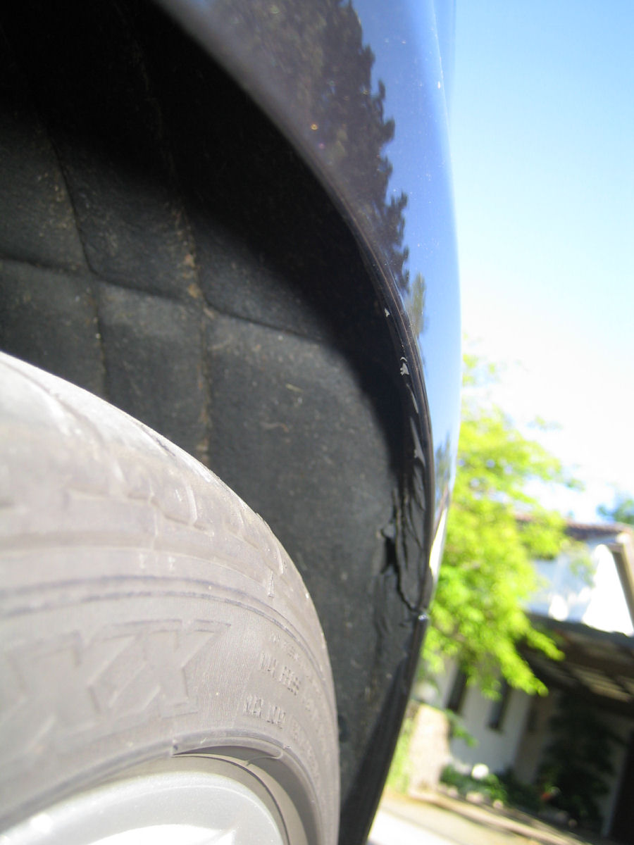

Für die Felgen hab ich die Kanten an den Hinteren und vorderen Radläufen umlegen lassen. Diese wurden dann mit Unterbodenschutz noch versiegeld.

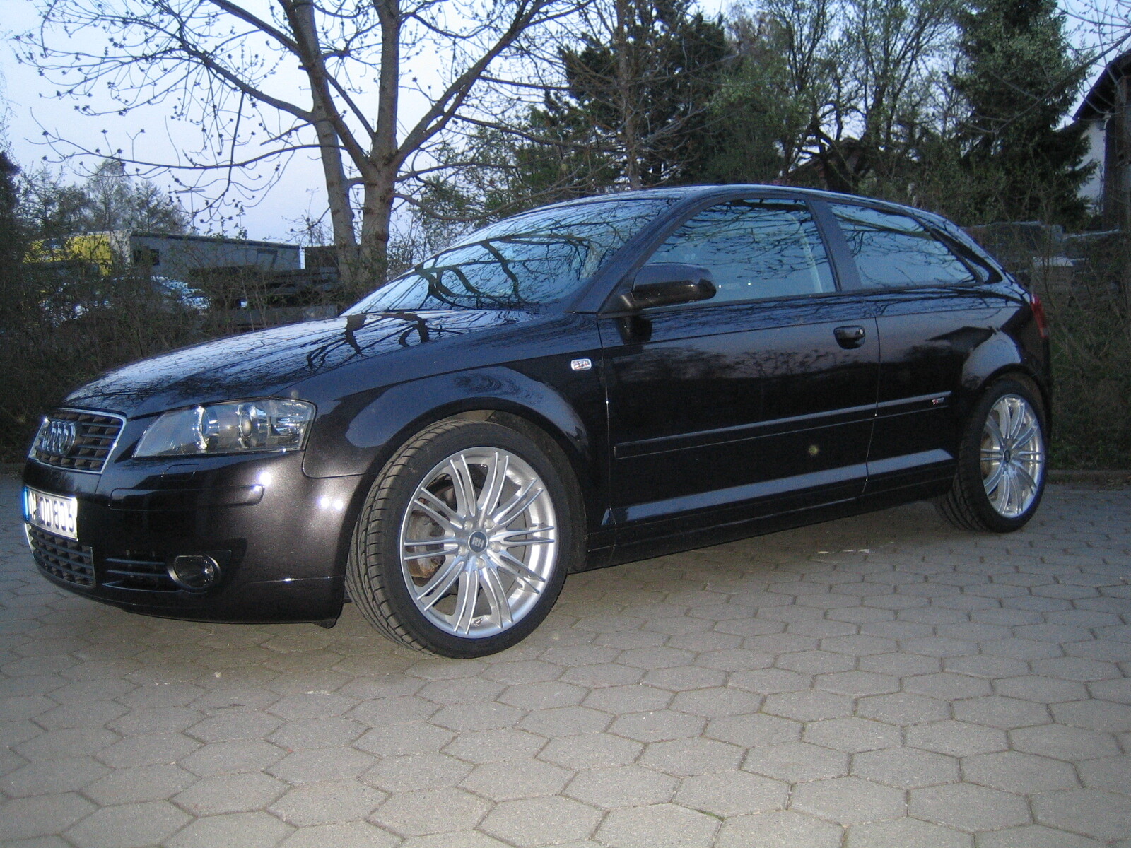

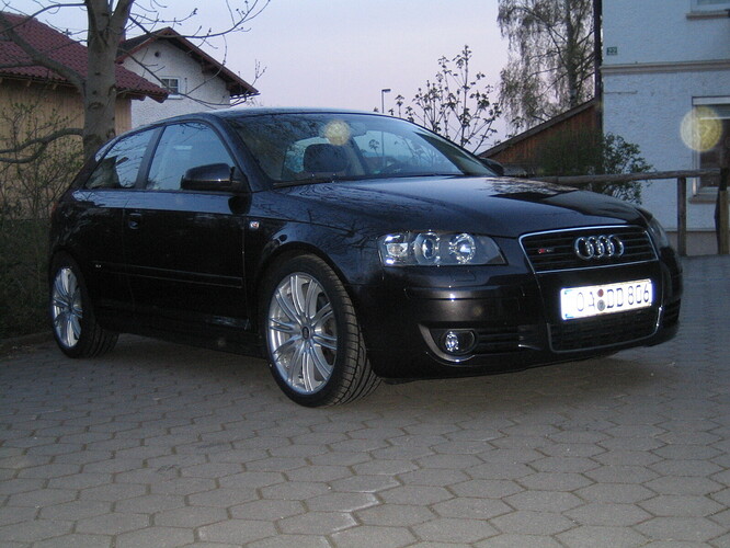

Hier wurden 50mm H&R Federn, sowie 8x18" ET45 RH Felgen (Mo-Edition) verbaut. Ausgangssituation war ein S-Line Fahrwerk. Die Blechkanten in den Radläufen wurden umgelegt und versiegelt.
Testurteil: Eine nicht besonders tiefe Kombination, aber in Sachen Komfort und Fahrdynamic kaum zu übertreffen.
