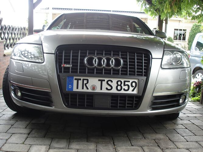

kleiner Gag (Logo vom Lupo 3L) - kommt aber bald wieder ab, wegen der…"Optik" :smiley:
…sie funktioniert :slight_smile:

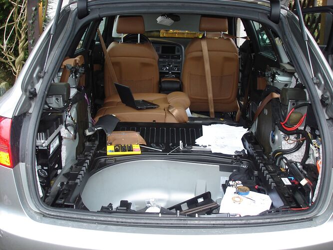

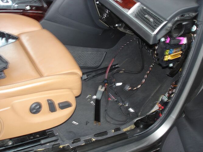

Nachrüstung Reifendruckkontrollsystem, DAB Empfänger, Homelink

is die motorhaube nicht richtig zu oder sind die spaltmasse da vorne normal?
die sind normal :wink:

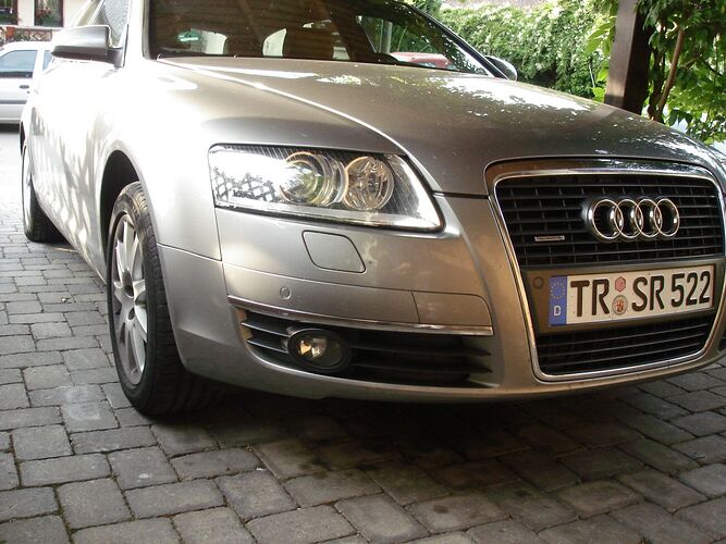

Sowas suche ich noch für meinen RS, da mir die gelben Halogen Tagfahrlichter ein Dorn im Auge sind.
Welche Leuchtmittel hast du verbaut?
Ich hab PY21W LED's von www.benzinfabrik.de verbaut. Der Sockel ist mit 30 SMD LED's bestückt. Hatte erst die Ausführung mit 68 SMD LED's, aber die waren mir fürs TFL ein Tick zu hell. Die 30er find ich vo von der Helligkeit perfekt - und die Lichtfarbe trifft ziemlich exakt meine Xenons.
Musste allerdings eine Schaltung mit Freilaufdiode, Kondensator und Lastwiderständen bauen, um das FIS ruhig zu stellen. Ich weiß nicht, ob das beim 8E auch schon alles so weit überwacht ist.
