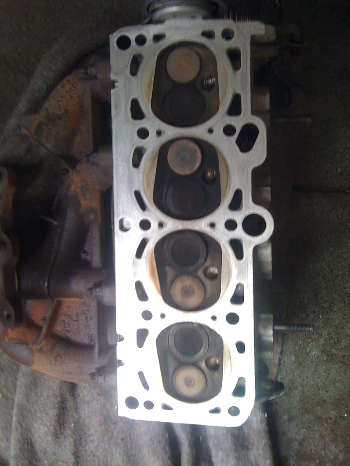

Nach 500 Km Wasserverlust. Wasser im Öl. Kopfdichtung verdacht auf defekt. Nach zerlegen hab ich dann den Fehler gefunden, eine Stelle an der Kopfdichtung war weg. Kopf vermessen, glück gehabt, er war nicht verzogen. Deswegen konnte ich im so wieder zusammen bauen. Seid dann läuft er einwandfrei. 500 Km gefahren bis jetzt seid den wechsel, und Wasserstand ist immer noch da wo er am anfang war. Kein Wasser mehr im Öl. Gott sei dank.

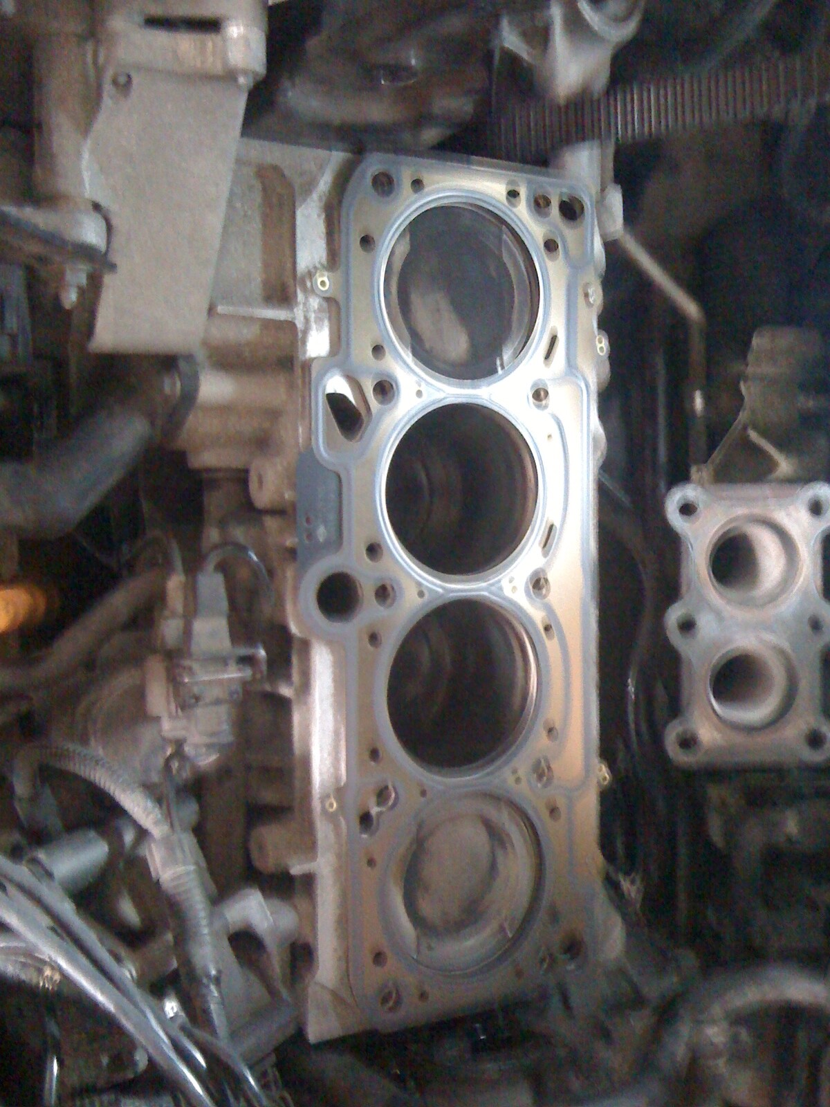

Kopfdichtung passt, weiter ging es.

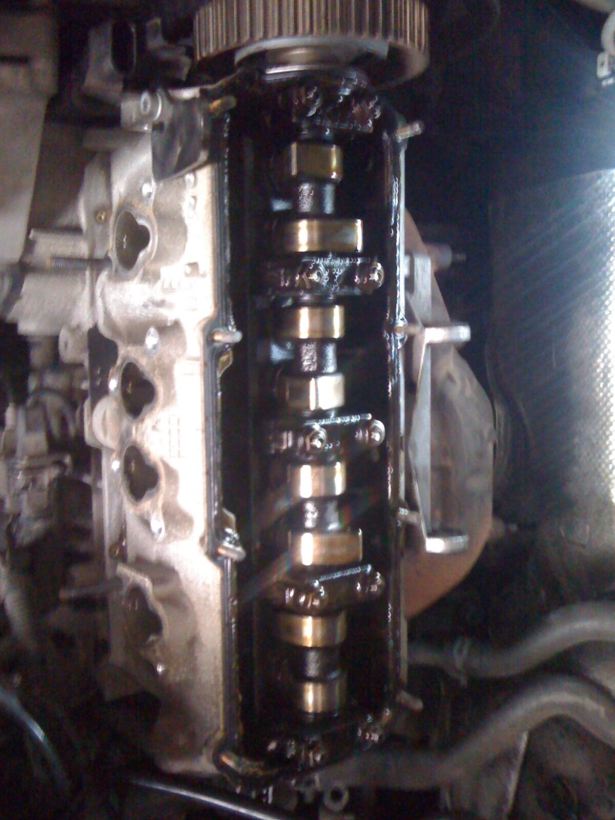

Schon wieder fast fertig.

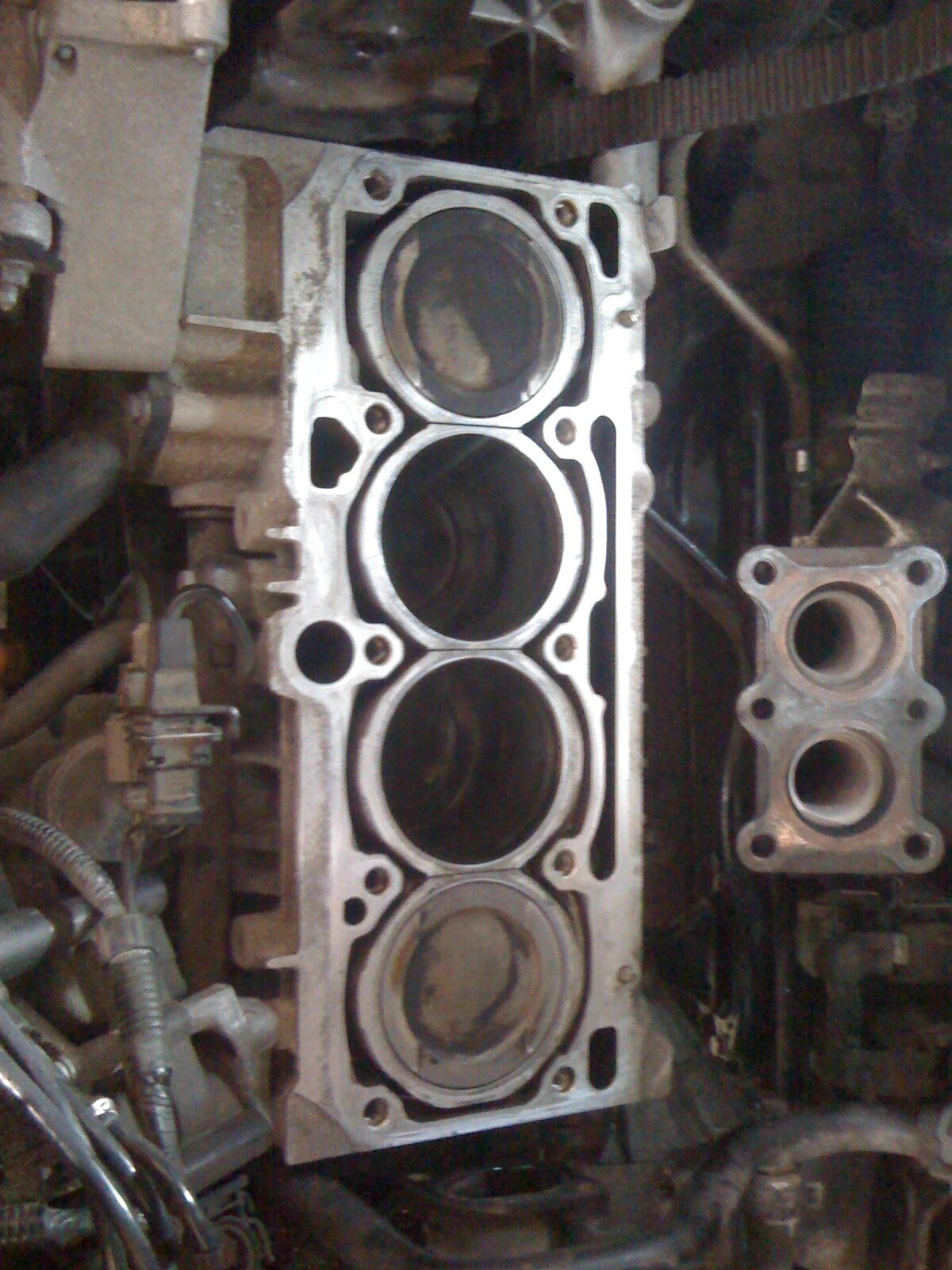

Block auch gerade, nicht verzogen. weiter ging es.

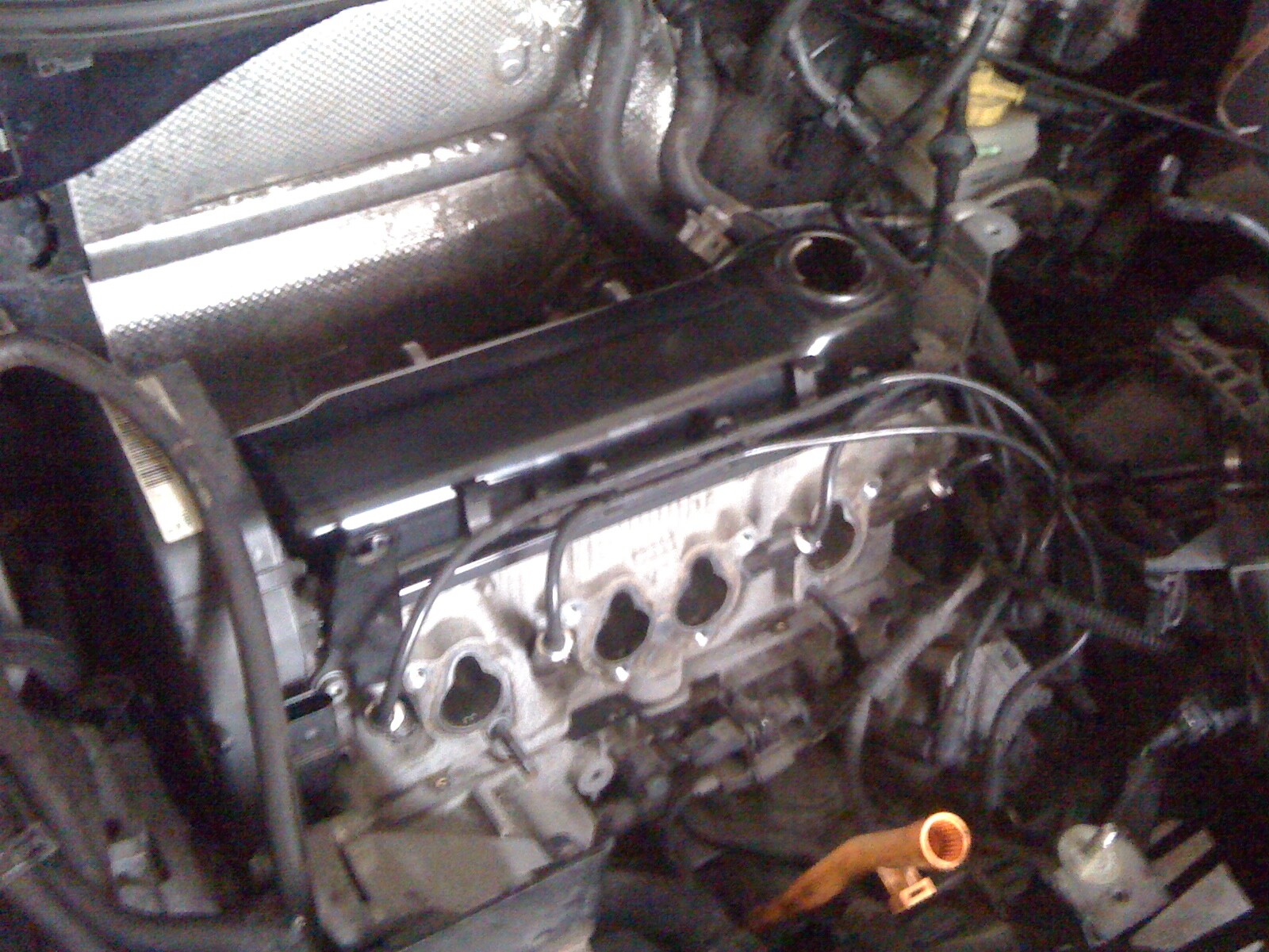

Ventildeckeldichtung hab ich leider nicht rechtzeitig bekommen, deswegen musste die Alte wieder drauf. Aber nur bis zur nächster Inspektion.
