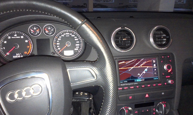

Mehrfache DVD Lesefehler vom RNS-E und dann ein Kartendarstellung wie im Bild. Zusätzlich im FIS noch 9999km bis zum Ziel - aber die Navigation hat funktioniert… :cap:

Naja wenn die Navigation noch ging isses ja ok.Allerdings bei 9999 km biste warscheinlich noch unterwegs :lol:.nurn spass :cap:
Zur Beruhigung, ich bin heil zu Hause angekommen und nicht mehr Unterwegs :ice:
Hab dann einfach auf die Schilder geguckt :dafuer:
:dafuer::ice:
