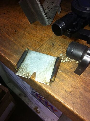

Mechanische BEDI-Reinigung bei 100.000
Ohaa ist ja heftig!:eek: ich denke ich mach das im Sommer auch mal bei meinem… Sind zwar erst 90k auf der Uhr aber trotzdem. :dafuer:
Auch bei 90.000 Lohnt es sich schon! Ich kannte es vorher nur von den 4.2 FSI Motoren und war sehr überrascht das es bei den TFSI Motoren auch so schlimm aussieht :frown:
