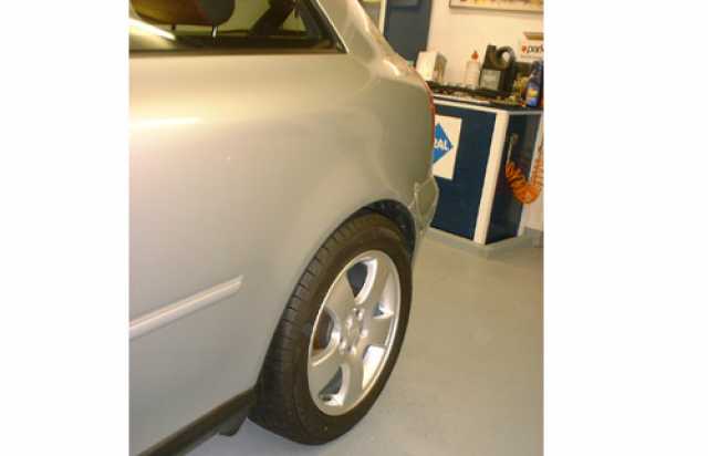

Bis 25mm (HA) sollte kein Problem sein. Hab die Kombination neulich mal zur Probe montiert (Winterreifen).

Leider ist das erste Bild verzerrt und sieht etwas bescheiden aus.

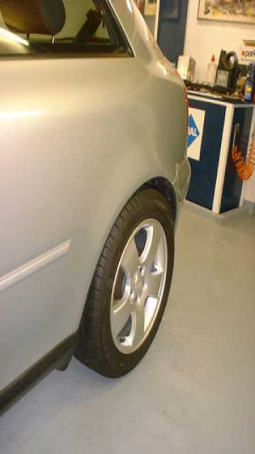

Hier der zweite Versuch:
Ok, 6,5*16, hast recht.
Hast Du auch an der VA geguckt?

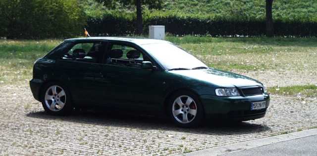

Ich habe die 6,5x16 ET 42 (die anderen wären 7x16 ET 44,5) mit 20mm H&R eingetragen…! Boris, Du weißt ja, wie das aussieht. In meiner Gallerie sieht man auch Bilder davon…!
