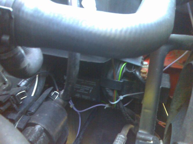

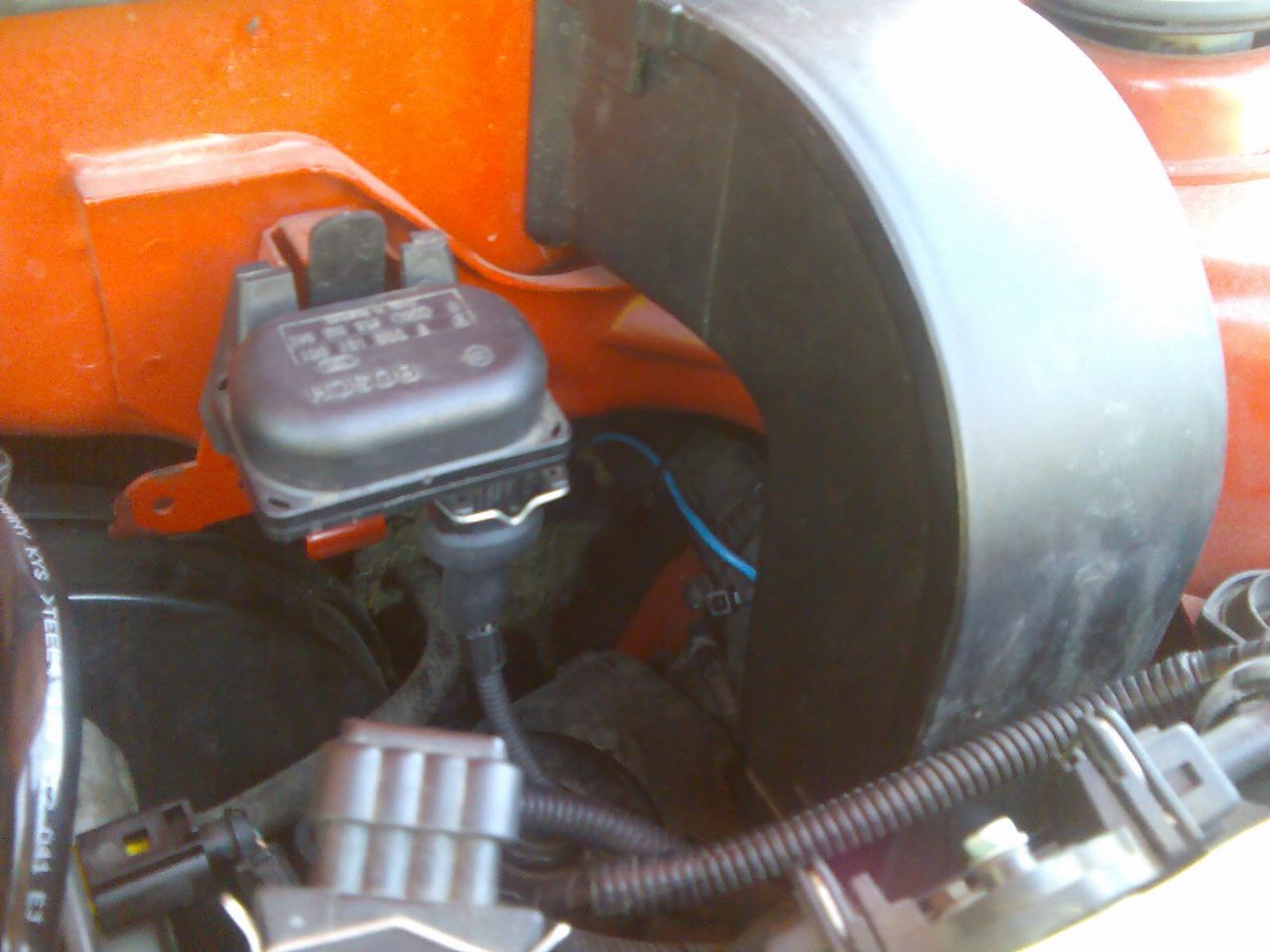

Hier nochmal der Marderschreck mit ausgebauter Batterie, Hab ihn auf eine selbst gebastelte blechplatte aus 2mm blech montiert, diese leicht abgewinkelt und mit einer 6er Schraube und selbstsichernder Mutter dort befestigt.
Ob das nun die verhasst gesuchte Klemme 15 ist weiss ich nicht, aber das Kabel erfüllt die Funktionen bestens. Auto brennt nicht :rob:und alles funzt. Das Kabel ist schwarz mit roter Kennzeichnung.

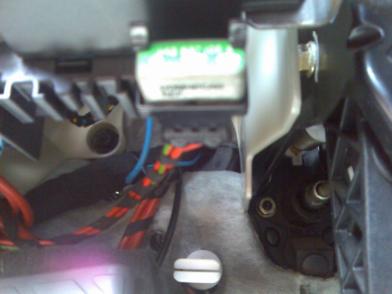

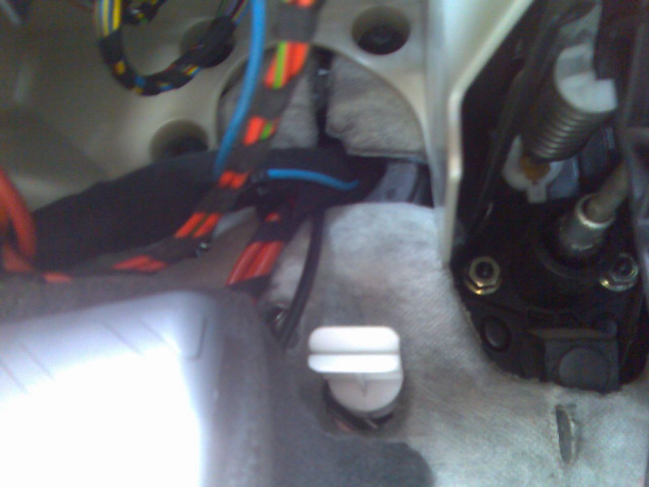

Und weils so schön ist noch einmal das blaue Kabel im Innenraum

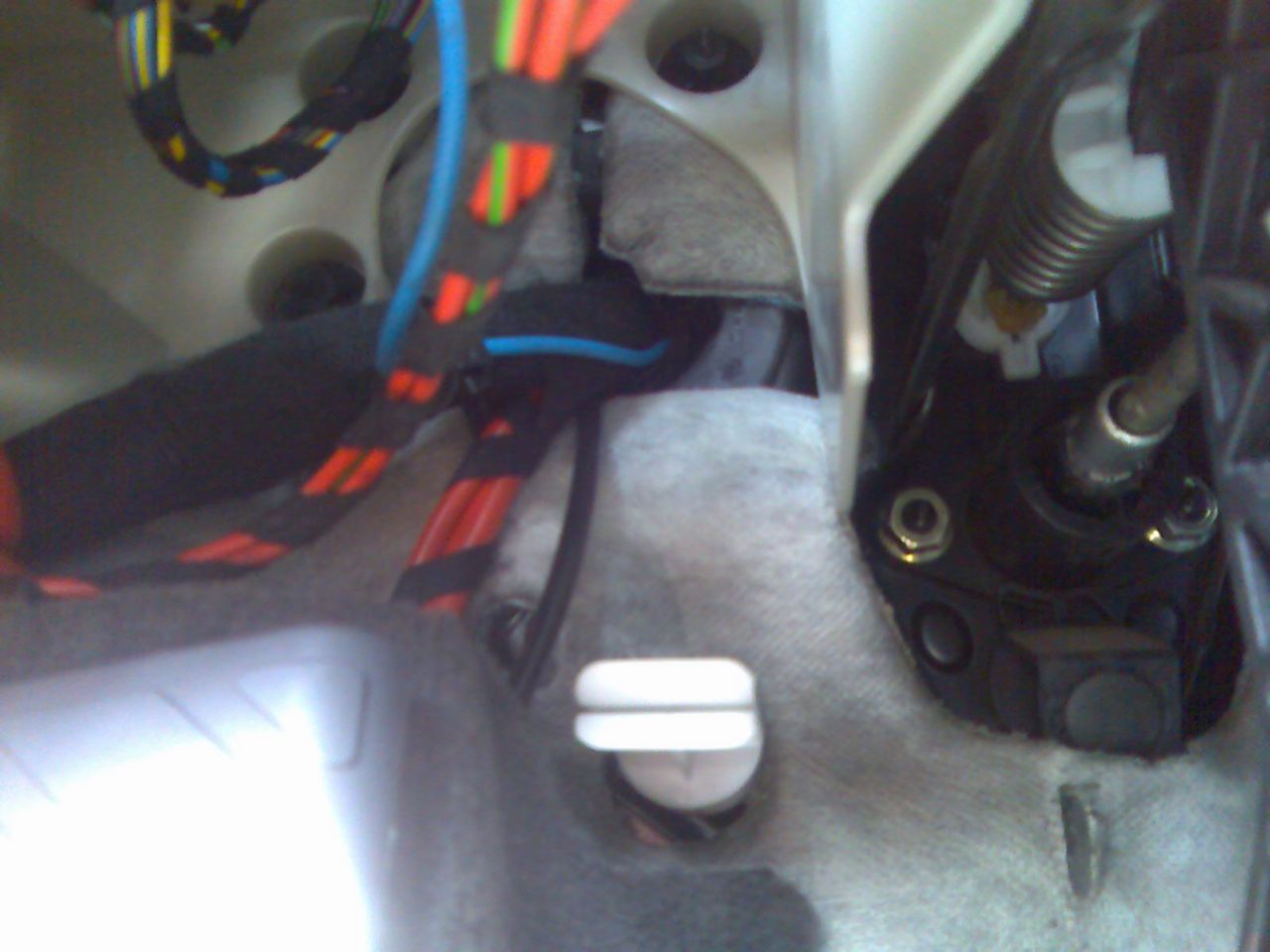

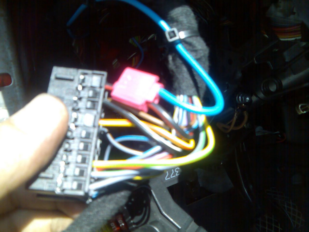

Nochmal das blaue Kabel im Innenraum

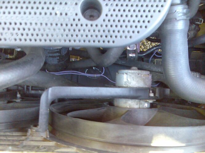

so landet das blaue Kabel im Innenraum

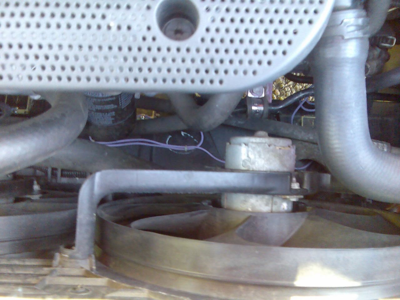

Hier seht ihr den Marderschreck im eingebauten Zustand

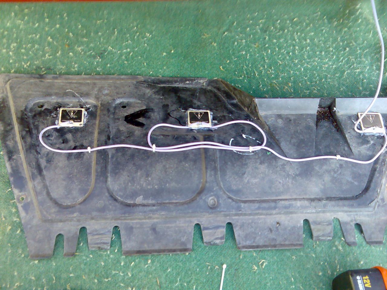

Unterfahrschutz im eingebauten Zustand

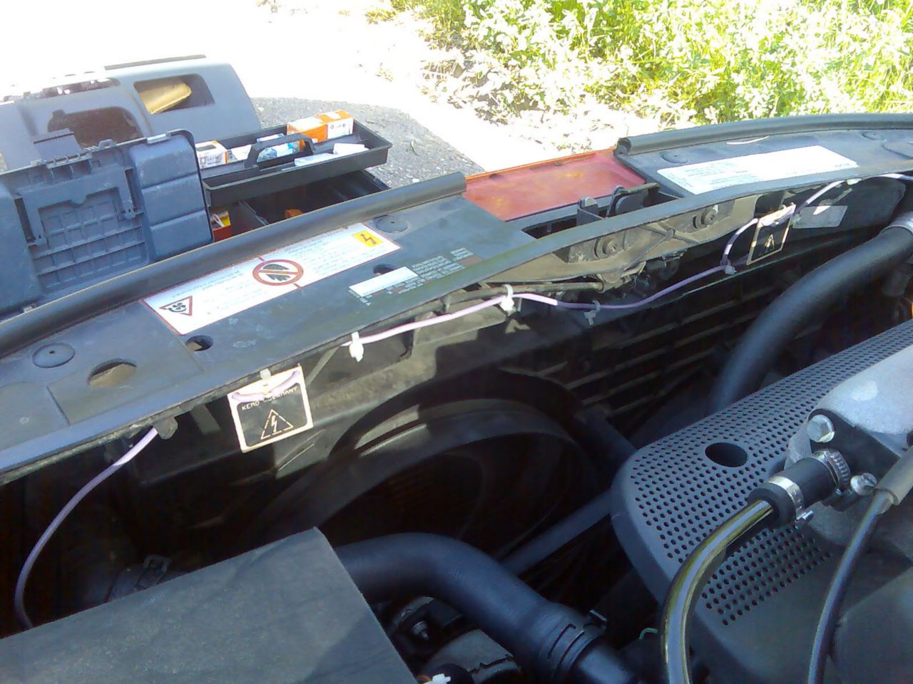

letzte Kontaktplatte vom 2ten Kabelstrang

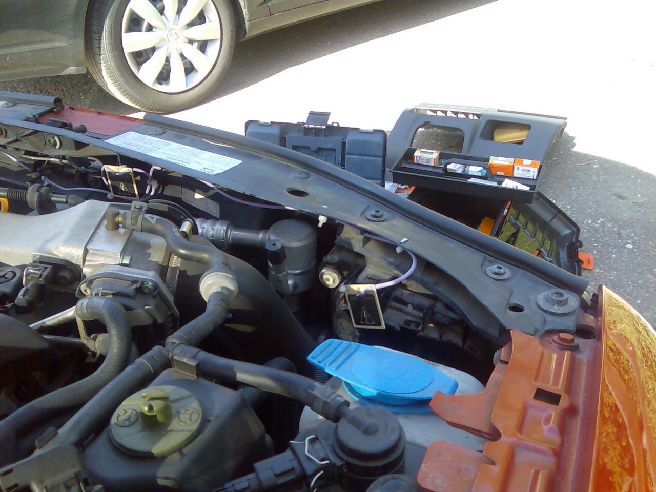

Das 2te Kontaktplattenkabel hab ich hier angebracht. !!!Achtung Kabel ordentlich verlegen wegen Lüfter!!!

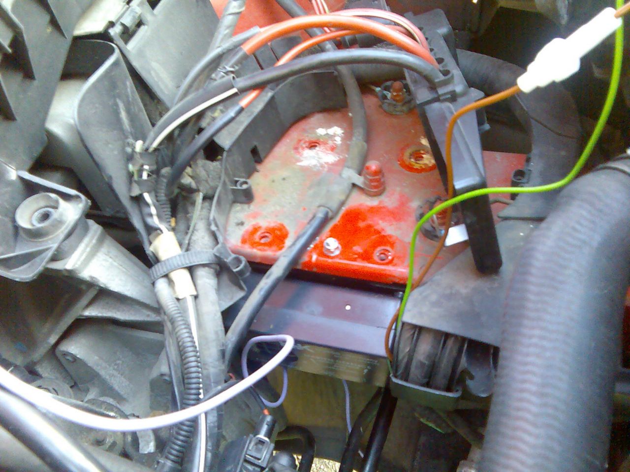

Kabel für Klemme 15 wo es in den Innenraum gelangt
Hier hab ich die ersten 3 Kontaktplatten fest montiert und die kabel befestigt.
