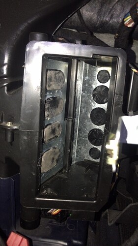

wieso? im Video was ich gefunden habe, sollte man auch an die hintere kommen!? Der Wagen steht bei meinem Sattler.. fahre erst morgen hin die Stopfen anbringen
Hast recht, ich hab falschrum gedacht. Die Klappe bewegt sich in die andere Richtung. Dann geht’s.
ich weiß nicht.. wie beweg ich die denn? Mit “Gewalt” wohl eher nicht
Ich hab nur gelesen aushängen oder die Kontrolleinheit wieder anschließen um die Klappen zu bewegen?!
Ja auf die eine oder andere Art. Verstellmotor abschrauben oder bedienteil anschließen.
Guten Morgen.. habe alles hin bekommen… ABER die länglichen Stopfen passen nicht in der Dimension.. musste den Rand abschleifen (habe nur oben unten und eine Seite seitlich stehen lassen können.. die sind “zu lang”. der Rand rastet nicht wie gewünscht ein.. aber mit Silikonkleber, und etwas Geschick hält auch das…
die Runden Dinger passen 1:1 aber ich habe 2 kleine über… entweder hat er zuviel gedruckt oder ich hab etwas übersehen ![]()

Und schon Ergebnisse zum Thema heizen mit den stopfen?

Uff, man kommt wohl auch ran wenn man nur die Mittelkonsole vllt noch den Tunnel entfernt bzw. ohne das Armaturenbrett zu entfernen sagt er im Video… das ist aber wohl mit viel geduld und schmerzen verbunden
nein..noch keine Erfahrungen! Der Wagen steht noch zerlegt beim Sattler… ich hatte keine gesteigerte Lust das Armaturenbrett selber auszubauen… Bekomme gerade noch ein neues Lenkrad mit blauer naht analog innenraum in Maritimblau und der Fahrersitz wird aufgepolstert und die Seitenwangen neue bezogen!

so gestern den Wagen abgeholt und muss sagen die Heizung funktioniert viel besser habe ich das Gefühl. Es wird schneller warm.. muss jetzt den nächsten Sommer abwarten, ob dann immer noch heiße Luft durch kommt, wenn man die Klima aus stellt, das Problem hatte ich dann natürlich auch aufgrund des oberen Lochs im Schaumstoff der Klappe.. die Kanäle waren wohl auch etwas voll vom alten Schaumstoff, der sich von den Klappen über die Jahre abgelöst hatte.
