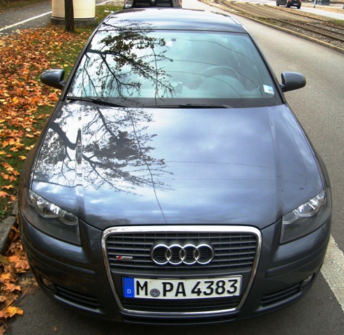

Nachdem ich ja jetzt schon eine Zeitlang hier angemeldet bin möchte ich meinem „Kleinen“
mal mit ein paar Bildern und einer kleinen Beschreibung vorstellen.
Es ist ein 3.2 DSG S line Sportpaket plus Quattro, Baujahr 2008,delfingrau mit jetzt 33100Km.
