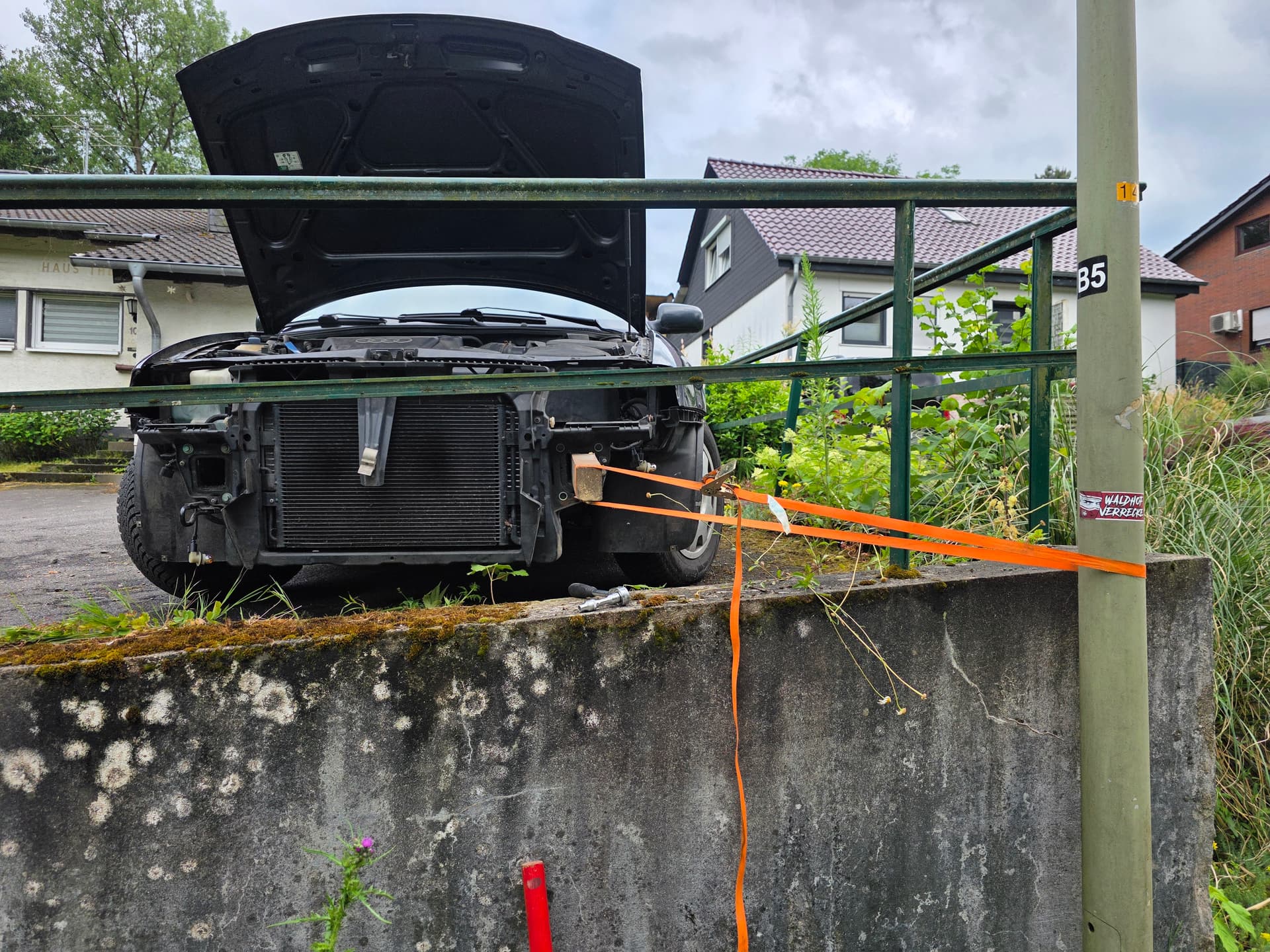

Hola zusammen, ich habe das jetzt etwas aufschieben müssen weil einfach viel zu viel Arbeit war, aber heute hab ich mir ein Herz gefasst und es mal probiert zu ziehen.
Oben fehlten etwa 15mm damit die Augen wieder über den Gewinden sind. Habe die beiden Koti-Träger mit einem schmalen Spanngurt schon mal so 10mm weiter zueinander ziehen können. Da die Vielzahnschrauben in den Augen Spiel haben würde das so schon wieder passen.
Die beiden Träger, wo die Frontmaske und der Pralldämpfer frontal befestigt sind, habe ich gerichtet indem ich einen Holzpfahl maßgenau gesägt habe, sodass er genau, von vorne in die Vierkantrohre passte und diese dann einzeln gegen eine Laterne gezogen habe.
Jetzt passt der Schlossträger oben wieder und unten liegen die Bohrungen auch wieder halbwegs übereinander.

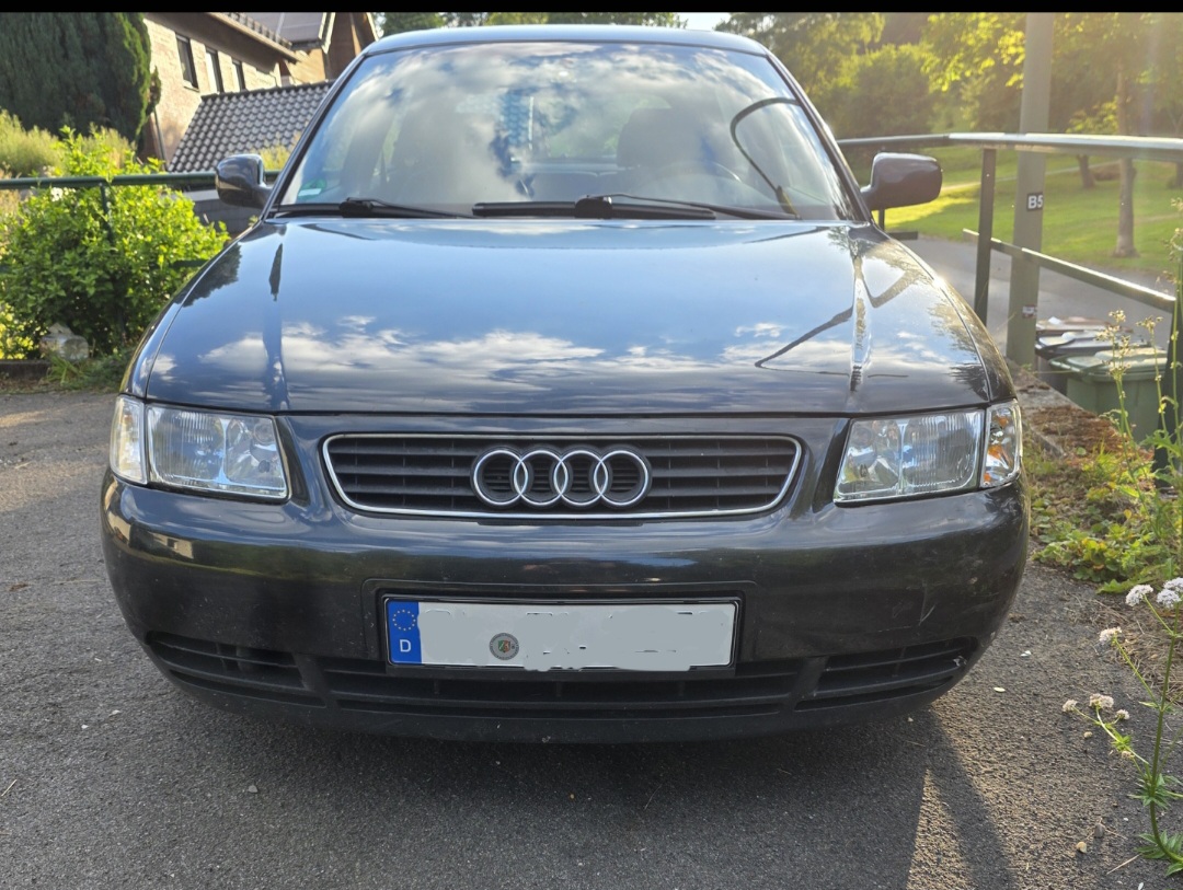

habe ja noch kein endgülties Updatr gegeben. Hat alles gut geklappt. Ob das ganze jetzt TÜVig genug ist werde ich nächstes Jahr sehen. Alles sitzt wieder und ist definitiv verkehssicher, ddie Spaltmaße an den Scheinwerfern sind nicht so schön, aber ich denke solange die in die richtige Richtung strahlen und wieder fest an ihrem Platz sitzen wird auch der Tüv nicht meckern.
PS: Gerade gesehen dass ich auf dem Foto die Scheinwerfer noch nicht eingestellt hatte und noch den neuen Blinker reindrücken musste. Die Motorhaube und den linken Kotflügel habe ich mit ner Rohrzange, zum Teil Wasserpumpenzange und Holz-, Leder-, Stoff-"Schonbacken zurückverformt. Vielleicht macht das dem ein oder Anderen Mut, wenn er sowas angehen will. Ein bisschen Erfahrung mit Metall und Blechen sollte man aber haben. Habe lange als CNC-Fräser, auch im Formenbau für Presswerkzeuge, gearbeitet. Da weiss man wie man pfuscht wenn was krumm ist
