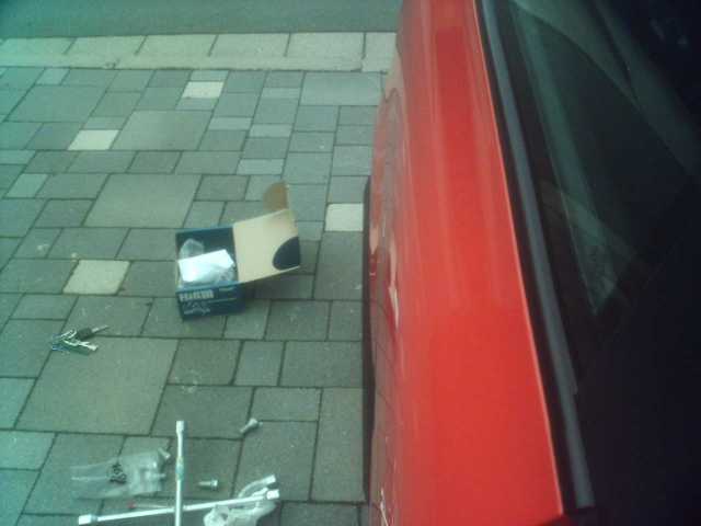

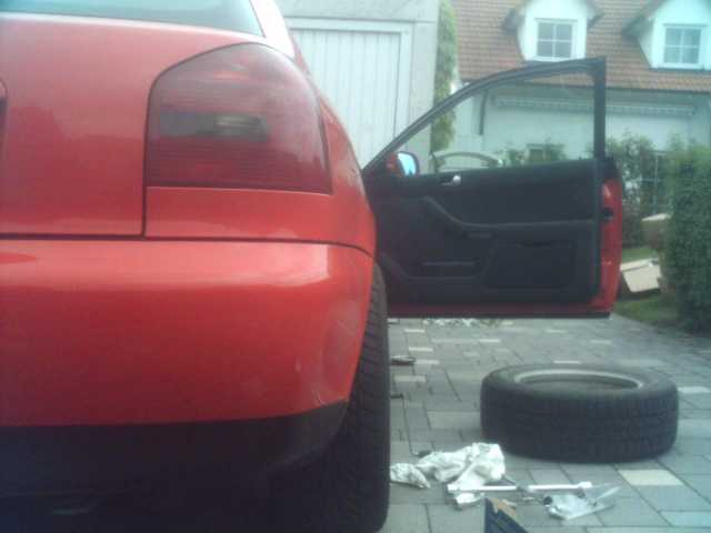

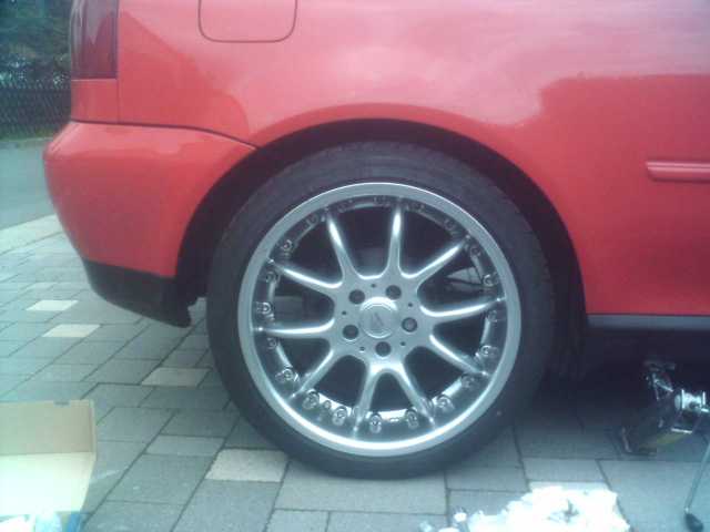

so… hab jetzt hinten mal ne felge probeweiße draufgezogen… schaut es euch mal an. ist mit 20er platten hinten
  • Dieser Beitrag wurde von Mait am 26.05.2006 bearbeitet
    + Dieser Beitrag wurde von Mait am 26.05.2006 bearbeitet
meint ihr da gibts probleme mit eintragen?
