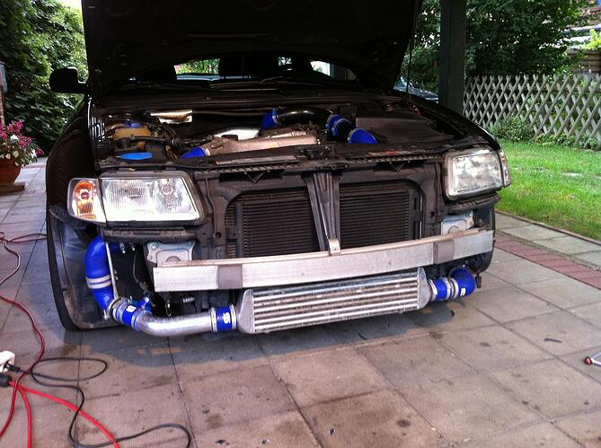

Hab heute ne Logfahrt gemacht bei 28 Grad Aussentemperatur! Hatte kaum Leistungeinbuse.
In Zahlen:
Bei 28 Grad Aussentemp hatte ich meist so um die 35 Grad Ladeluft Temp, also 8 Grad Differenz!
Mit dem orginalen LLK hatte ich bis zu 20 Grad Differenz.
war das ein klit wenn ja was hast es gekostet und woher hast du es

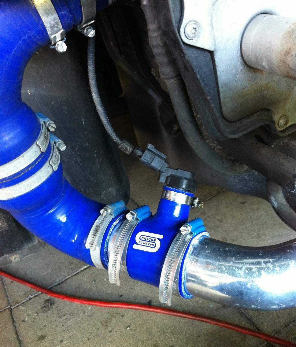

Nee, das ist kein Kit, alles selbst gebaut!
Der Drucksensor sitzt überigst in einem T-STück wo man normnalerweise ein POV anschlissen kann.

Hattest Du keine längeren Schellen? :wink:
Hehe, die wurden natürlich noch gekürzt :wink:
