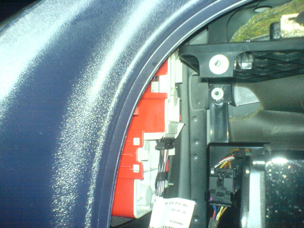

hab grad die Bremslichter gewechselt… Nur bekomm ich auf der linken Seite diesen Lampenträger nicht heraus, da er oben an einer ???-Ablage anschlägt.
Auf der rechten Seite sit dies eigentlich kein Problem.
Nur links bekomm ich den Lampenträger einfach nicht raus - Kann mir da bitte jemand einen tipp geben?

Hab's gerade eben nochmal versucht…
Aber ich bekomm den sch*** Stecker einfach nicht runter ohne was kaputt zu machen…
Und hab auch noch ein Bild gemacht… das sieht schon sehr sehr knapp aus!!
Bist du dir sicher, dass du auch so ein Teil hast?

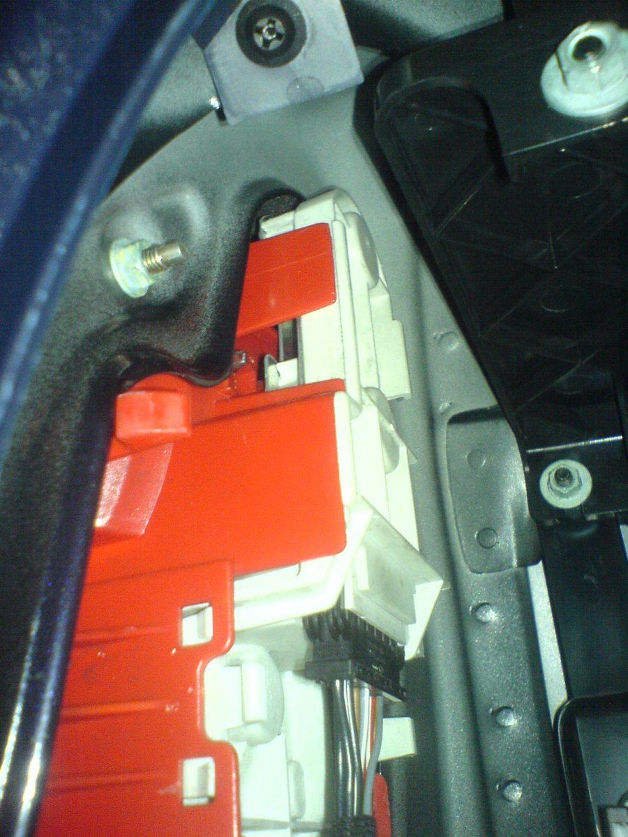

Hier noch ein zweites Bild!
Sorry aber das nervt mich grad echt, dass ich so lang an nem kleinen Birnchen rum mach… Muss ich etwa das ganze ding demontieren?
Oder gibt's irgend nen Trick um den Stecker zu lösen??
In der Tat, diese "komische" Ablage da oben hab ich nicht. Somit bin ich nicht sicher, obs so rausgehen muss.
Was du machen kannst, kleine Ratsche vorausgesetzt, lös einfach die Rückleuchte (4 Schrauben), ziehe sie ein Stück raus und dann reicht der Platz auf alle Fälle für den Lampenträger.
Ah ok, danke das ist ein guter Tipp. Denn die Ablage will ich nicht so recht abschraueben, da ich an die Schrauben nur sehr schlecht ran komm.

Und Stecker ab, Träger ausklippsen, soweit als möglich "nach hinten" ziehen und dann nach unten rausmanövrieren ist absolut ausgeschlossen?
