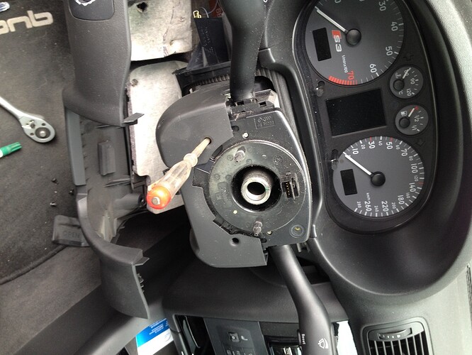

Lenkradausbau etc
Batterie ab - 10 min warten - bei Start den Lichtschalter kurz anmachen dann zieht es den Reststrom aus dem System (keinen Schlüssel ins Steckschloss!) - danach Airbag von hinten mit Torx links und rechts lösen (Schraube geht nicht raus) - Airbag kann entnommen werden (schau dass Du selbst keine elektrische Ladung in Dir mit rumträgst) - Der Stecker in der Mitte hat eine Spange drum herum, diese lösen dann vorsichtig den Stecker abmachen - Den Airbag am besten auf eine Decke legen irgendwo seitlich - Airbagcover nach oben gerichtet - DAS IST NUR WAS FÜR PROFIS - Daher keine Haftung
