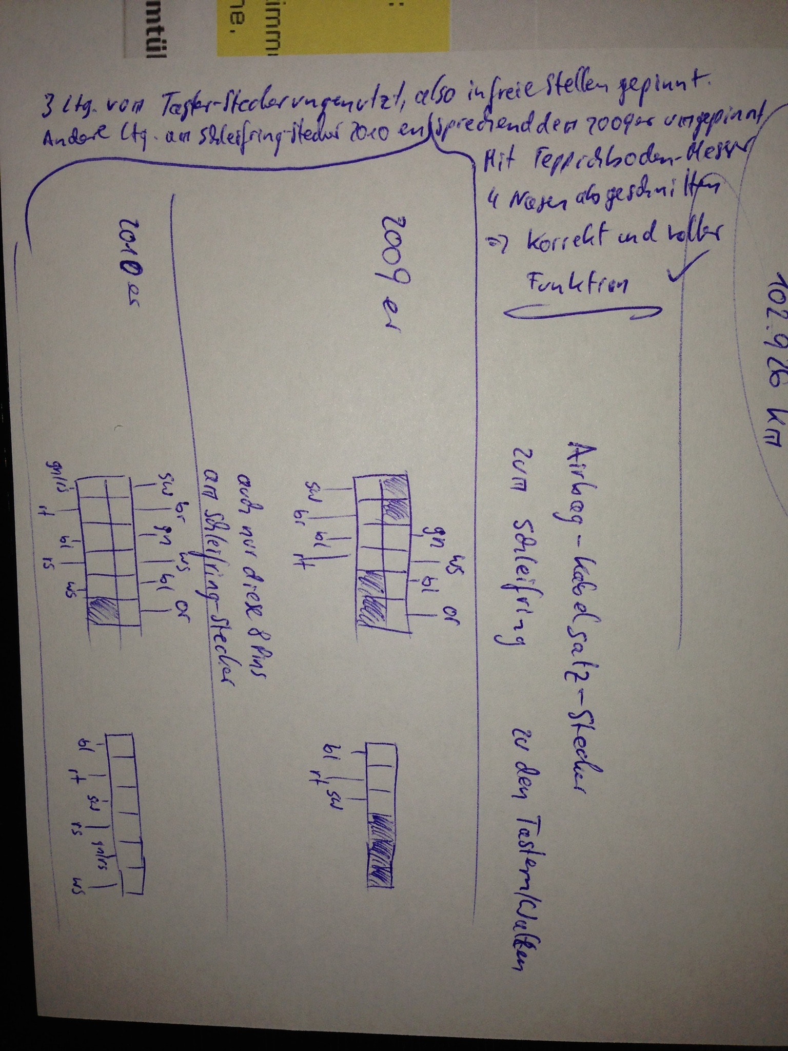

Es gibt noch eine andere Möglichkeit, hatte ich schon mehrfach.
Es gab damals für die Lenkräder und Airbags zwei verschiedene Hersteller und so auch zwei verschiedene Sätze Lenkrad/Airbag/Kabelsatz.
Ich hatte schon mehrfach umgepinnt und den gelben Stecker etwas mit einem Teppichbodenmesser bearbeitet - das Ergebnis ist identisch mit dem anderen Kabelsatz.
Es dauert länger, kostet aber nichts extra.
Ggf. kann ich Dir das machen oder den Umpinn-Plan (den ich beim ersten Mal selbst erstellt hatte) schicken.

Hallo, ich habe den gelben Stecker ebenfalls mit einem Messer bearbeitet, wusste aber nicht, dass man auch die Pins umstecken muss. Könnten Sie mir bitte sagen, wie Sie die Pins umgepinnt haben? Ich würde dann das Lenkrad noch einmal abbauen. Ich bekomme keinen Airbag-Fehler, aber die Lenkradtasten, die Tastenbeleuchtung, die Hupe und die Schaltwippen funktionieren nicht. Vielen Dank im Voraus.
Du solltest die eine oder andere Version in Deinem A3 haben, dann auf das jeweils andere ändern.
