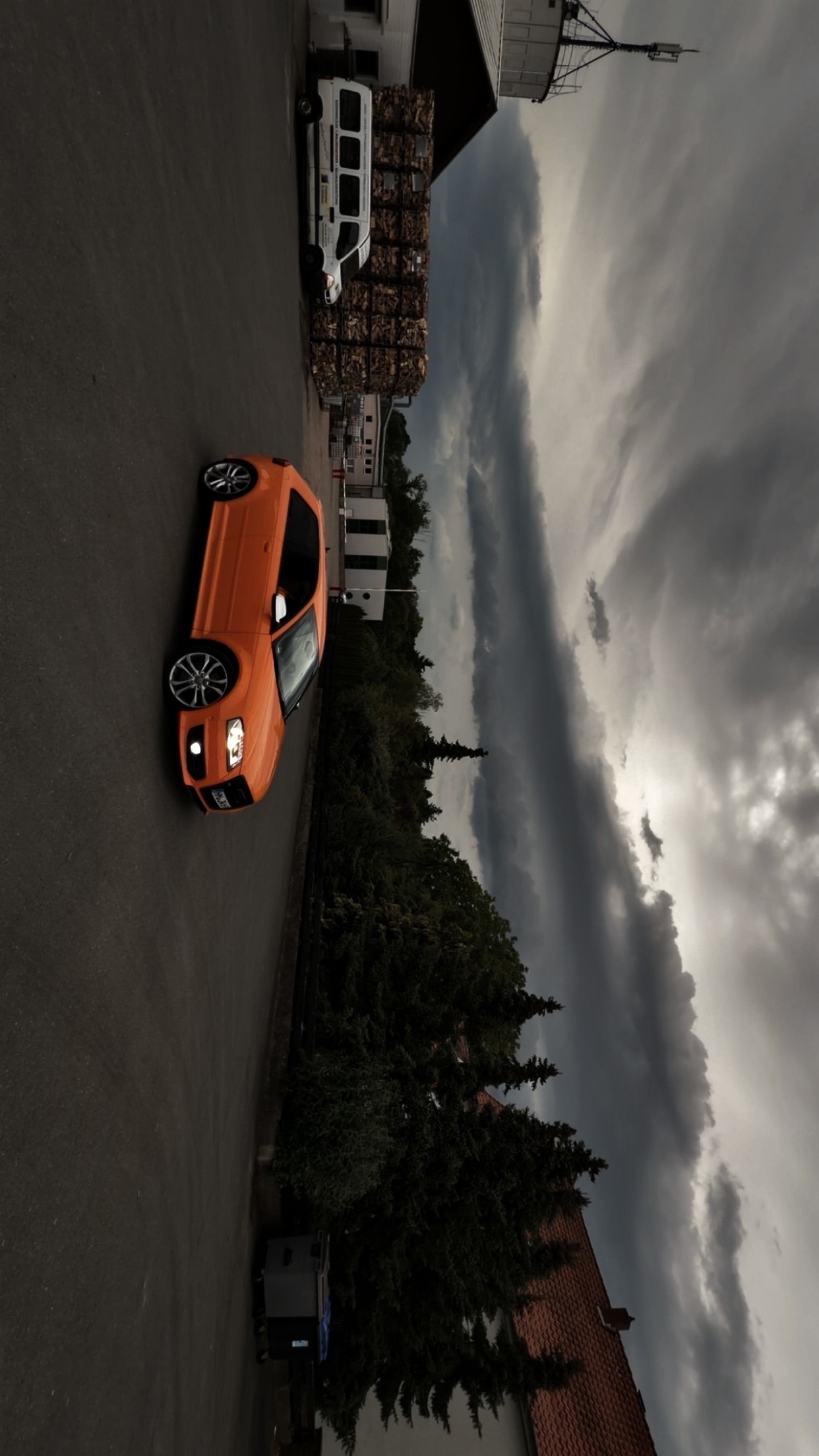

Ich denke dieser Thread kann geschlossen werden, da ich im März auf ein spontanen Glücksgriff getroffen bin. Hier mein S3 8P :slight_smile:
Auch hier Software Stage 1 und fertig
Evtl noch vorkat raus
