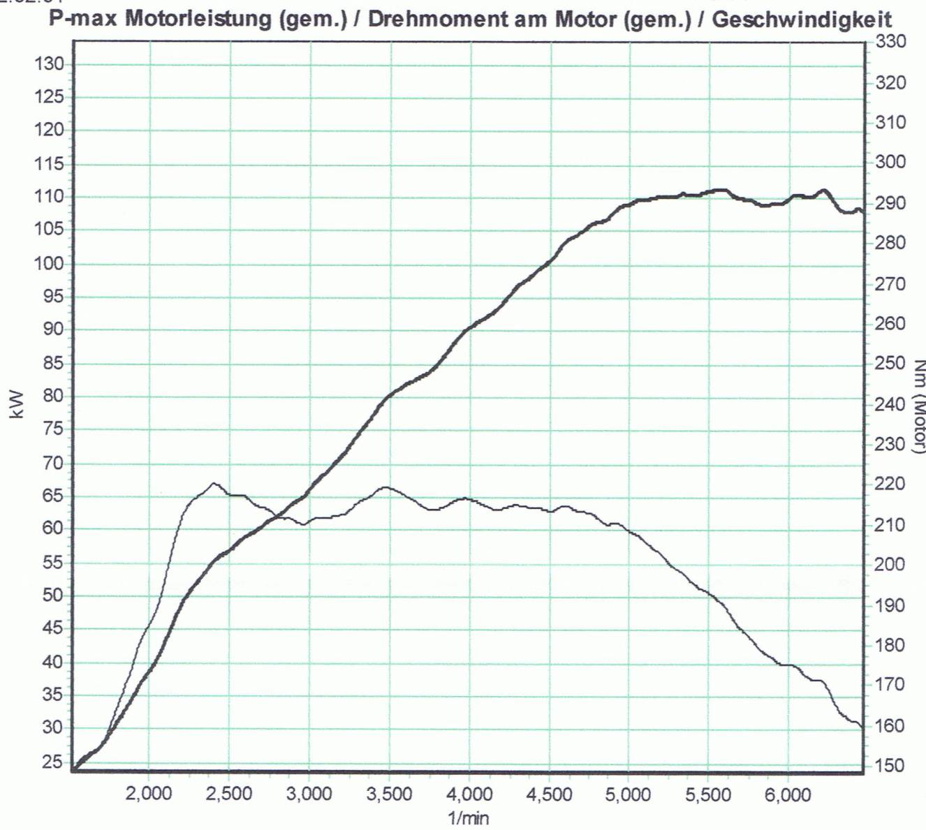

A3 AGU Serie 110kW 150Ps 210Nm[u][/u]
Geänderte Teile:
K03s 0052 Lader
Forge Ansaugschlauch
Forge Ladeluftkühler
BN-Pipes 60mm Komplettanlage
200Zeller HJS Kat
Hosenrohr in 60mm
ATB Benzindruckregler mit 3,5bar
Steuergerät angepasst

hey…
Kannst du mir mal sagen was den was für eine Linie zu bedeuten hat? Kenn mich da irgendwie ned aus… gg
Mfg
so wie ich des verstehe ist, das die große dicke linie für die KW sind und die kleine dünne für´s Drehmoment oder???
Mfg
Die dicke Linie zeigt die erreichte KW und die Dünne das Drehmoment.
