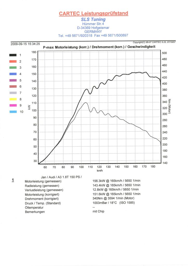

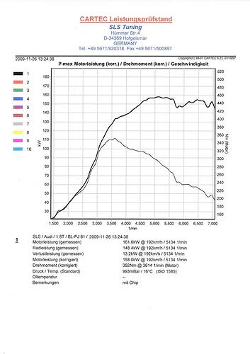

Hab den Overboost ein wenig rausnehmen lassen. SLS hat mir das gerne kostenlos geändert. Hier das Ergebnis. Ein wenig mehr PS und Nm. Auto fährt sich nochmals besser. :dafuer:
340Nm - respekt :slight_smile:
Sieht ganz gut aus, wenn die Wellen im Diagramm ned wären… schlechte Kühlung aufm Prüfstand?
Warum hast soviel wellen drin - das ist nicht gerade gut.
