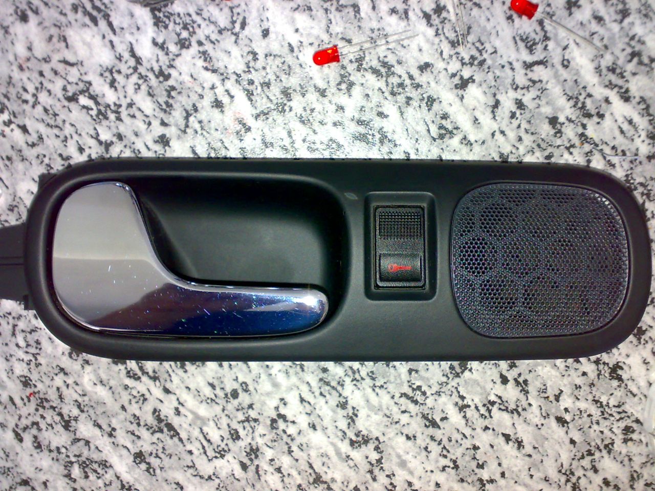

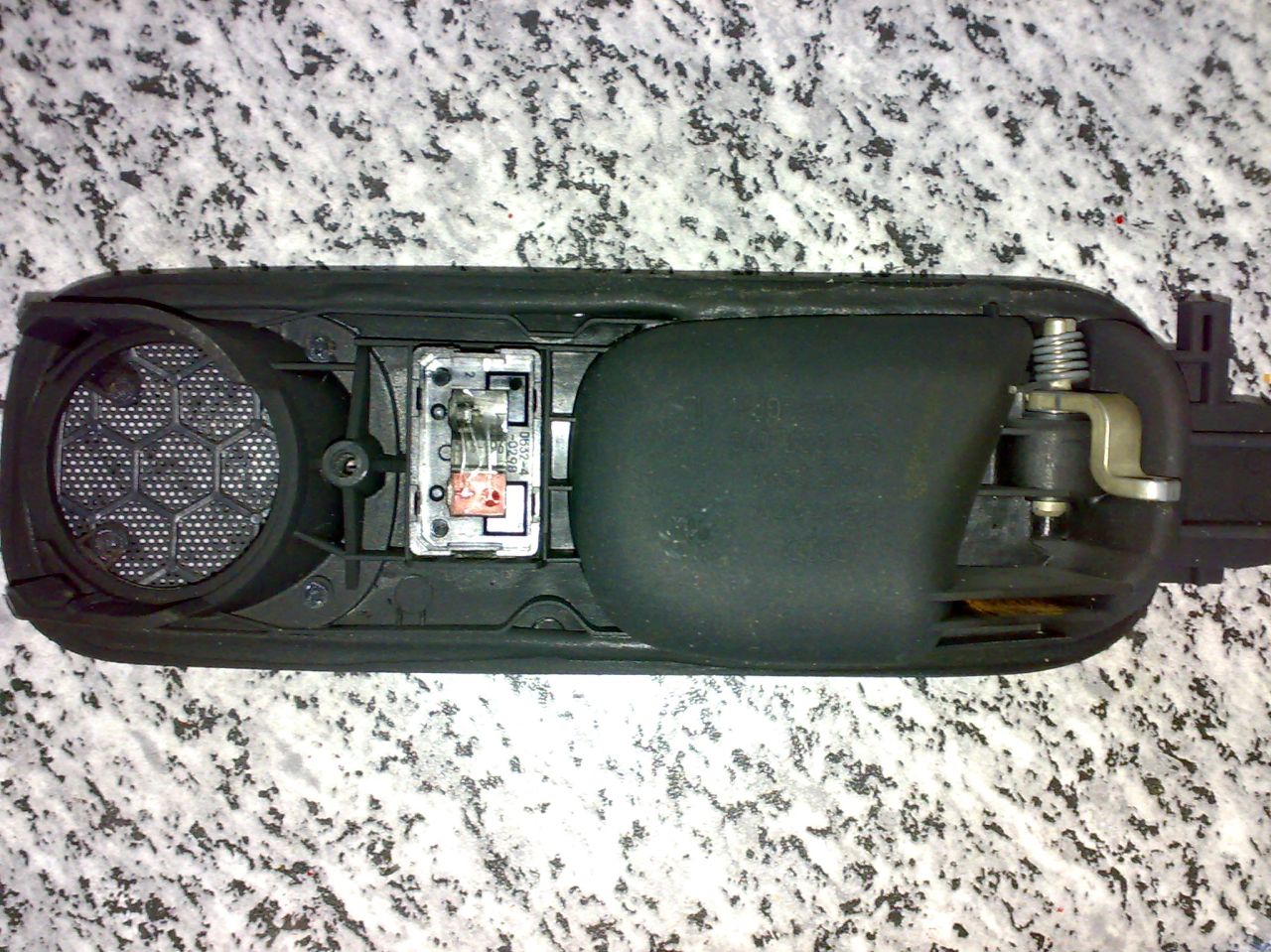

LED-Türgriff Umbau

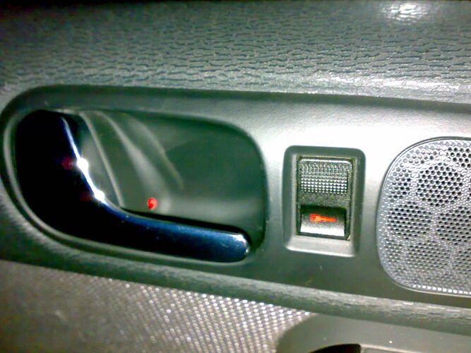

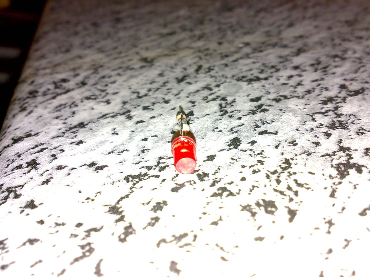

Kopf der LED angeschliffen, um einen diffusen lichtkegel zu haben

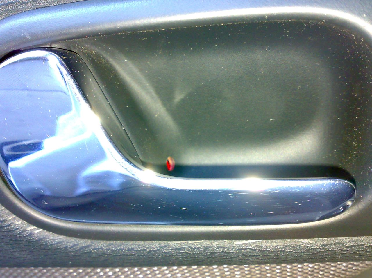

original-nahe diffuse ausläuchtung
(leider nicht zu sehen mit Handy-Cam, auch nachts nicht)

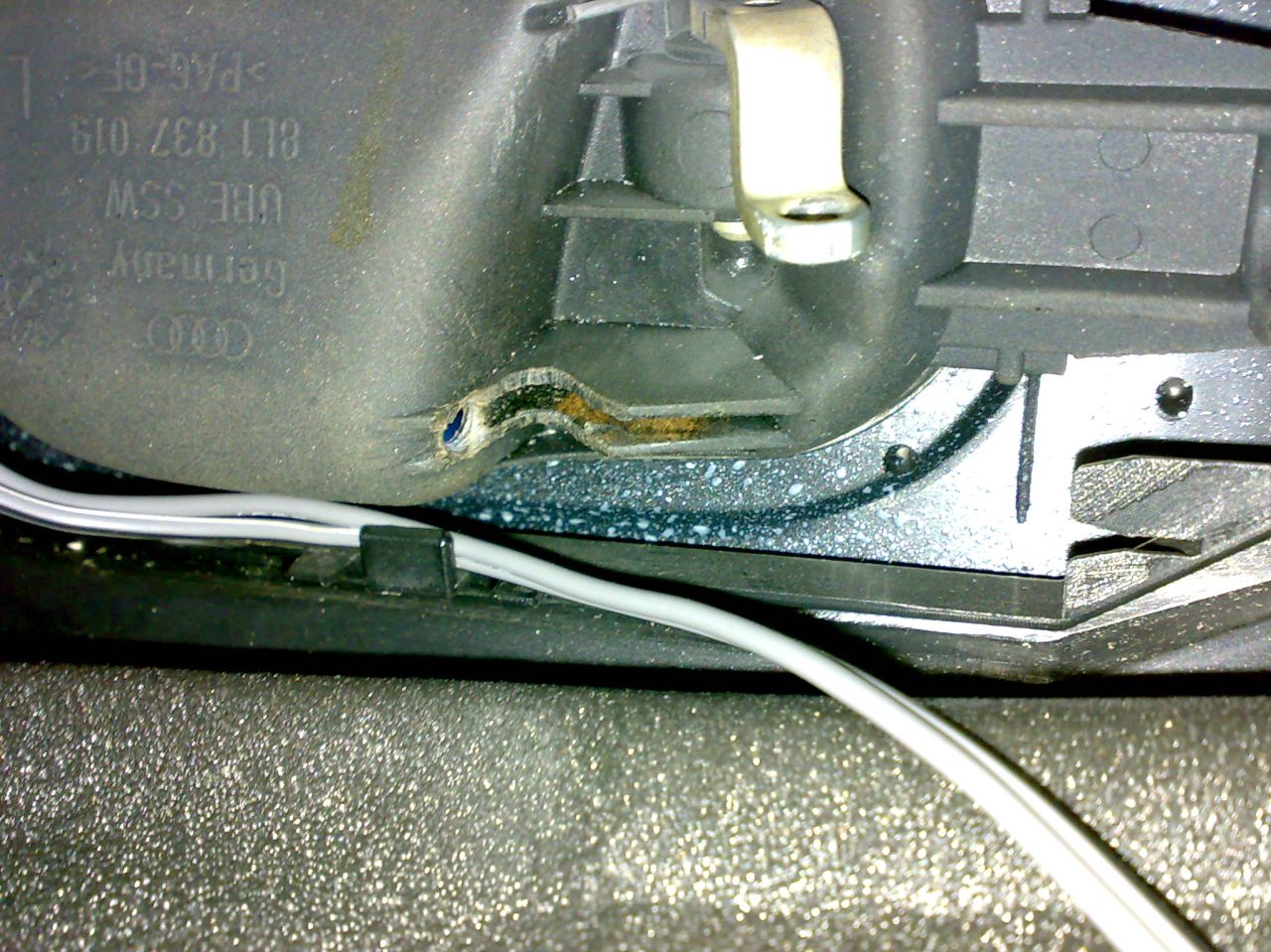

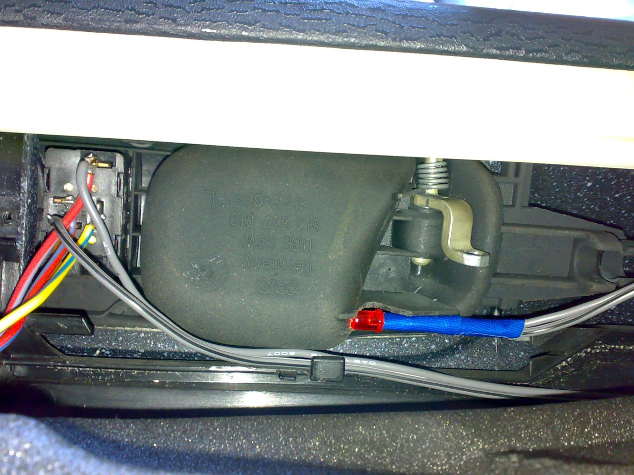

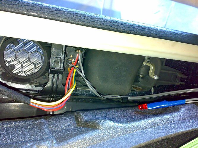

Provisorisches Strom absapfen am Schalter der manuellen Zentralverriegelung (mitlerweile am fensterheberstromkreis verlötet)

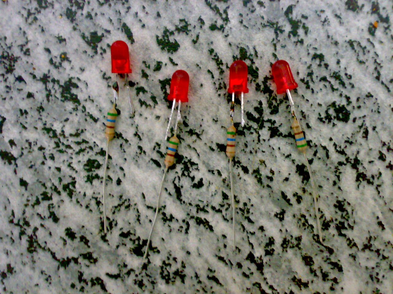

LEDs mit Widerständen verlöten
Ich hab schon seit Ewigkeiten keine LEDs mit eingefärbten Gehäuse mehr gesehen. Sind das so Ultrahelle? Die letzten mit so nemGehäuse hatte ich vor ein paar Jahren in der Hand, also ein paar wenige mcd erschwinglich waren ^^
ehrlich gesagt… so angeschliffen wie die sind, sind die garnicht ultrahell, ganz ganz diffus!
Habe nem kumpel gesagt er soll mir welche mitbringen, das hat er getan. er wusste selber net wie viel mcd die haben :smiley: von daher, …
soweit ich weiß warn die aber neu
