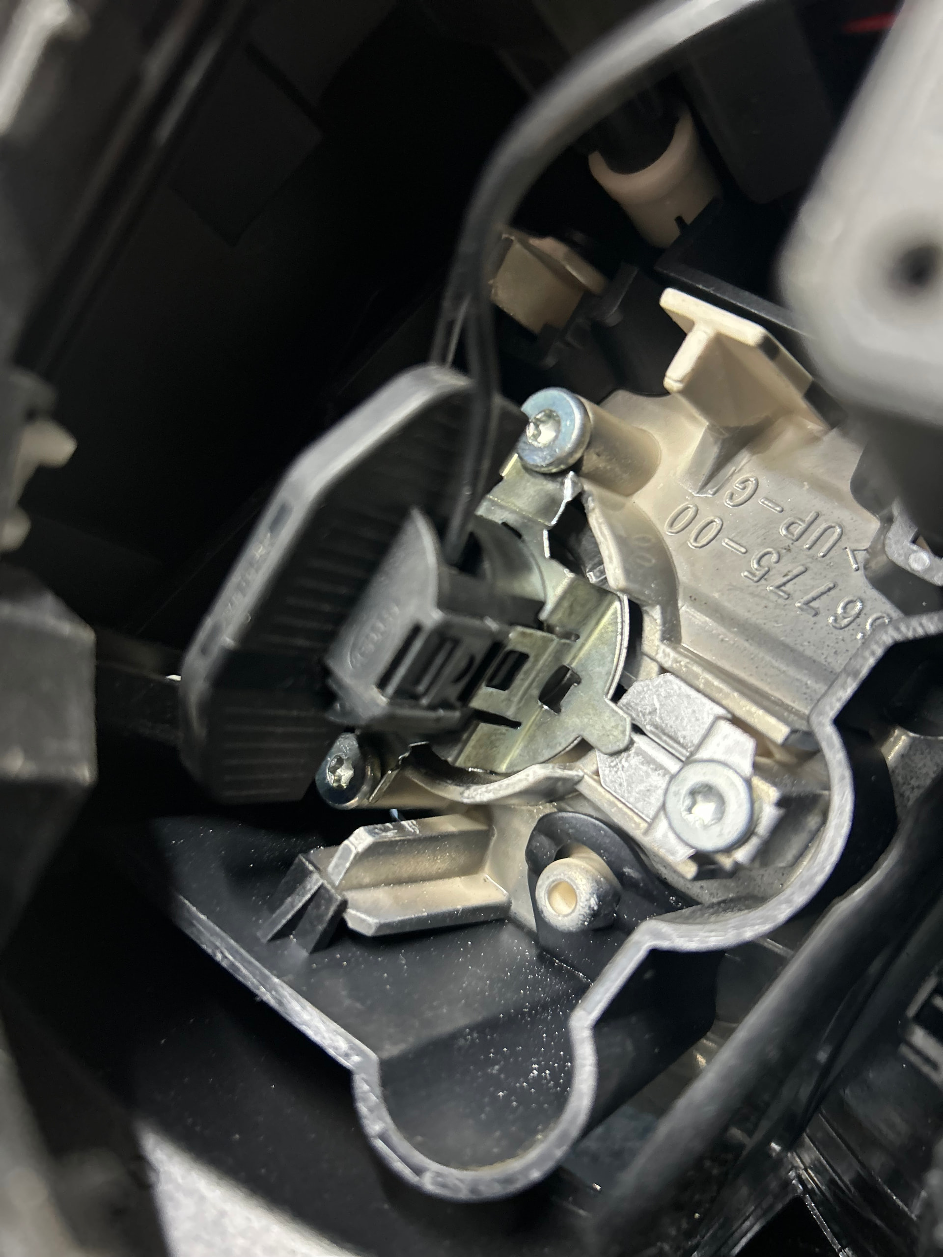

Hallo an Alle,
ich wollte an meinem A3 8P Bj 2010 auch die H7 durch die Osram LED ersetzen!
Habe diese inkl. dem Can-Bus Adapter gekauft und habe nun Probleme die da rein zukriegen!
Das Problem ist die Befestigung!
Bei mir ist so eine Art Bajonett-Verschluss!
Wie kriege ich die Birnen fest?
Im Voraus besten Dank
Andreas
Das sind die Birnen dazu!
