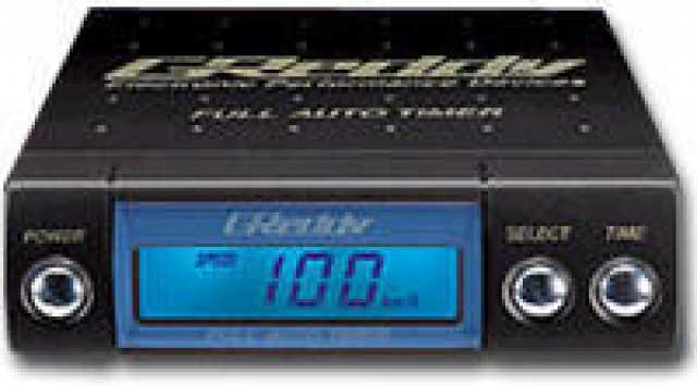

guckt mal hier: http://furioustuning.de/
da gibbets unter produkte nen turbo-timer der den motor noch nachlaufen lässt. sicher keine schlechte sache um den turbo zu schonen.
[i] "Kein turbogeladener Motor sollte nach längerer und vor allem schnellerer Fahrt sofort abgestellt werden. Das heisse Öl, das in den Zuleitungen des Turbos stehenbleiben würde, könnte zu koken beginnen und mit der Zeit die Leitungen verstopfen, was einen unausweichlichen Turboladerschaden zur Folge hätte.
Dieser Timer lässt den Motor im Stand noch etwas nachlaufen um Ihren Turbo zu schützen. Dabei können Sie zwischen 2 Intervallen wählen oder die automatische Funktion verwenden, bei der der Timer anhand gefahrenen Drehzahlen und Dauer der Fahrt die optimale Nachlaufzeit errechnet."[/i]

juppjupp
sowas is net schlecht.
aber sobal man ne abgasanlage wie ich drunter hat kann man das vergessen da man die kiste dann ncih ncoh minuten draussen aufm hof nachlaufen lassen kann.
das muss cih immer von hand an meiner lieblingsstelle etwas abgelegen machen :wink:
