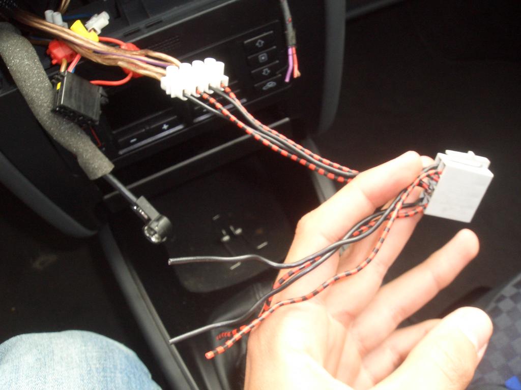

habe mir gestern einen A3 8L 1.8T quattro (chip) geholt. Der Originalradio war nicht mit dabei. Beim Einbau eines Audiovox Radios mit passendem Adapter bemerkte ich den Kabel-Pfusch. Die vorderen Boxen gehen, die hinten nicht. Das kommt daher dass aus dem Radioschacht garkeine Lautsprecherkabel für die hinteren Boxen herauskommen bzw. nicht an dem Iso-Stecker eingepinnt sind. ich kann absolut keine finden. Wo verlaufen die Kabel für die hinteren Boxen bzw. kann mir wer nen Tip geben wo ich als erstes mit dem Suchen beginnen soll? Die Kabel müssen ja irgendwo liegen, der Vorgänger hat sich damit so zufriedengegeben, da das ganze der vor-vorbesitzer veranstaltet hat. ich will aber alles tip top am laufen haben, und zwar sauber gelöst ohne lystaklemme usw. Der vorgänger wird ja wohl kaum die Lautsprecherkabel für die hinteren Boxen komplett aus dem fahrzeug entfernt haben?? :upset: warum auch?!

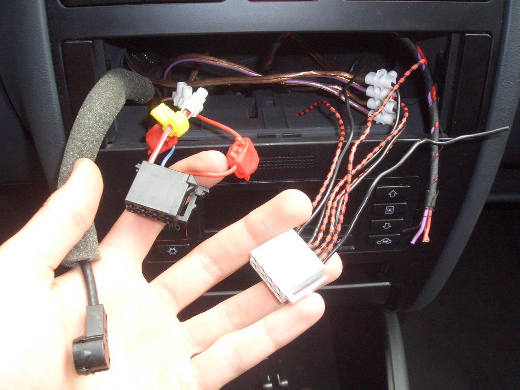

Die LS-Kabel auf den Bildern oben sehen mir auch nicht nach Original-Audi aus oder?

Also so wie ich das auf Deinen Bildern sehe, ist da nicht ein einziges Kabel von den Lautsprechern original. Die Kabel die ins Amaturenbrett verschwinden sind selber gezogen, da bin ich mir Sicher.
Das einzige was da Original ist, ist die Spannungsversorgung.
Entweder wurde schwer gepfuscht, oder der Wagen wurde ohne Radiovorbereitung ausgeliefert, was ich mir wiederum nicht vorstellen kann.
Da wird wirklich nur selber Strippen ziehen helfen.
Ach du je,ich würde mal sagen da hat wer wohl mal das Radio geklaut und einfach die Kabel abgeschnitten. Ich geb Mark da Recht, Die Kabel,die in den weißen Stecker gehen sind definiv selbst gezogen, Stromversorgung ist auch dran geprutscht,aber was der Kabelstrang ganz rechts soll,keine Ahnung,eventuell war das mal der Aktiv Stecker für hinten,oder aber der originale Kabelstrang von vorne?

Danke erst mal für die vielen Antworten! Also Verstärker hab ich hinten im Kofferraum-Seitenfach nicht. Die hinteren Türen haben auch keine LS drin. Warum die LS-Kabel zu den vorderen LS selbst gezogen sind ist mir auch noch ein rätsel. Das Auto hat nachträglich von Siemens eine Freisprecheinrichtung eingebaut. Kann sein dass der Kabelstrang ganz rechts auf dem Bild für die Freisprecheinrichtung ist.
