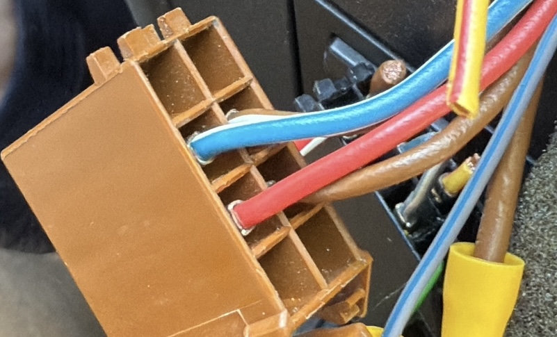

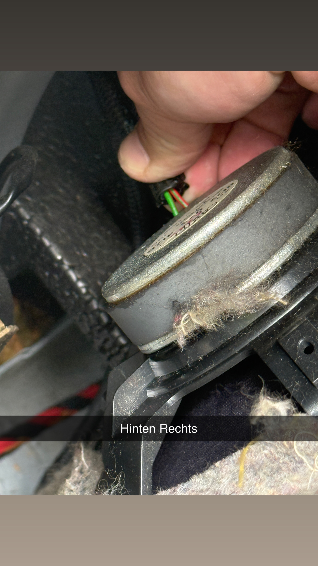

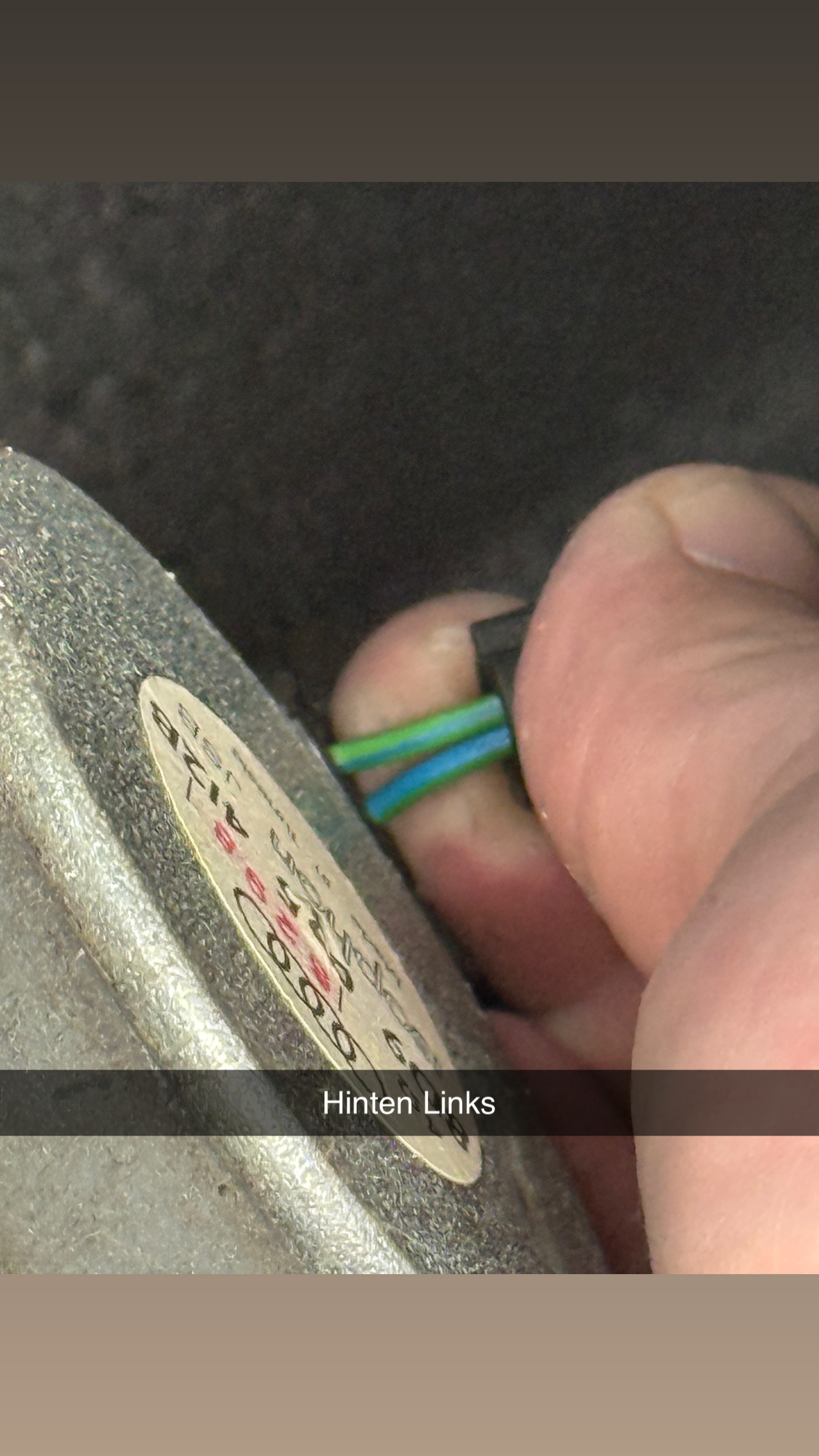

Hallo zusammen, es geht um den Audi A3 8L 1999 unzwar um den ISO Stecker Lautsprecher am Radio. Ich wollte meine hinteren Lautsprecher wieder funktionstüchtig machen. Doch wo ich dass Radio ausgebaut habe und mir den ISO Stecker für die Lautsprecher angeschaut habe, ist mir aufgefallen, dass es so wie auf den Bildern aussah. Doch bei meinen hinteren Lautsprechern eine andere Farbe wie vorne an den Kabeln ist und ich nicht wirklich weiß ob die Belegung wohl so von den Kabeln her richtig ist, da die Lautsprecher keinen Ton raus gibt. Ich wäre über jede Hilfe sehr dankbar. Mfg
Foto sehe ich keins, aber anhand deiner Frage sind wohl nur 4 Kabel belegt. Hast wahrscheinlich ein Teilaktives oder Bose System original verkabelt, somit wird der hintere Lautsprecher vom Verstärker erst erzeugt und kommt nicht vorne vom Radio.

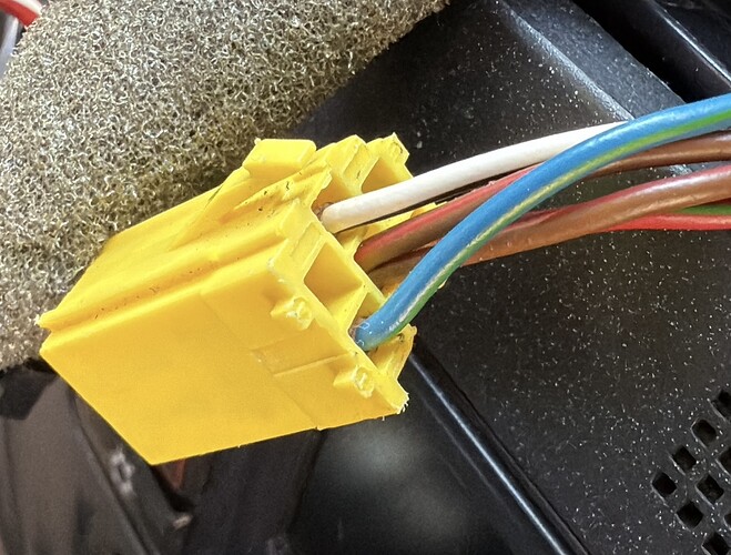

Ich habe nur kein Anschluss am Radio für den gelben Stecker, und die Farben für die die hinteren Lautsprechern, passt nicht mit den Kabelfarben vorne.
Das mit den Farben ist klar da die hinten LS ja über den Verstärker vom Bass. Du brauchst vermutlich einen aktiv System Adapter
Also kann ich die hinteren Lautsprecher nicht über einen ISO Stecker laufen lassen, indem ich die Kabel vorne mit anschließe?
Nein grgt nicht da keine direkte Verbindung besteht
