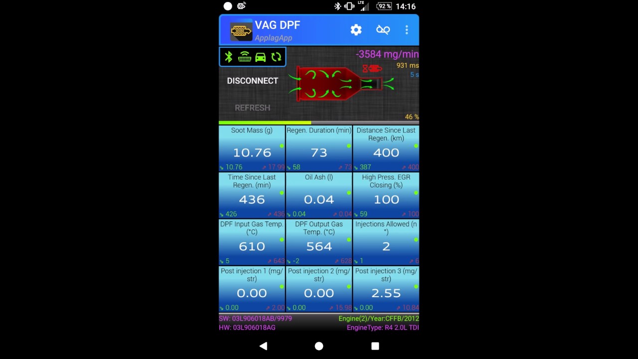

Ich empfehle nen einfachen OBD-Bluetoothdongle mit VAG DPF+ (Android), dann könnte ihr euer Auto bzw das Filterverhalten mal kennenlernen :slight_smile:
Habe damals mal so eine Regeneration (Zeitraffer) aufgenommen vom Kaltstart an über die Landstraße:
Man sieht die wichtigsten Daten wie DPF-Temperatur, abbrand des rußes pro km (oben rechts in mg/km) und wie lange die letzte regeneration her ist in km und minuten.
