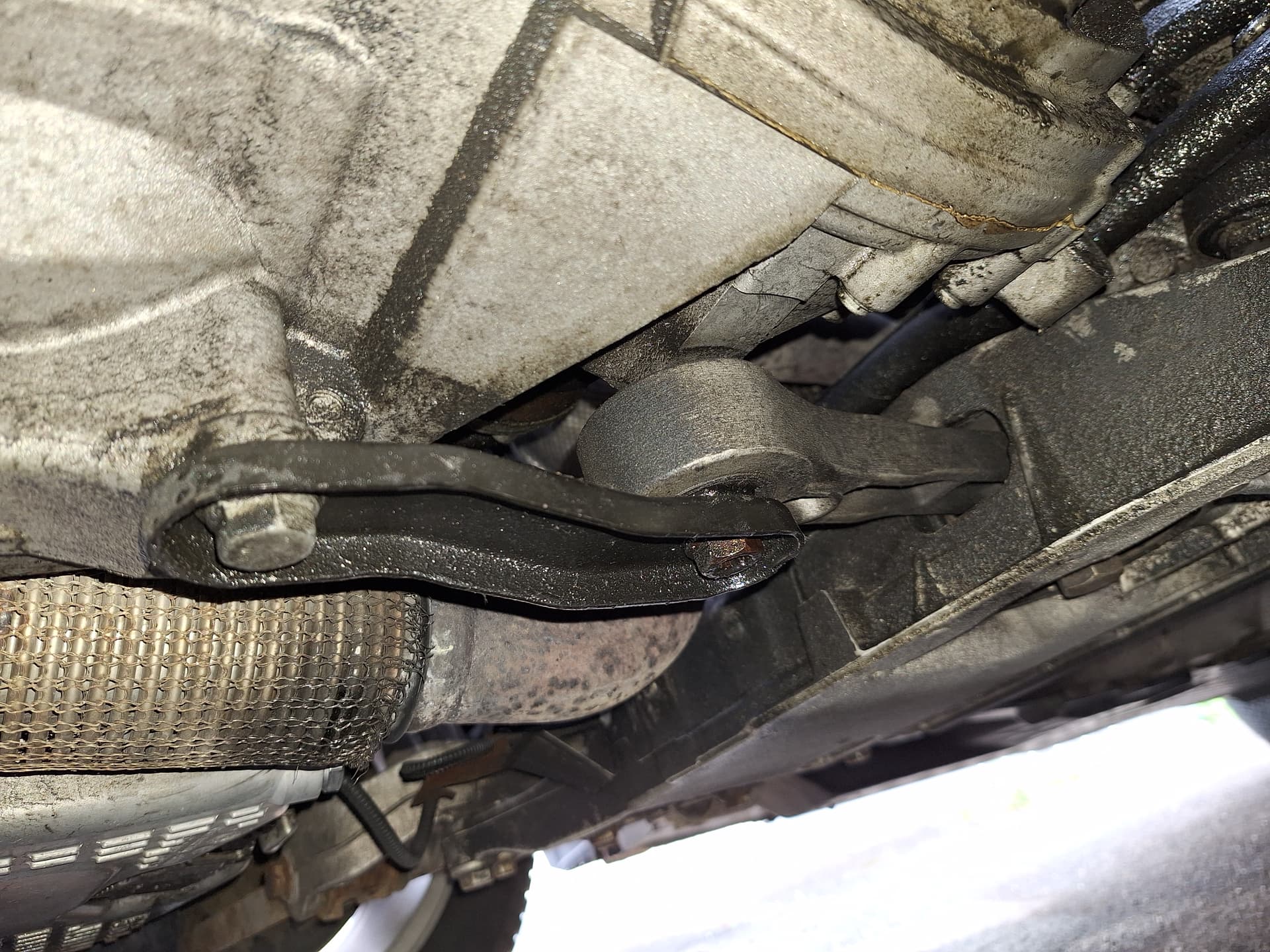

Ich habe einen Audi A3 8P, 1.4 TFSI, Baujahr 2008 mit ca. 180.000 km auf der Uhr.
Ich habe deutliche Lastwechselschläge, vor allem wenn ich im unteren Drehzahlbereich die Kupplung kommen lasse.
Im Forum habe ich viel über ähnliche Symptome gelesen, und @Audimeister hat zunächst den Tausch der Drehmomentstütze (auch Pendelstütze oder unteres Motorlager genannt) empfohlen, da der Tausch relativ günstig und einfach ist – allerdings bezog sich das auf den A3 8L.
Jetzt meine Frage:
Ist der Wechsel der Drehmomentstütze
beim A3 8P (1.4 TFSI) ebenfalls so unkompliziert wie beim 8L?

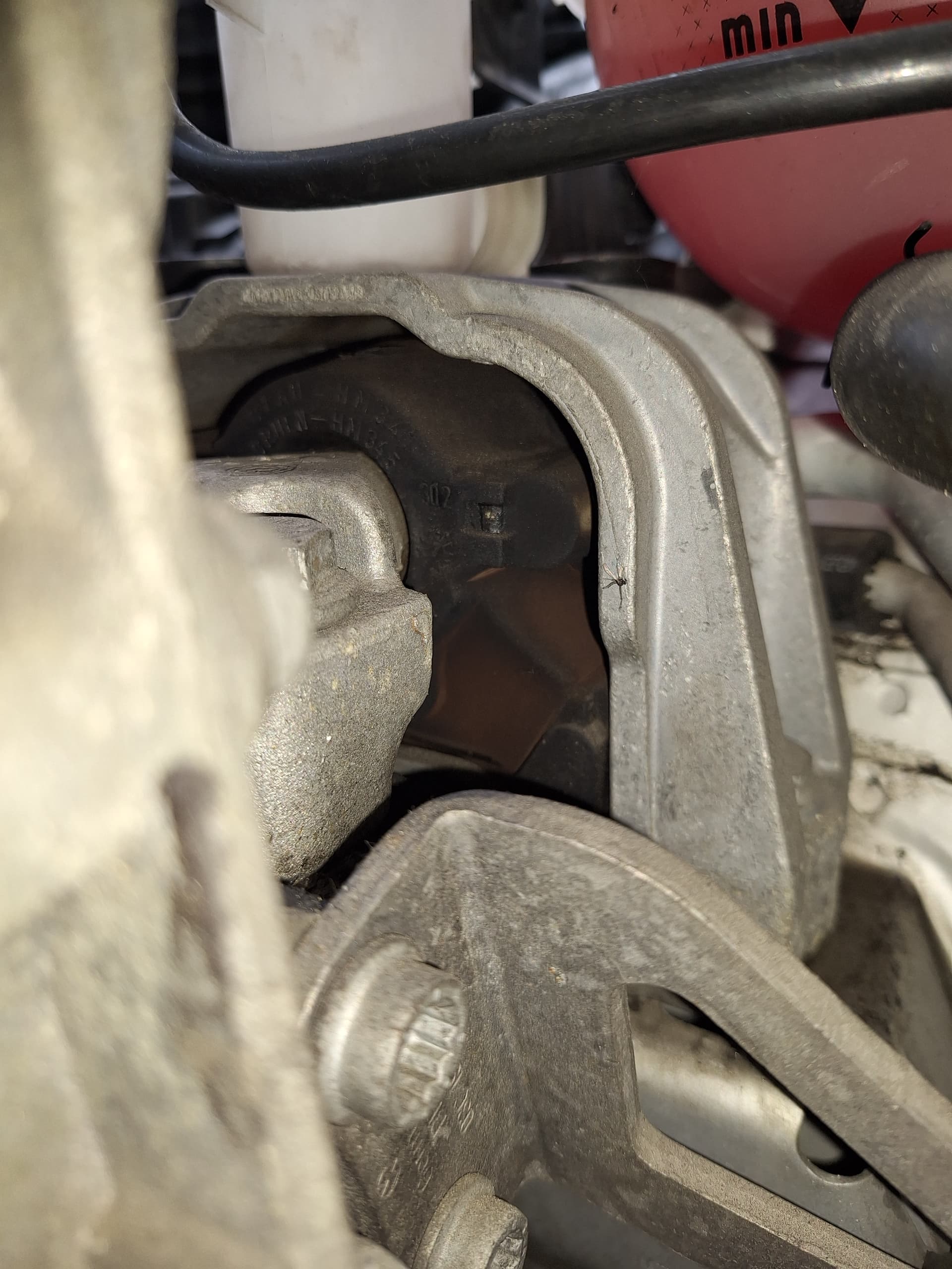

Ich habe auch schon getestet, ob der Motor stark schwankt, wenn ich ihn im 2. Gang hin und her bewege – das tut er!
Würde mich freuen, wenn jemand Erfahrungen oder Tipps zum Thema hat.
Danke im Voraus!
funktioniert einwandfrei mit passendem Werkzeug :sunglasses:
1 „Gefällt mir“
Da es ja nun eine Anleitung dafür gibt und du anscheinend kompetent genug dazu bist, würde ich es halt einfach versuchen.
Die Stützen und Lager kosten nicht viel und es wird garantiert dadurch nicht schlechter.
Wenn es nichts hilft, dann kannst du diese Probleme zumindest mal ausschließen und weitere Problemsuche betreiben…
1 „Gefällt mir“
Kann auch das ZMS sein.
Hast du wenn du im Stand mal durchtrittst ein gleichmäßiges (natürlich sehr lautes) Motorgeräusch?
