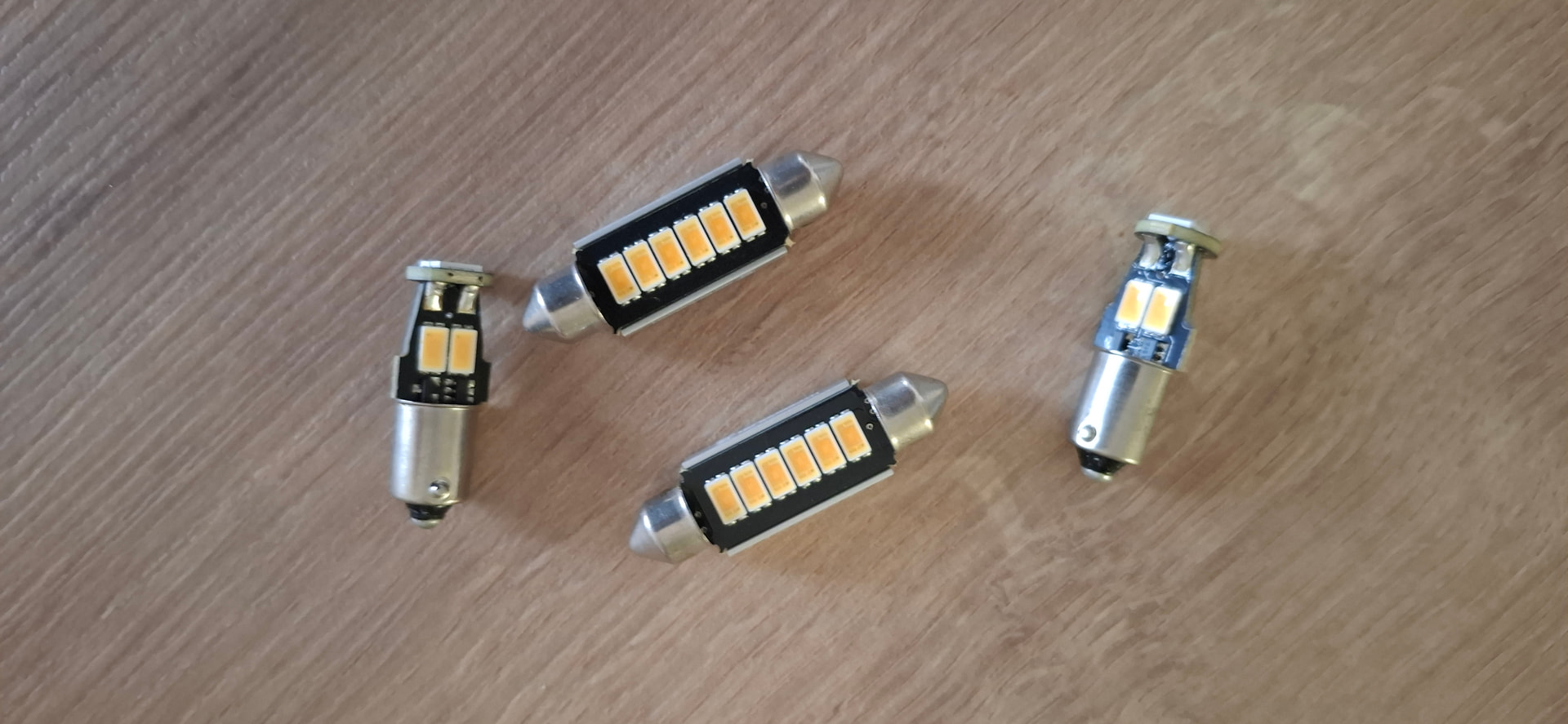

Du hast die Innenbeleuchtung durch warmweiße LED ersetzt. Hast du dazu mehr Infos bzw war das einfach ein Tausch oder musste gelötet werden? Welche LEDs hast du verwendet?

Die LEDs für die Innenbeleuchtung habe ich bei HyperColor.de bestellt.
Da gibt’s verschiedene Lichtfarben und für alle Lampen, die passenden LEDs inkl. passender Widerstände.
Ich habe damals alle, bis auf die von der Sonnenblende und Handschuhfach ausgetauscht.
Die Fussraumbeleuchtung hab ich in rot.
Der Austausch war einfach plug and play.
Dabei fällt mir ein, ich habe in meinem Bericht vergessen, dass ich auch die Kennzeichenbeleuchtung durch LEDs vom A5 ersetzt habe.
Dort habe ich je ein 56 Ohm / 5 Watt Widerstand angelötet.
Die LEDs der Innenbeleuchtung sind teilweise schon auch ausgebaut und kommen evtl in den Leon, wenn sie passen
