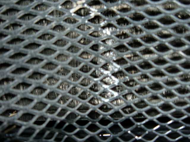

Sodale…hab jetzt mal Bilder vom LLK geschossen und bitte um euren fachlichen Rat, ob ich mir Sorgen um meinen LLK machen muss oder nicht.
Mfg Frank

Also das Teil, dass ich meine ist natürlich nicht der LLK, sondern der Kühler für das Kühlwasser. Wobei sich die Frage ob er getauscht werden sollte eh erledigt hat, da ich gerade bei meinem Freundlichen war und dieser festgestellt hat, dass der Kühler schon an einer Stelle undicht ist. Im Moment ist’s zwar trocken, aber die roten Spuren des Kühlwasser Frostschutzes lassen keine Zweifel offen.
Na ja, dann werd ich den Kühler wohl mal bei nächster Gelegenheit tauschen.
Mfg Frank
OK,
dann raus mit dem Teil … sonst wirds eventuell teuer.
Matse
