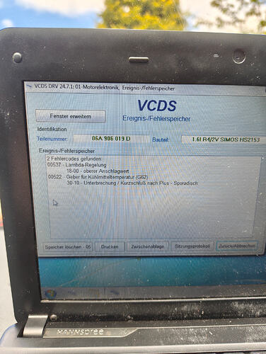

Habe ein fehler bei VCDS und zwar
Untere Anschlagswert von der Lambdasonde
man merkt noch das er noch ein bisschen unrund läuft
Zündkerzen und dichtungen von der ansaugbrücke wurden gewechselt was könnte es noch sein?

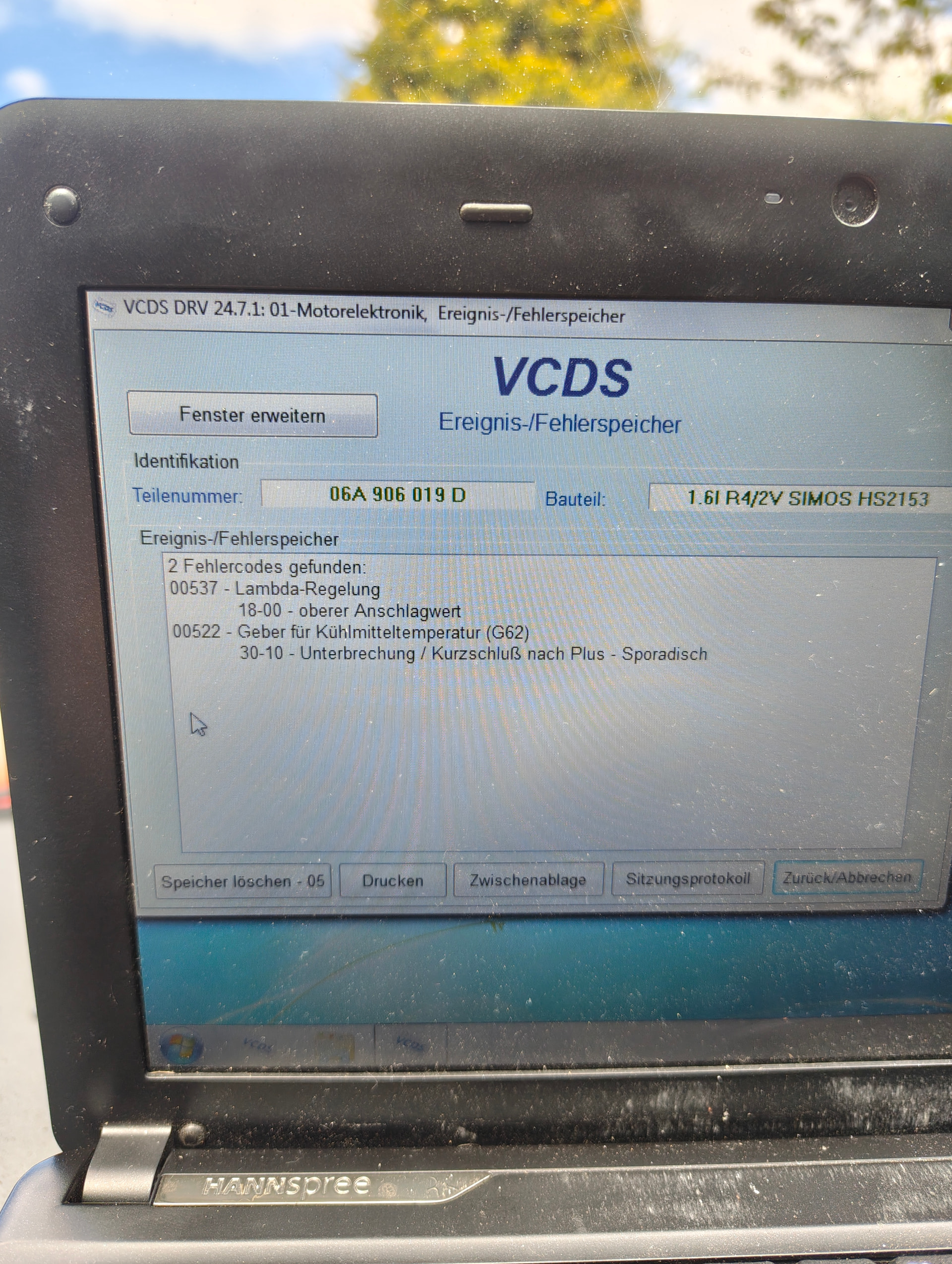

Evtl. LMM defekt. Poste mal bitte das Protokoll mit den Fehlercodes.
Er ist auch sehr unrund und nimmt manchmal so wenig gas an das er fast abwürgt
Hi, ich habe gerade das selbe Problem. Vielleicht schon ein Fehler gefunden?
Also ich würde den G62 (Dopppeltemperaturgeber) am Kühlmittelflansch tauschen, dieser wird die Hauptursache sein, warum die Lambdsdonde am oberen Regelanschlag ist. Das Fahrzeug ersäuft dadurch und hat kaum Leistung, läuft unrund oder geht sogar aus.
