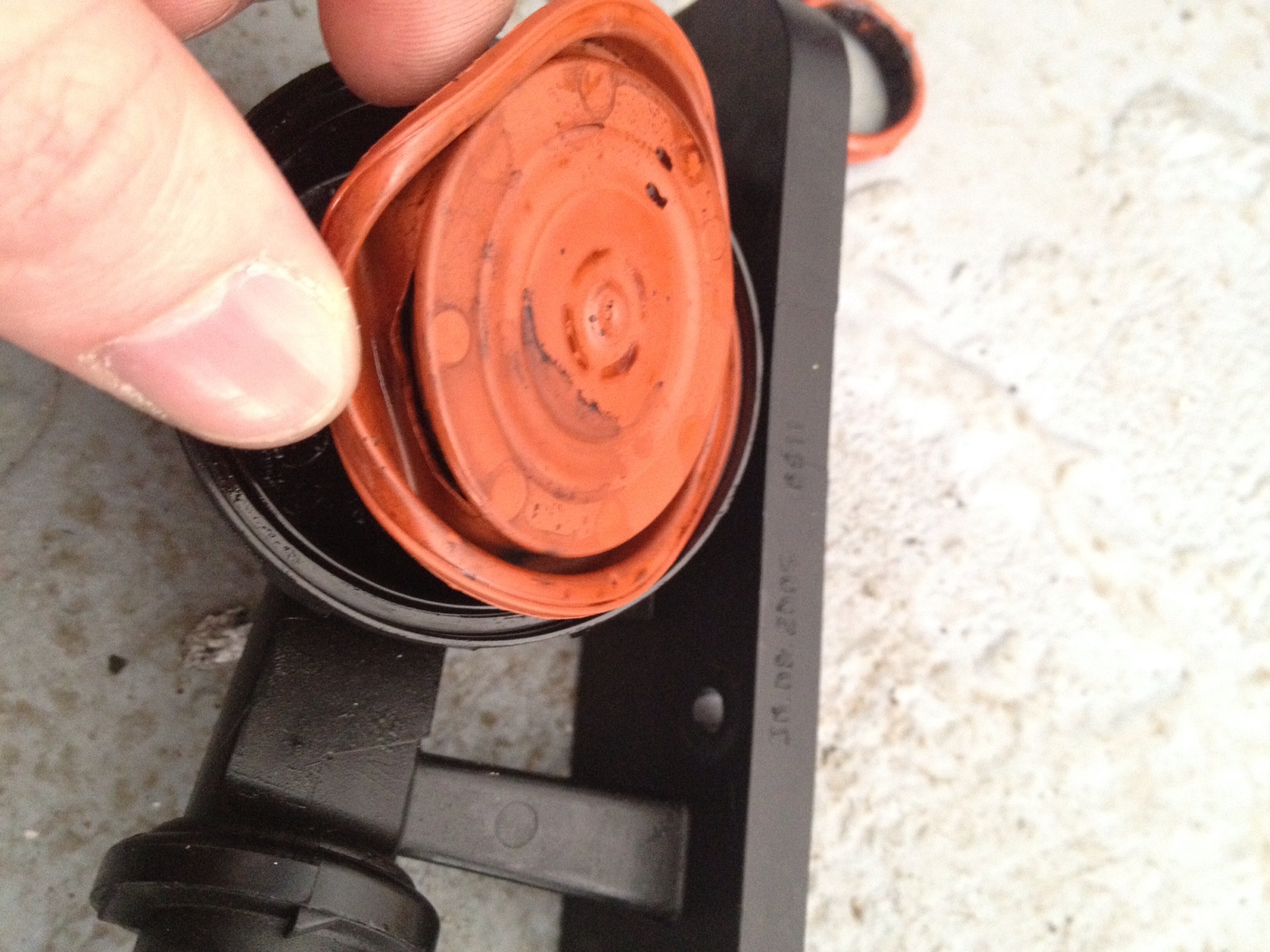

Ich habe seit kurzen ein komisches Problem das wenn ich den Motor starte der kurz Pfeift quietscht.
Keilriemen rutscht wohl durch und gerade wenns drußen feucht ist
Hab's vergessen dazu zu schreiben, hab Grade den Keilriemen getauscht. Und es ist immer noch da. Wenn der Druck abfällt im Motor z.B. Durch das kurze raus ziehen des Ölstabs quietscht es wieder
evtl irgenteine Belüftung? kurbelwellengehäuse oder sowas
hab mal das alte Teil Demontiert und drine war das Membran gerissen
