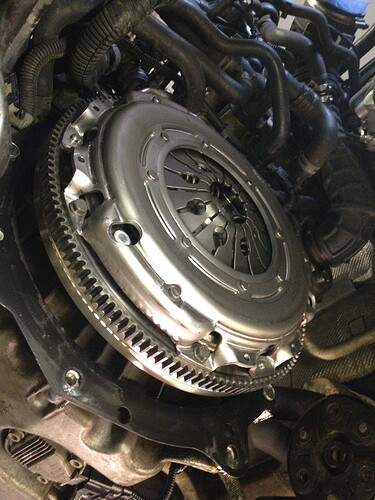

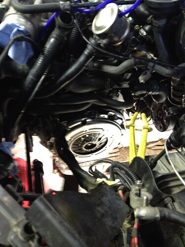

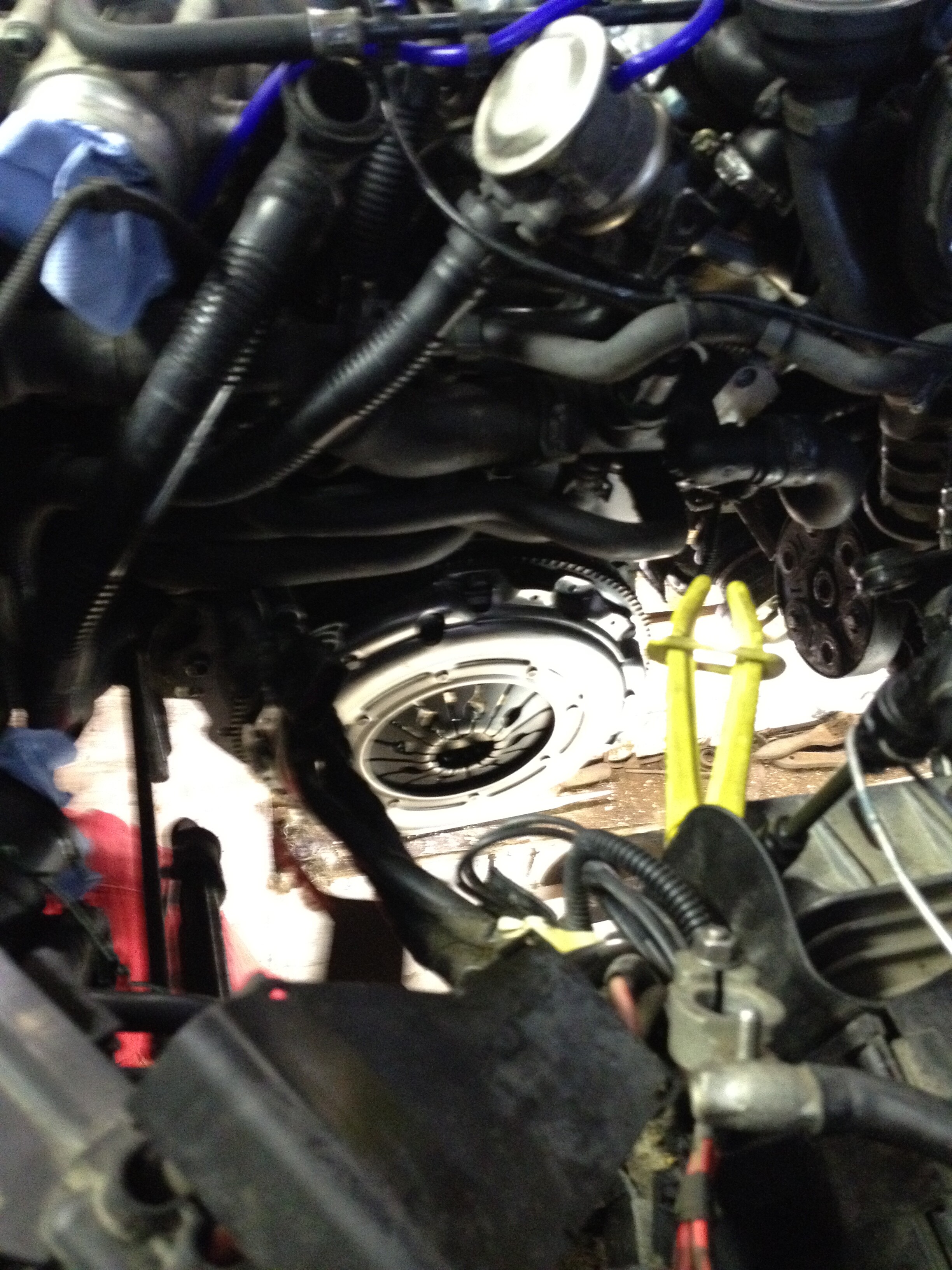

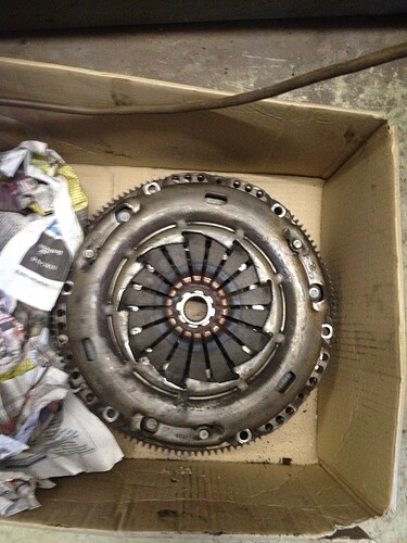

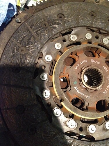

Erste Kupplung nach 186Tkm, wäre noch mind. 20-40Tkm fahrbar gewesen, hat aber die Kraft nach der Leistungssteigerung nicht mehr übertragen können.

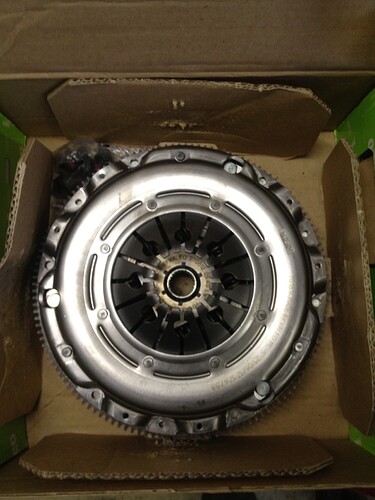

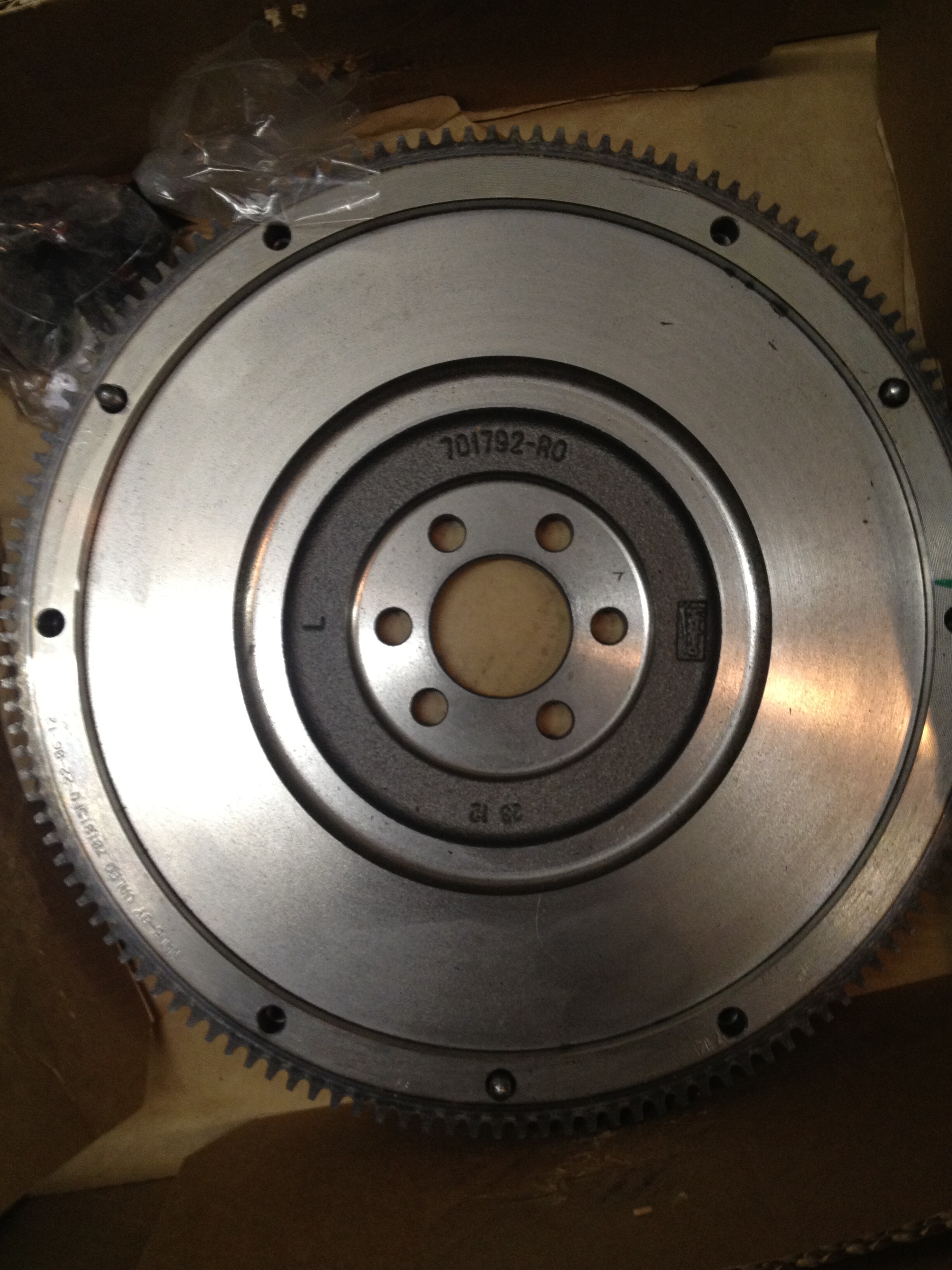

Beim Valeo Kupplungssatz entfällt das ständig kaputt gehende ZMS. Es wird durch ein EMS ersetzt.
Da in der Kupplungsscheibe 4 Thorsen federn sind merkt man fast überhaupt keinen unterschied zum ZMS.
