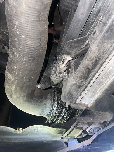

War heute mit meinem Audi A3 8P 2.0 TDI von 2004 in der Werkstatt. Grund für den Besuch ist ein Kühlmittelverlust. Hab das Auto erst seit ca 3 Wochen und dann ist mir aufgefallen das das Kühlwasser nur auf Minimum war, hab dann aufgefüllt und heute nach ca. 4 Tagen fehlt nochmal die Hälfte , bin das Auto in den 4 Tagen nur ein mal gefahren. Er hat keine übermäßige Rauchentwicklung und es befindet sich kein Schaum am Ölstab oder am Deckel, daher denke ich eigentlich eher weniger an die ZKD. Naja war dann vorhin in der Werkstatt um mal schauen zu lassen, die haben ihn dann hochgehoben und mal die Abdeckung unterm Boden abgeschraubt ( bei meinem Modell ist alles abgedeckt unten)
Kühlflüssigkeit ist keine zu sehen gewesen, aber eine Menge Öl, hauptsächlich am ladeluftschlauch . Packe euch mal Bilder rein. Der Druck vom Kühlsystem wurde überprüft und war i.O .Werkstatt tippt auf ZKD, was ich mir aber wirklich nicht vorstellen kann… nun habe ich zwei Probleme , Kühlmittel Verlust sowie den ölverlust. Habt ihr eventuell Ideen was es sein könnte ? Oder was ich üperprüfen soll? Ne Hebebühne hab ich daheim. Danke schon mal
Also den Öl-„schlamm“ aus deinem zweiten und vierten Post habe ich beim 2.0 TFSI auch an den Stellen. Vielleicht etwas weniger, aber trotzdem da. Scheint wohl normal zu sein.
Zu dem restlichen Öl kann ich aber nichts sagen.
Was das Wasser angeht. Der 2.0 TDI BKD ist bekannt für Risse im Zylinderkopf, einfach mal in die Richtung etwas einlesen.
Das Öl kommt sehr wahrscheinlich vom Turbolader.
Meiner sieht auch so aus (2.0 TDI BKD).

Das Öl " liegt " vorm Ladeluftkühler…
Bei meinem auch so aber ohne den ganzen schmodder…

Grundlegend würde ich sagen dass Öl am llk kommt vom Turbolader und der Wasserverlust ist im System sofern er kein Wasser verbrennt oder im Öl hat, muss er es irgendwo verlieren, am kühler oder so.
Große Pappe unters Auto und schauen was da so alles runter tropft.
Öl am Mittelrohr kommt oft vom Ölwechsel, da tropft es öfters mal runter. Bremsenreiniger und sauber machen.
Die zwei anschlüsse links und rechts vom Ladeluftkühler am besten jeweils eine neue Dichtung besorgen und alles sauber machen. Auch in den Schläuchen. Ich habe mir noch große Schrumpfschläuche besorgt und über die Anschlüsse drübergeschrumpft. Jetzt ist da ruhe, weil es keine Bewegung mehr gibt.
