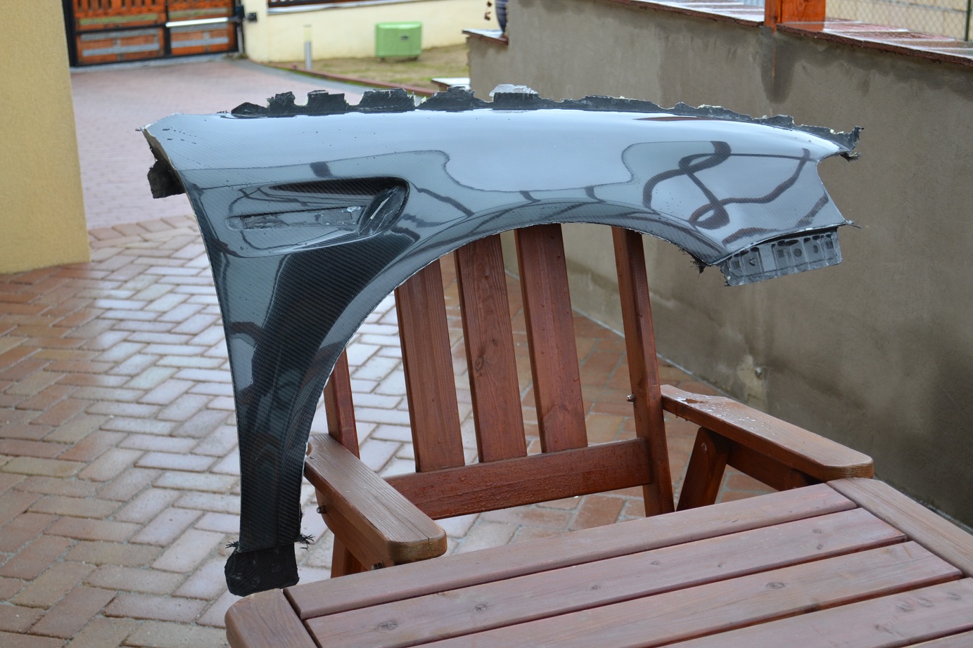

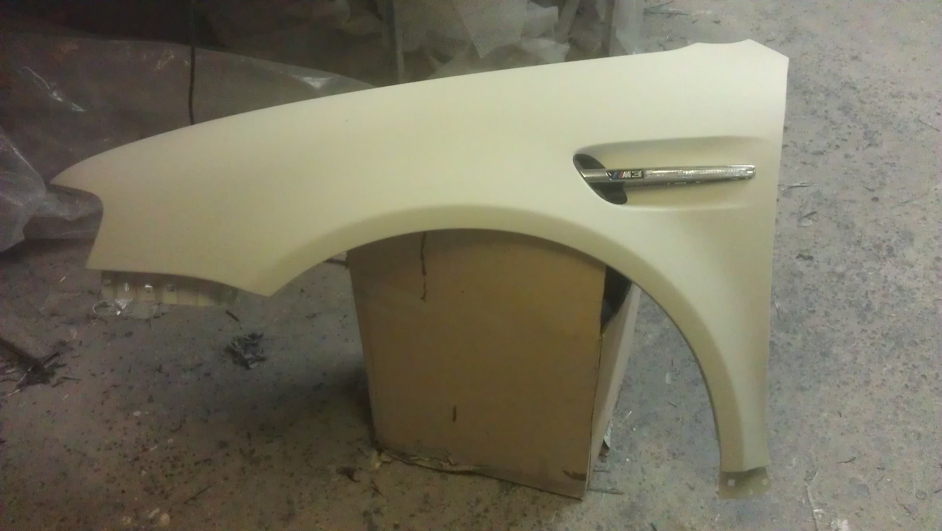

Ich hoff ma schwer, das M3 kommt noch raus aus dem Steg, weil des geht ja garnich auf nem Audi ^^
ansonsten gefällt, müsste man mal sehen wies am Auto wirkt
Jap bis auf das M3 Logo schauts doch ganz gut aus :wink:
Is der komplett Carbon oder nur bezogen?

Natürlich kommt da ein passendes Emblem rein.

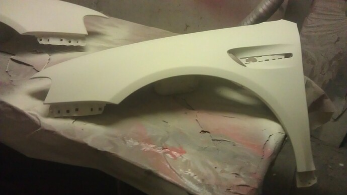

Kotflügel ist komplett in Kohlefaser gefertigt. Natürlich ist dieser auch Eintragungsfähig per Einzelabnahme… Sobald die Kotflügel fertig sind werd ich aktuelle Bilder einstellen. Ich werde mal den Hersteller fragen ob Er die Kotflügel in einer klein-Serie fertigen würde. Jene auf den Bildern sind eine Einzelanfertigung für mich und noch nicht fertig. Der Hersteller ist auch hier registriert.

Hallo Leute,
die Kotflügel sind bereits fertig und werden bald beim stolzen Besitzer angeliefert ;-). Es folgen noch einige Bilder in Hochauflösung während der Wochenende. Die Bauteile bestehen aus 2 Lagen Kohlefasergewebe (Stärke: 200g/qm) u. 2 Lagen Kohlefaser-Kevlargewebe. Die Oberfläche ist in 3 Schichten lackiert (Standox VOC Premium clearcoat). Es sind alle originalen Befestigungspunkte vorhanden, somit sind die Kotflügel Plug&Play montierbar. Wegen der Breite können die edlen Teile nur an S3 8L montiert werden (oder in Verbindung mit S3 Frontschürze auch an A3).

Sind die Schlitze im Kotflügel auch funktionell oder eher nur Optik?
Also sind sie so angebracht, dass auch tatsächlich mehr Luft im Luffi ankommt? :slight_smile:
Habe gerade mein Blech für die Ansaugung ausgeschnitten und da kämen mir die Kotis sehr gelegen.
Werden definitiv noch mehrere davon gefertigt? Und weiß man schon nen ca. Preis? :wink:
