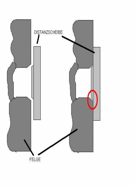

also ich hatte erst 5er platten von h&r ohne zentrierung. da war das rad nicht genau zentriert-> schlaggern im lenkrad!
dann habe ich die von fk die 10er platten mit zentrierung drauf gemacht da war jetzt von der eigentlichen vom auto her nix mehr da & von der platte ist jetzt bloss die kleine schräge als zentrierung für das rad. und die reicht bestimmt nicht.
übrigens die schräge der platte ist kleiner als die felge es haben will bzw. brauch → schlaggern im lenkrad

habe ein kleines bild gemalt vieleicht hilft es dir jetzt. die original zentrierung vom auto ist jetzt auch nioch bündig mit der zentrierung der spurplatte !.
