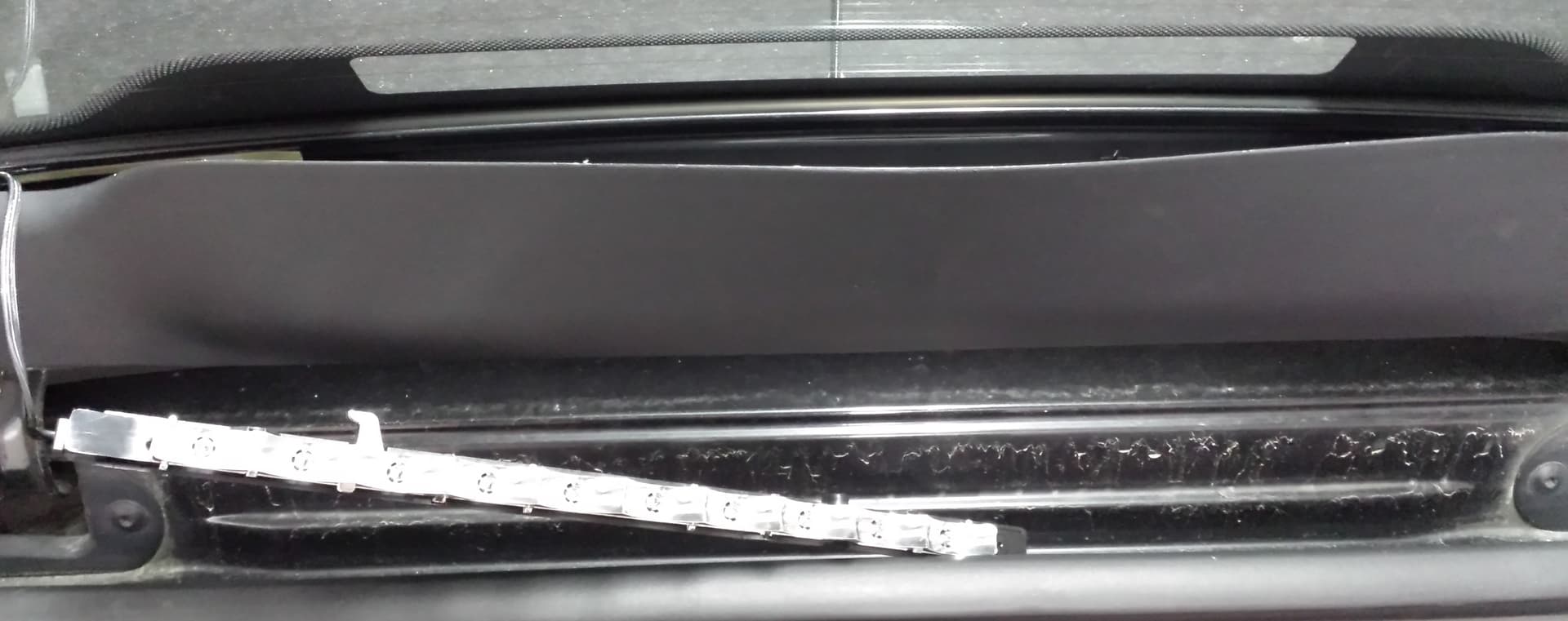

Habe bei mir daher in der Mitte nur die beiden Metallklammern rechts und links neben der 3. Bremsleuchte rausgeklickt. Bei offener Klappe mit der Hand von der Innenraumseite aus reingreifen. Die Verkleidung ist recht biegsam und mit einem kurzen Schraubenzieher lässt sich die eine Kreuzschraube entfernen, wenn man mit der anderen Hand die Verkleidung etwas weg biegt.
Ja, es war fummelig und nicht so einfach. Hatte aber keine Lust die Nieten an der oberen Verkleidung zu ersetzen. Die Verkleidung hat ihre ursprüngliche Form nach kurzer Zeit wieder angenommen.
Ich garantiere für nichts, denn dies ist nicht der „richtige“ Weg.
Bild:
3. Bremsleuchte ohne rote Kunststoffabdeckung mit 10 neuen W2.3 12V im „Ausgebauten“
