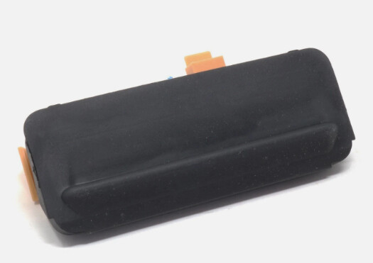

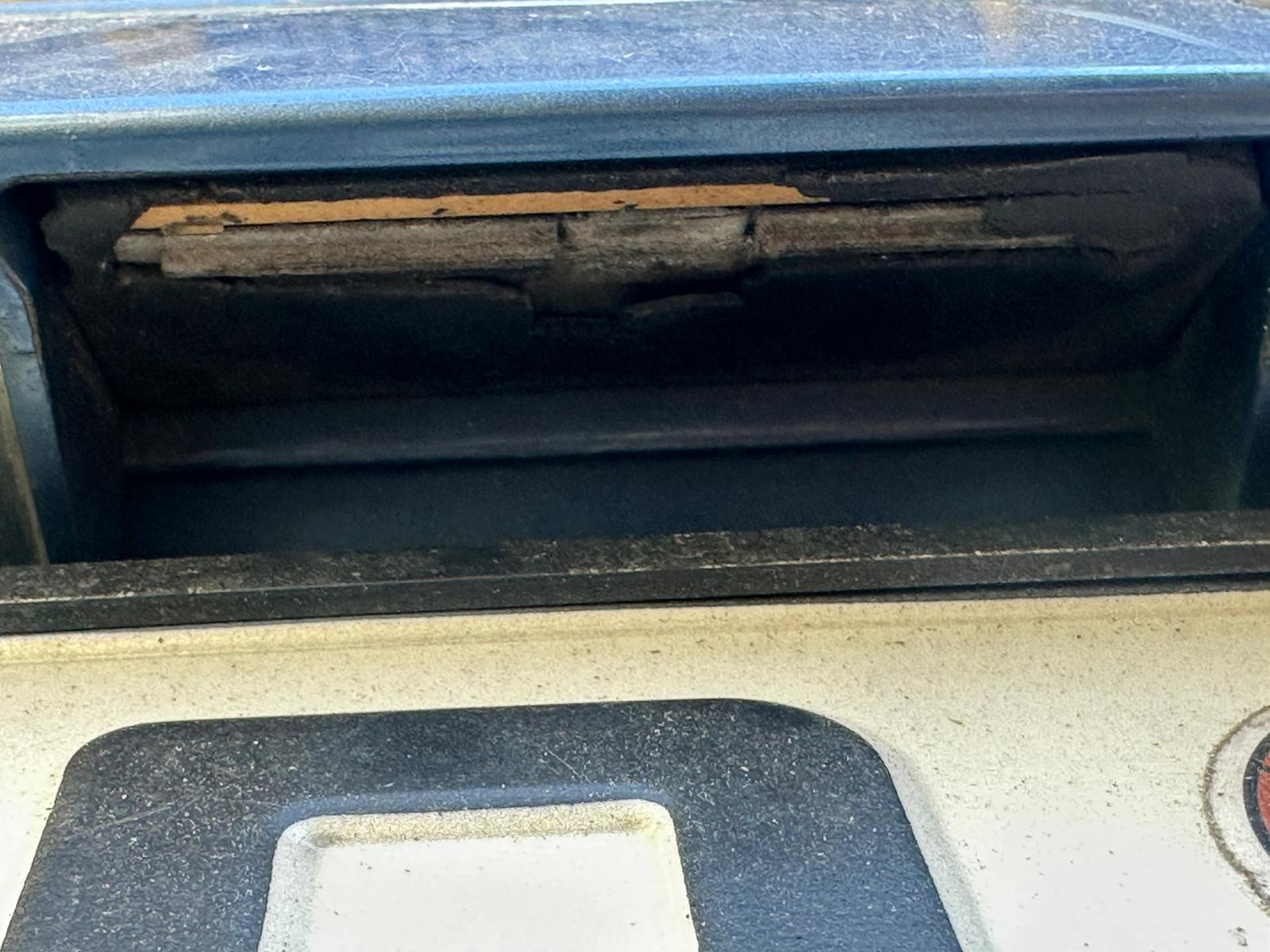

1. Kofferraum-Taster (links) zerbröselt Beim linken Taster der Heckklappe ist das Silikon bzw. Gummi komplett auseinandergebröckelt. Weiß jemand, ob es diese Silikonhaube auch einzeln als Ersatzteil gibt? Oder bin ich gezwungen, direkt den kompletten Taster für ca. 70 € auszutauschen?

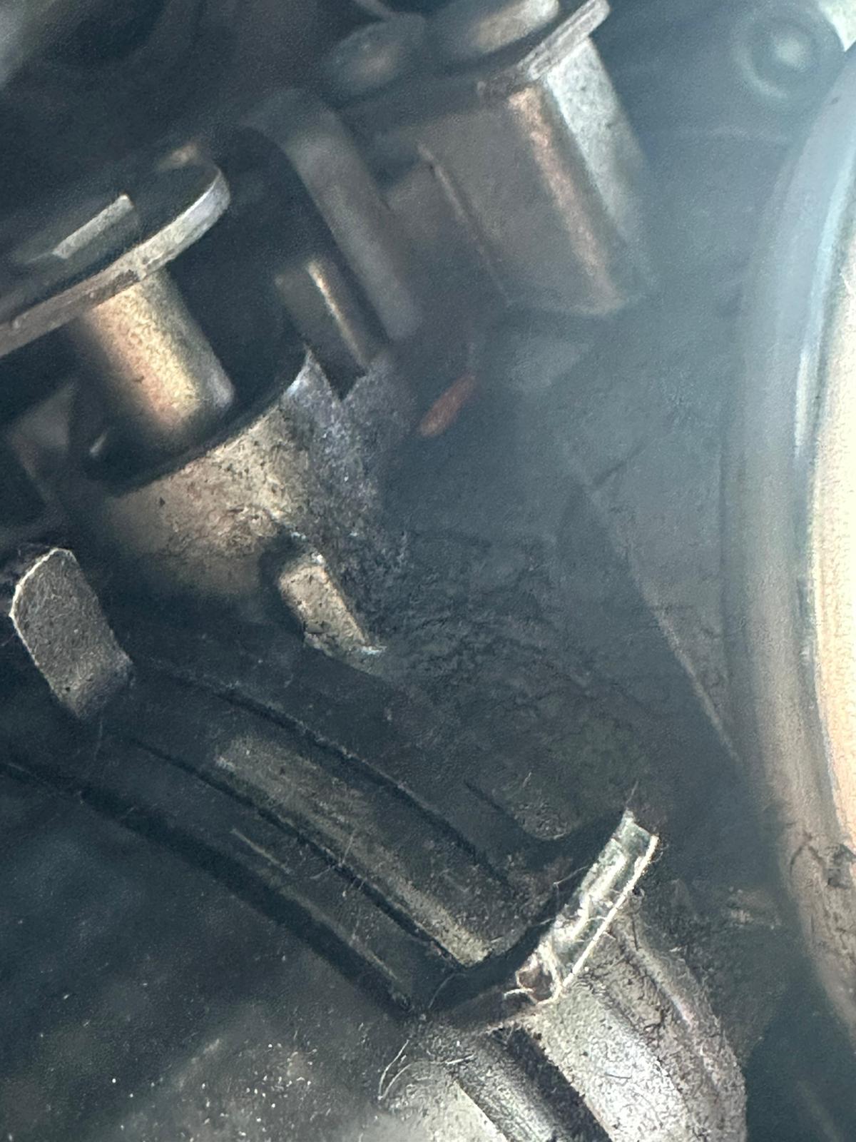

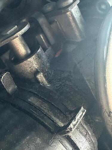

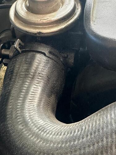

2. AGR-Ventil sifft extrem & hoher Spritverbrauch Mein AGR ist extrem am Siffen. Dazu kommt, dass ich einen ziemlich hohen Spritverbrauch habe. Nach dem Volltanken zeigt mir der Bordcomputer zwar eine Reichweite von rund 1.000 km an, aber in der Realität stehe ich meistens nach 800 km schon wieder an der Zapfsäule.
  • Meine Frage dazu: Kann dieser hohe Verbrauch und die starke Abweichung vom Bordcomputer direkt mit dem defekten/undichten AGR zusammenhängen?

Vermutlich meinst du den hier:
Die Teilenummer lautet 8D0827565D - Drucktaster für elektrische Klappenschlossbetätigung.
Die Gummierung ist fest mit dem Taster verbunden und nicht einzeln erhältlich.

Hier mal Bilder zu allen Themen UA dem Taster
Der Öl Nebel ab dem ladedruckschlauch ist normal einfach so lassen
