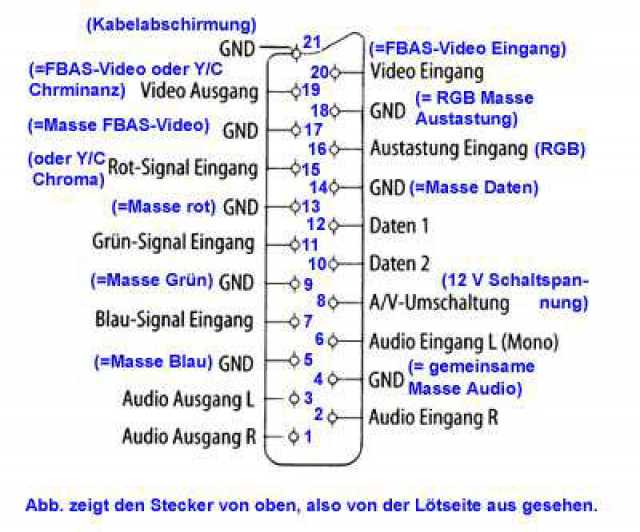

hallo,
wenn du grundkenntnisse im löten besitzt, ganz einfach.
scartstecker (am tv-eingang, damit fängst du schon mal alle audiosignale ab, die zum tv kommen) öffnen und an pin 1, 3 und 4 das signal abnehmen.
lg
gerhard
