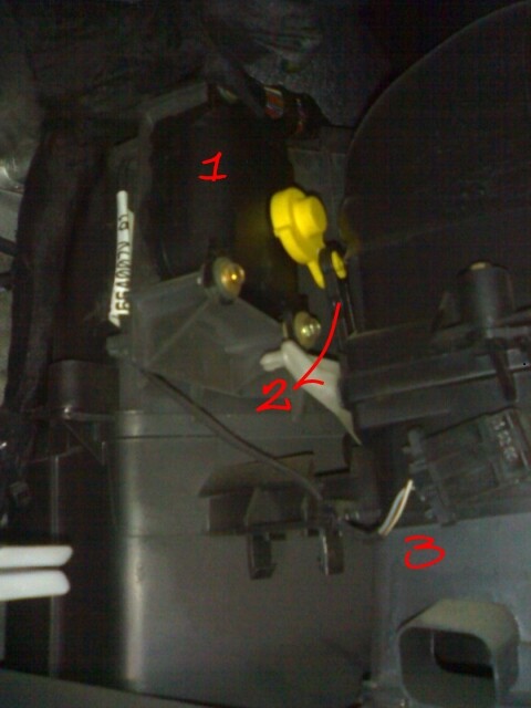

So, hatte gerade mal mein halbes Armaturenbrett in der Hand… naja, nicht ganz, aber vielleicht hat das schon geholfen.
Es zeigte sich folgendes Bild:
Der Stellmotor (1) fuhr nach unten (siehe Bild), versuchte noch weiter runter zu fahren und dann knackte es. Allerdings kam das nicht aus dem Motor, sondern aus der daran angeschlossenen Hebelmimik (2).
Ich hab da mal Hand an den Hebel gelegt und der läßt sich einfach nicht weiter runter bewegen also scheint mir da auch der Endanschlag zu sein, nur der Motor versucht's halt weiter.
Darauf hin habe ich dann mal den Stecker (3) abgezogen und die Klima nochmal laufen lassen.
Dann den Stecker wieder ran und siehe da, egal welche einstellung, der Motor fährt zwar an den Anschlag, macht da aber halt.
KEIN KNACKEN MEHR!!! :hurra:
Hoffe das hält jetzt erstmal ne Weile an…
