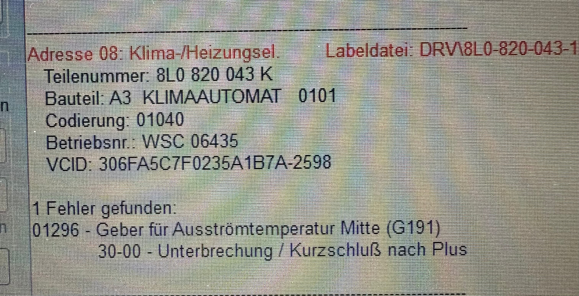

Laut VCDS gibt es keine Fehler im Heiz-/Klimasystem, bis auf einen Eintrag bezüglich Stellglied für den Mittellüfter.
Hat jemand eine Idee, woran es noch liegen könnte oder wo ich weiter suchen sollte?

ich würde an deiner stelle den bestehenden fehler z.B. über einen schaltplan zu suchen. Es ist nämlich möglich, dass das STG den Kompressor nicht ansteuert, da es merkt das etwas nicht in Ordnung ist. Hast du dann probiert den Fehler zu löschen?
