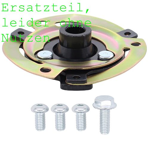

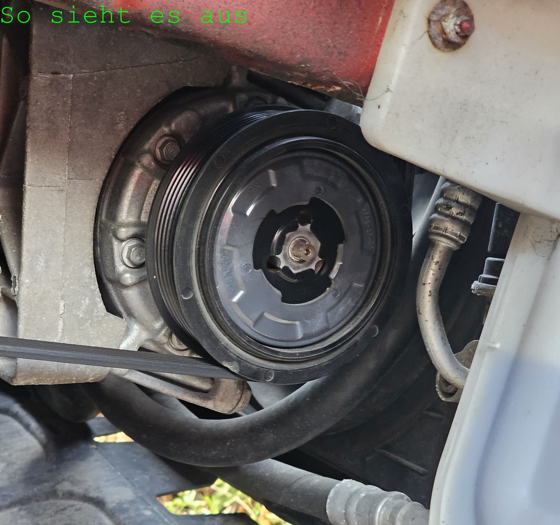

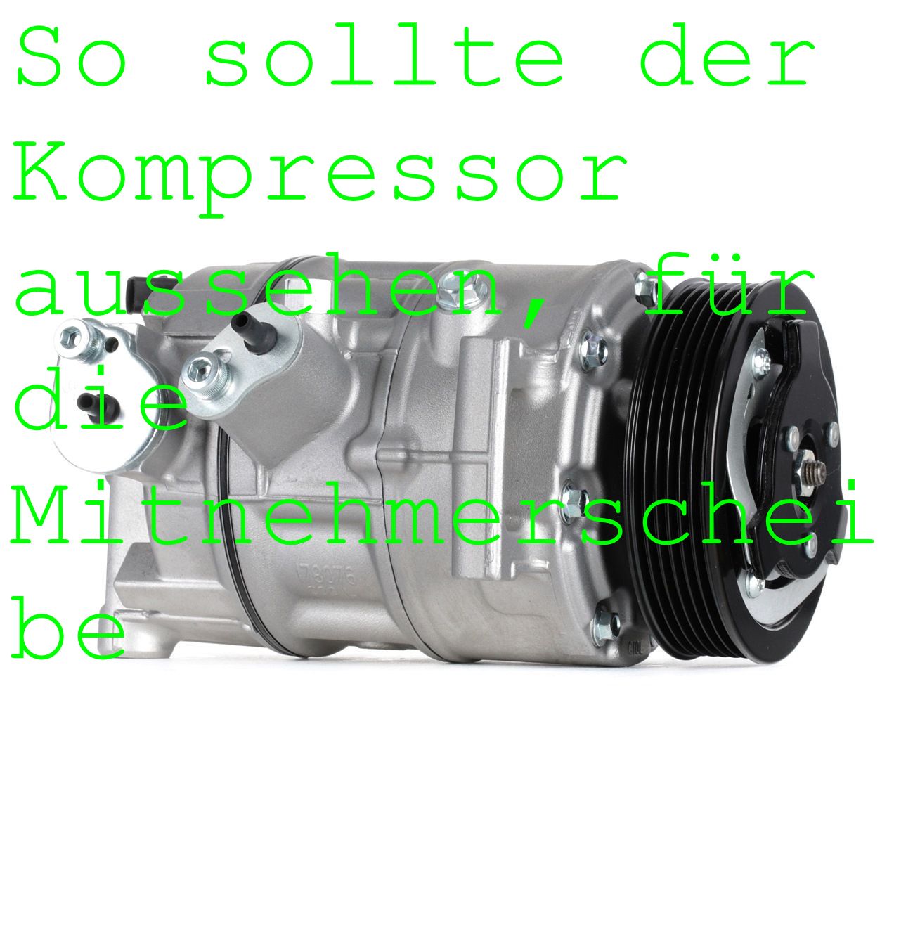

Oft ist es die Mitnehmerscheibe, die ich dann organisiert habe. Beim Ausbau der Radkasten Innenverkleidung sah der Klimakompressor dann ganz anders aus als erwartet.
Bilder anbei.
Woran erkenne ich, ob das eine Klimaanlage mit Ventil oder mit Magnetkupplung ist?

Hey, auf Bild zwei sitzt normalerweise ein Regelventil drauf.
Eine Kupplung sollte der nicht haben.
Google mal nachdem Regelventil. Ist oft im Netz.

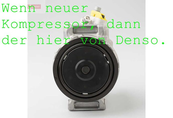

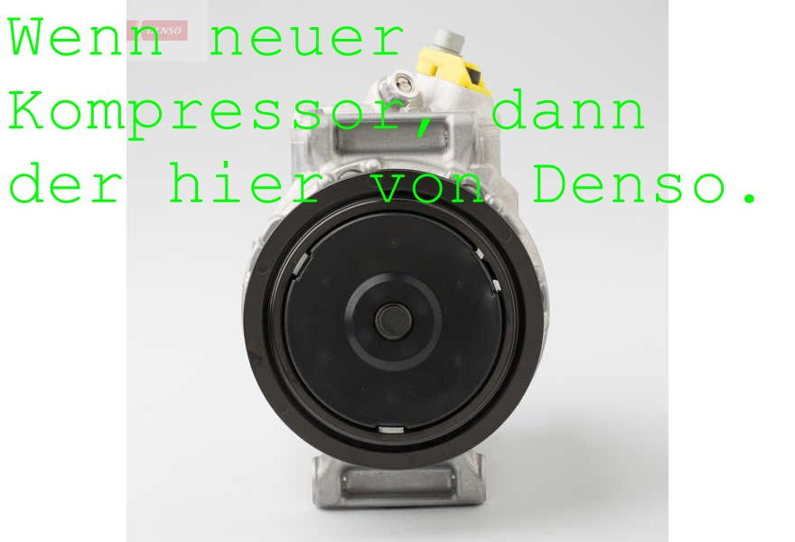

Ich hab die Klima auf Bild 1 oder 4. => Bid 2 war die, die ich erwartet hab… war es aber nicht.

Ich bin dran, das mit dem Regelventil bin ich nicht wirklich fündig geworden… es sieht so aus, als würde man das nicht raus bekommen. Das hieße, neuer Kompressor.

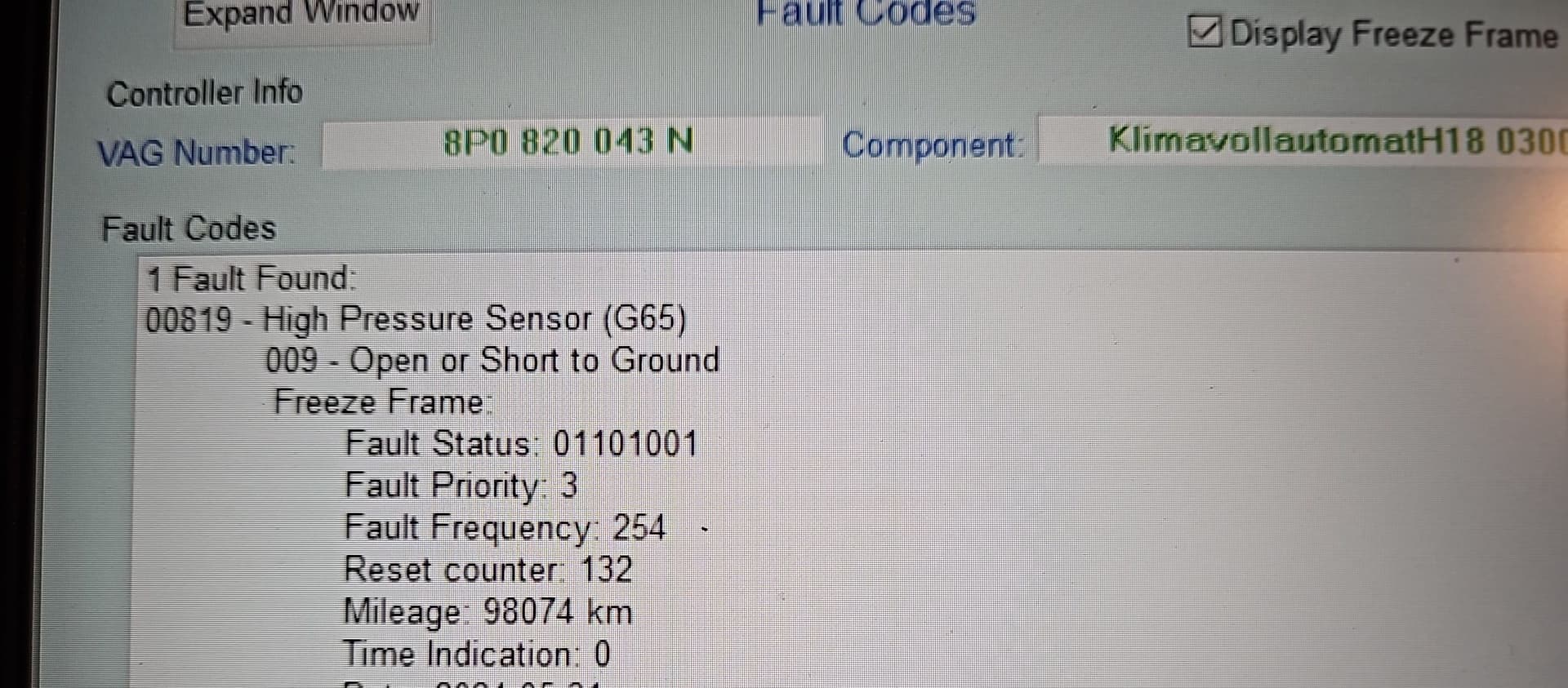

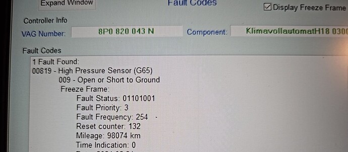

Ich bin mit VCDS etwas überfordert… Leider hatte der Kollege keine Zeit mir das heute zu zeigen.
Ich hab zumindest das richtige Steuergerät gefunden und die Fehler.
Muss mal schauen, wo man die anderen Werte finden kann :slight_smile:

War der Druckschalter, das heißt es konnte diesen Sommer mit Klima gefahren werden :slight_smile:
