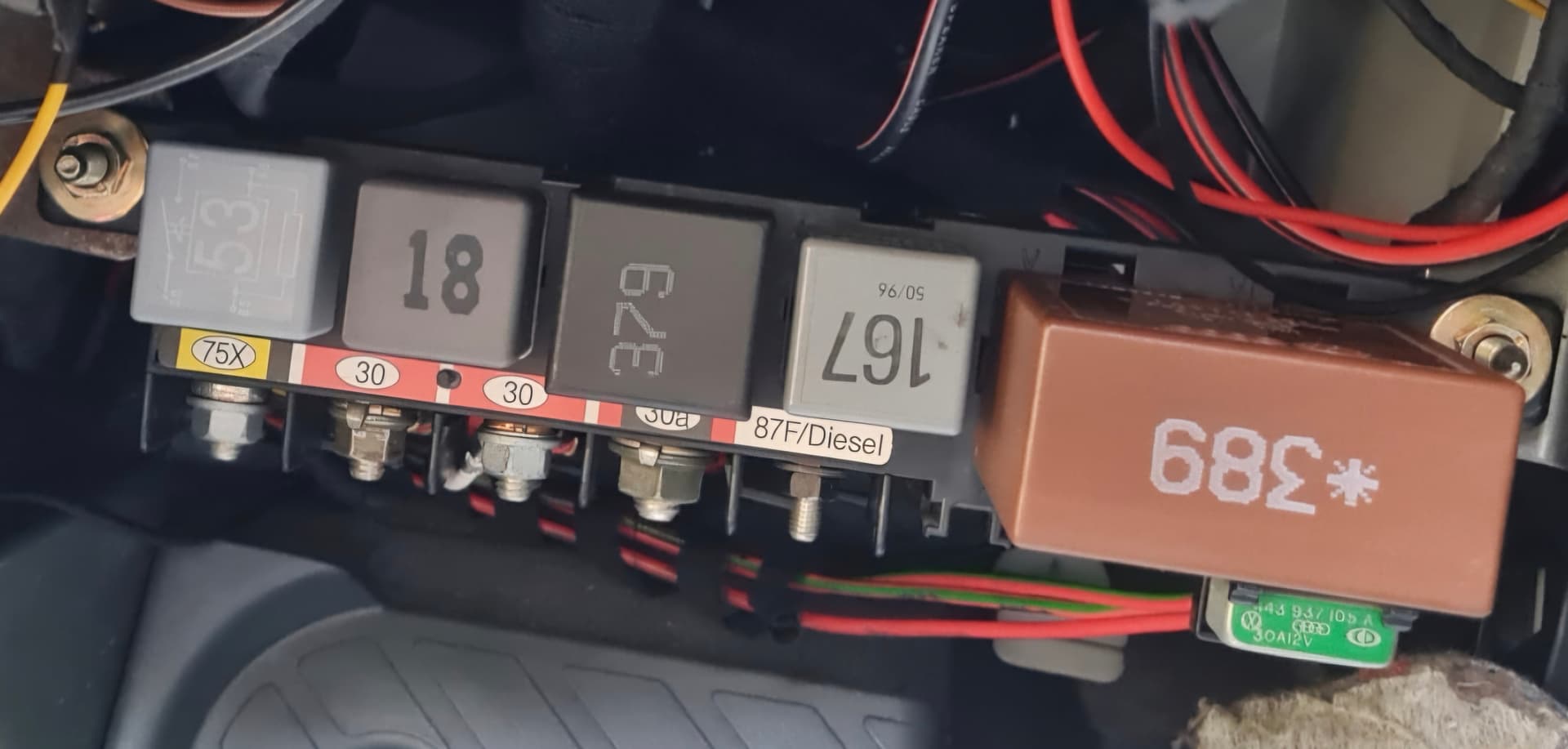

Ja ist ab der Leiste zugönglich wenn die Verkleidung weg ist Poste mal ein Bild dann Versuch ich weiter zu helfen ! Anslsnrn hilft ein Messgerät
So siehts bei mir aus mit der Beschriftung.
LG
Auf der Klemme bin ich drauf (Klemme 75X, ganz links), die schaltet aber beim Startvorgang auch ab, sodass ich die Spannung der Batterie dabei leider nicht sehen kann.
Ich werde mir jetzt Krokodilklemmen für mein Messgerät besorgen, damit ich dann auch beide Hände frei habe, und auch mal den Motor anlassen kann, ohne dass ich vorher die Messkabel fallen lassen muss.
Ok Möglichkeit ist an en Relais Kontakt zu gehen der vor Batterie vor geht oder der Zigaretten Anzünder Prüf das mal bitte
Das Zusatzinstrument für die Bordspannung könntest du an den S-Kontakt anschließen. Damit kannst du den Wert selbst bei ausgeschalteter Zündung noch ablesen, bis du den Schlüssel abziehst. Müsste Sicherung 37 im Sicherungskasten sein.
