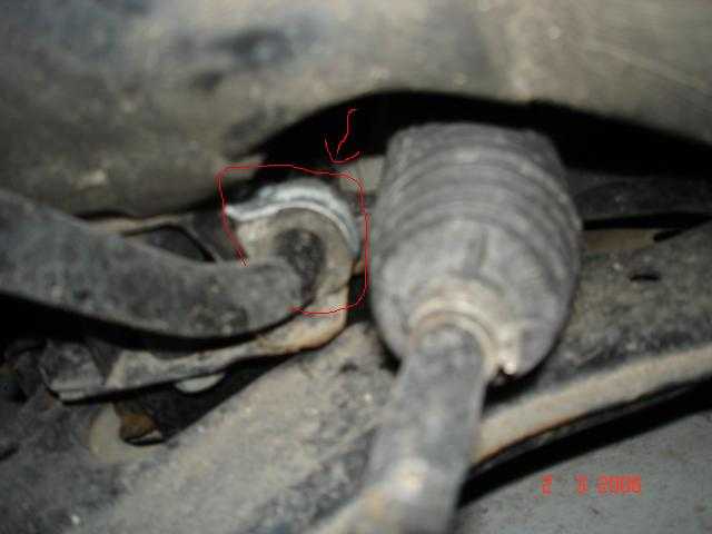

Wenn du die Gummi’s rausgebaut hast und mit den neuen vergleichst, siehst schon wie ausgeschlagen die sind.
Wenn du willst kann ich dir ein Photo machen, dann weißt was gemeint is!
Andi

In meiner Garlie ist eins. Hoffe du kannst es erkennen.
coole Sache mit dem Bild… Nach etwas längerem Hinsehen, hab ich auch erkannt, wo sich das Teil befindet.
Mal ne Frage… kann man das selber wechseln, oder sollte man das in der Werkstatt machen lassen?
